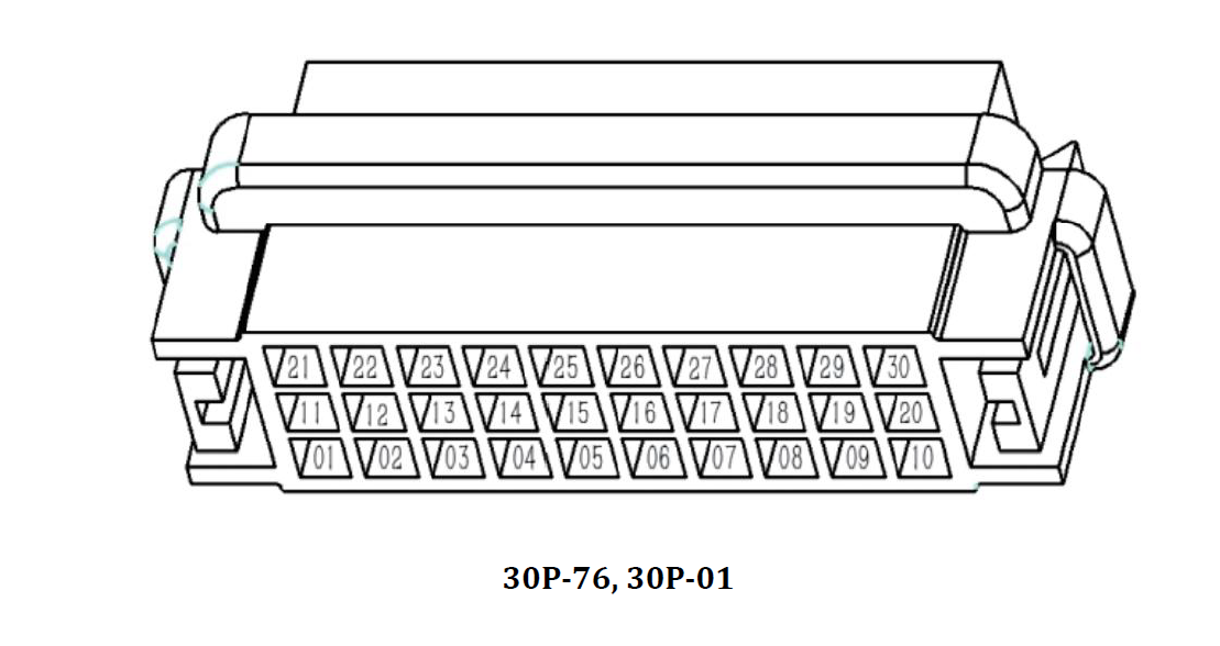

Folgende Abbildung ist im beigefügten PDF hinterlegt:
Mir ist allerdings nicht schlüssig wierum ich den Stecker betrachten muss - sprich wo ist oben und wo ist unten.
Der Steck hat an einer Seite an den Ecken Schräge Kanten. Ist die Seite oben?
Danke und einen schönen Abend noch.

Die Pinbelegung kann man eigentlich einfach erkennen:
Auf den Controllern sind auf der einen Seite der drei Pin-Reihen die Zahlen 1, 11 und 21 zu erkennen. Auf der anderen Seite steht 10, 20 und 30. Damit ist die Nummerierung festgelegt. Dann den Stecker aufsetzen und die Nummerierung übernehmen. Die Darstellung des Steckers bei Lingbo ist von der Kabelseite gedacht. Ist ja auch logisch: bei der Montage werden die Kabel dort reingesteckt. Wäre ja doof, wenn man da immer spiegelverkehrt denken müsste.
