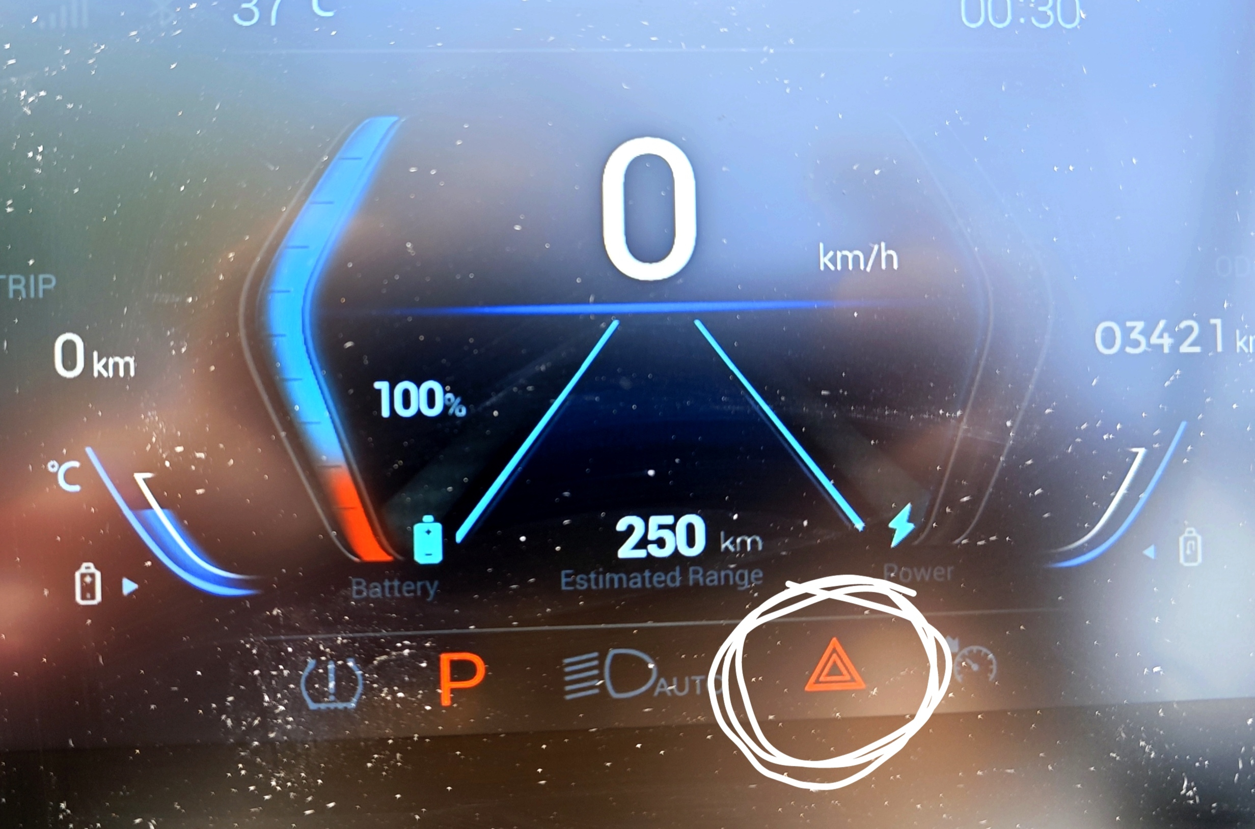

Bis jetzt leider nicht viel.
ZCANPRO habe ich dazu gebracht den USBCAN-II Adapter zu akzeptieren (danke Dariusz für den Treiber!), mit dem Canalyst2 geht's nicht, im Deviceauswahlmenue steht auch explizit Canalyst2+ - und der ist aktuell offenbar nirgends erhältlich.
Als ich dann den Adapter an den ODB2-Stecker angesteckt habe und im ZCANPRO auf Start gedrückt habe, ging im Display der Alrendo ein rotes Dreieck an (siehe Photo), mehr ist nicht passiert.
Leider hatte ich heute zwischen meinen Calls nicht mehr Zeit, werde aber am WoE weitertesten.
