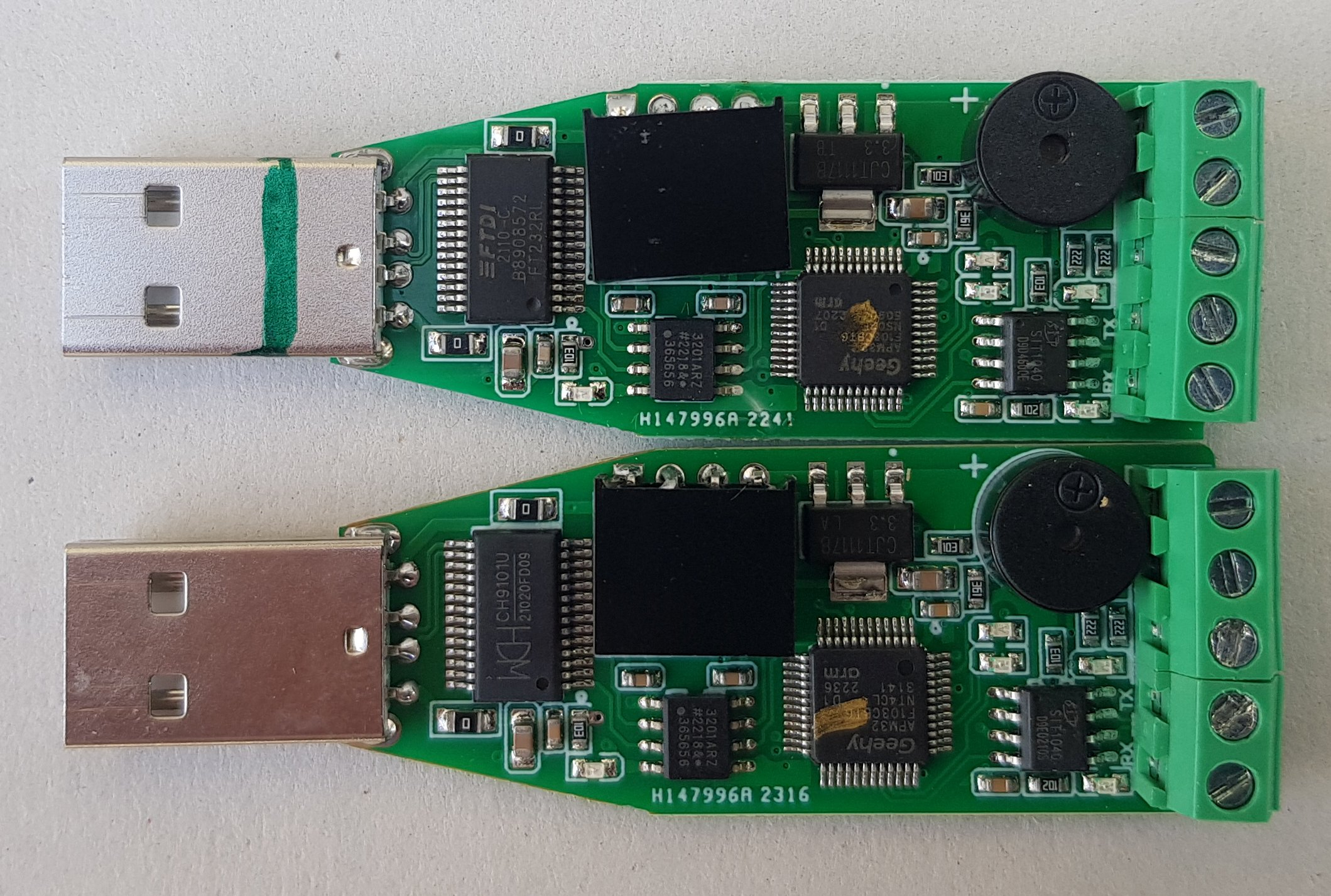

Falls der Treiber aber über USB nachschaut/nachfragt ob ein FTDI IC für den Seriell-USB Teil verbaut ist (VID, PID USB) könnte das doch der Grund sein!
Das hatte ich ja schon ganz am Anfang vermutet.
Ist denn ein FTDI Chip (direkt am USB Anschluss) verbaut?
@SpeedCore Falls Du Dir nicht sicher bist, mach ein Foto vom Innenleben, wir sehens ja dann.

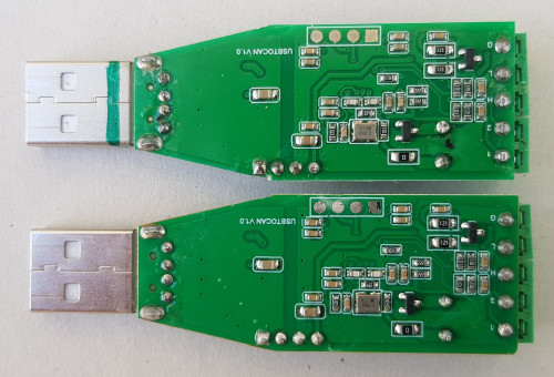

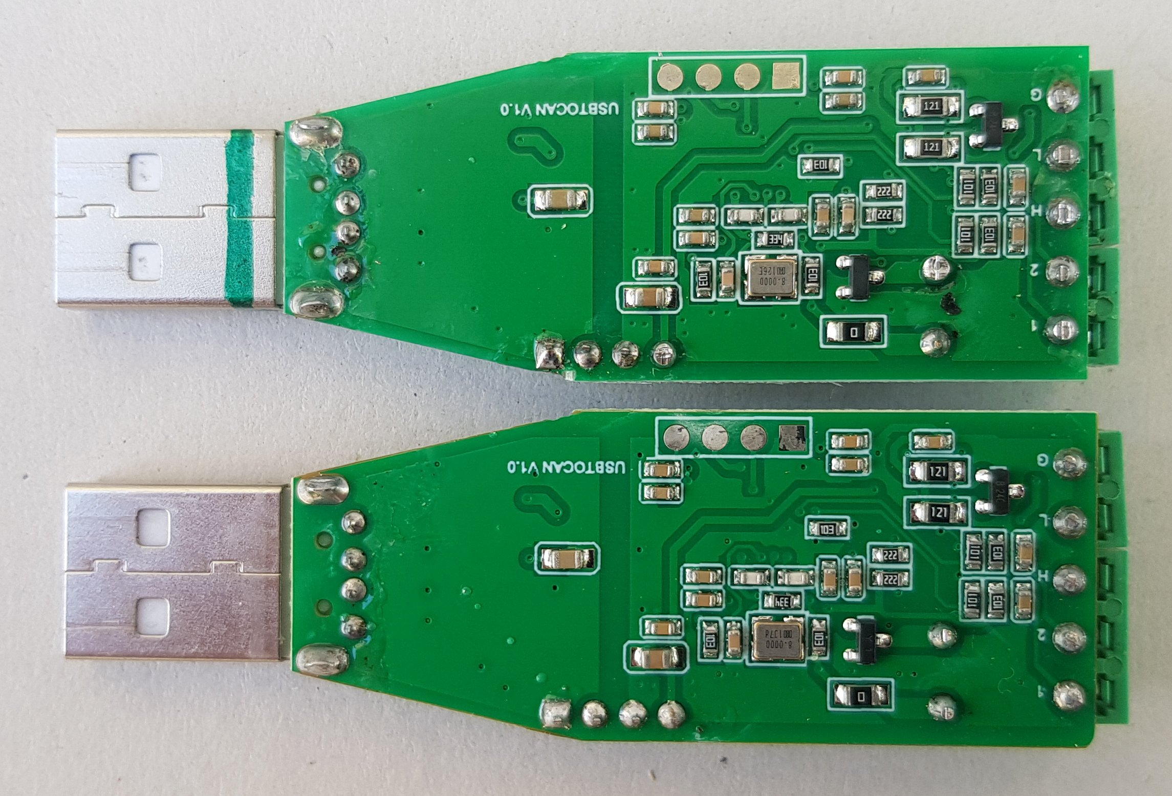

Akkusaugers Stick ist jetzt bei mir - und funktioniert auch hier nicht. Quasi Dauerleuchten beider CAN-LEDs beim Connect mit dem Roller und massive Störungen auf dem CAN-Bus, im Display beim Einschalten statt SoC und km/h nur Striche und sofort die OBD-Lampe.
Untersuchung der Datenrate etc reiche ich hier noch nach. Erst mal die Fotos. Sieben Unterschiede sind zu finden. Ich sehe nur FTDI vs CH9101U.
Diese beiden Chips scheinen laut Datenblättern weitgehend pinkompatibel.
