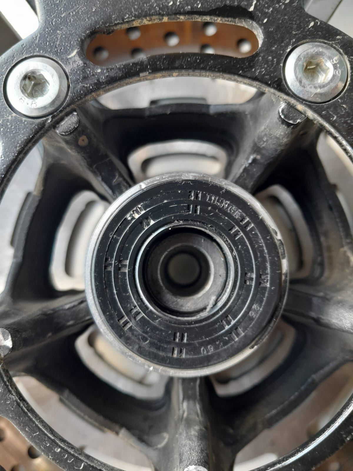

Yesterday I was messing with brakes so I made photos of front wheel bearings.
One dust cover is plastic, other one is metal covered with plastic.
Original bearings (same on both sides) is RHPL 6302-2RS.
I have only 1000 km on bike but I am riding on dusty and muddy roads and inside wheel tube was not any rust, moisture etc. so covers do their job. Hope it will last long.

Prima!
Für vorne also ein 6302er Lager:
Innendurchmesser = 15mm
Außendurchmesser = 42mm
Breite = 13 mm
Ich würd' dann wieder zu SKF 6302 ZZ raten, weil mir das mit den Stahl-Dichtscheiben und der Fett-Schmierung einfach solider erscheint als mit den Kunststoff-Dichtscheiben aus ABS (welche immer ein wenig "schleifen" müssen).
