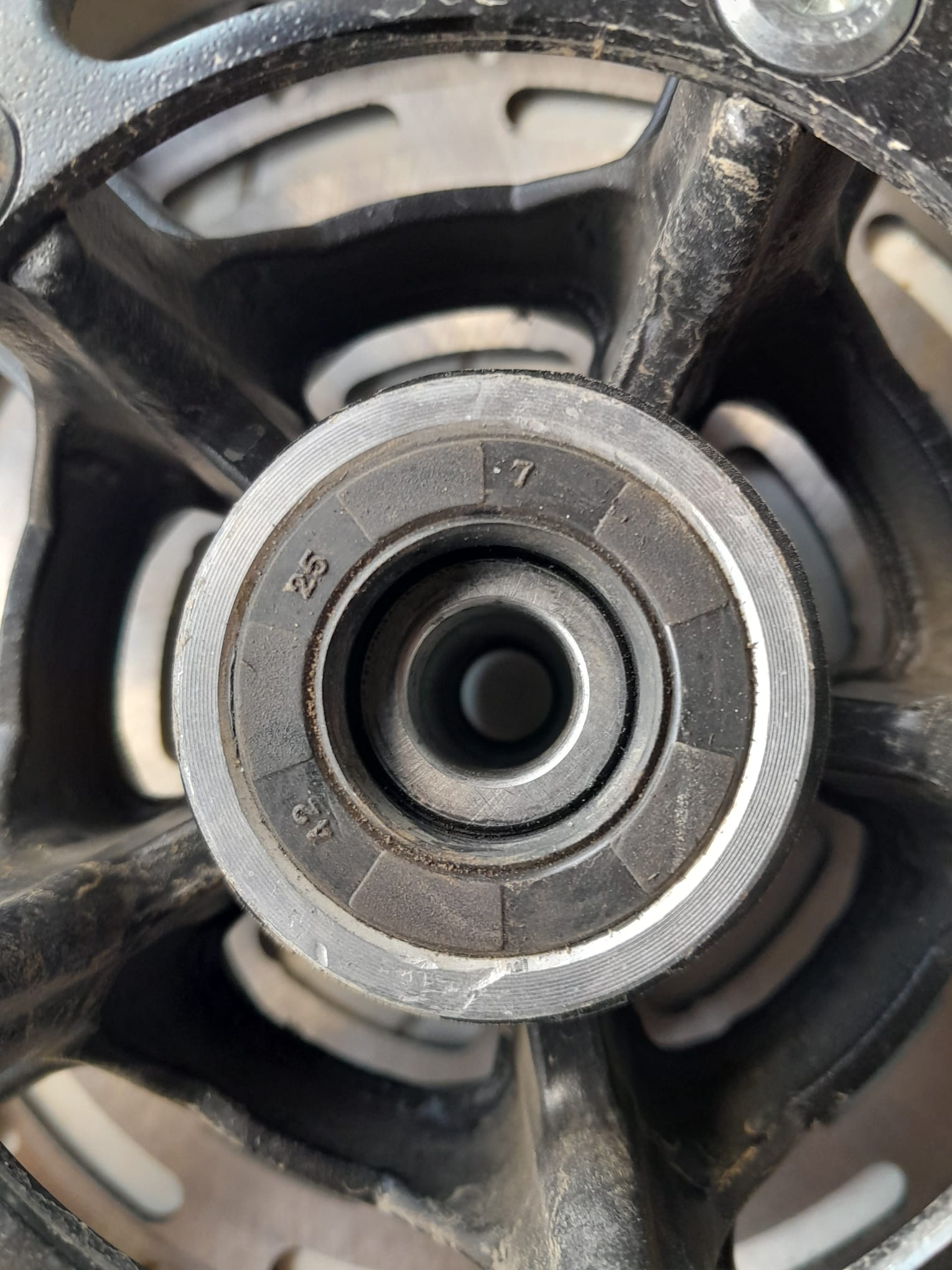

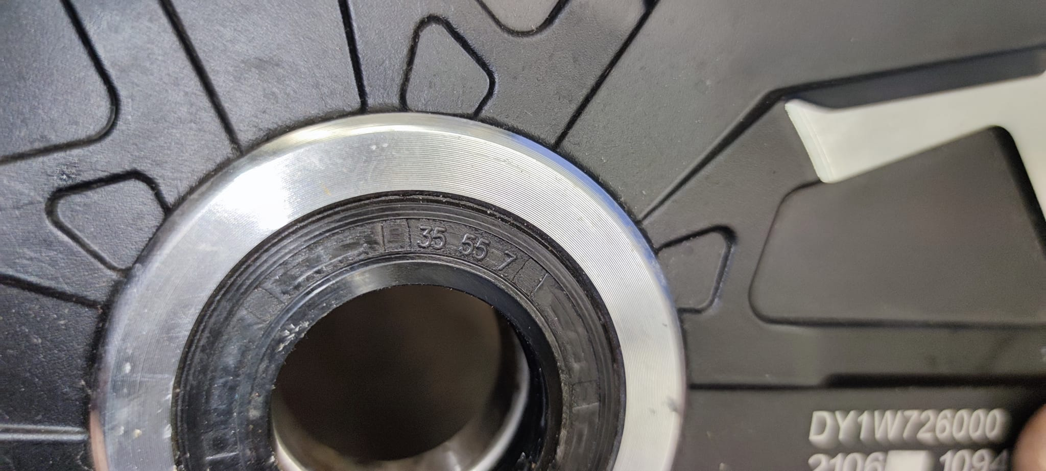

Hallo ja ich habe die Radlager direkt getauscht gegen SKF Lager. Die Lager vorne sind ohne mühe zu tauschen. Die Simmerringe und Lager sind Teilweise kein Standardmaß(Habe die leider jetzt nicht im Kopf). Die Radlager vom Hubmotor zu Tauschen ist sehr aufwendig. Seiten Verkleidung runter Motorabklemmen rausziehen, Abschlussdeckel Markieren Ganz Wichtig sonst hast du ein Seitenschlag. Motorzerlegen würde ich mir ein Tutoriel angucken oder im Forum nachlesen.

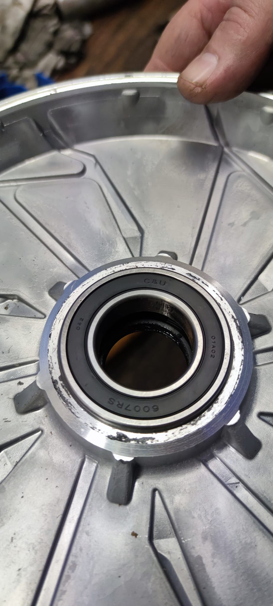

David, I guess these are your photos.DavidSt hat geschrieben: Mi 23. Aug 2023, 15:18 Hallo ja ich habe die Radlager direkt getauscht gegen SKF Lager. Die Lager vorne sind ohne mühe zu tauschen. Die Simmerringe und Lager sind Teilweise kein Standardmaß(Habe die leider jetzt nicht im Kopf).
By that numbers it is possible to find new ones.

Also hinten (Motor) schon mal 6007 - RS.
35mm Bohrungsdurchmesser, 62mm Außendurchmesser und 14mm Breite.
Wobei, ich würd' da nicht sparen und die SKF 6007 - ZZ nehmen, die sind beidseitig mit einer Metalldichtscheibe abgedichtet und mit Fett geschmiert.
Die laufen freier als die Lager mit den ABS-Dichtscheiben... und könnten daher auch schneller drehen. Letzteres ist aber bei der E-Odin unkritisch, da sowohl die 7000rpm der RS /2RS als auch die 12000rpm der ZZ-Ausführung für unsere Geschwindigkeiten (max. ca. 1050rpm) jenseits von Gut und Böse sind.
Die RS bzw. die RS1 sind ohne Schmiermittel und nur einseitig abgedichtet.

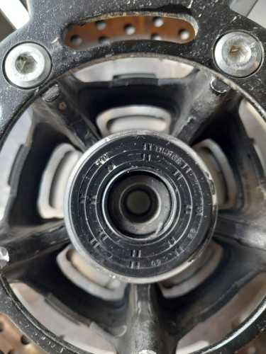

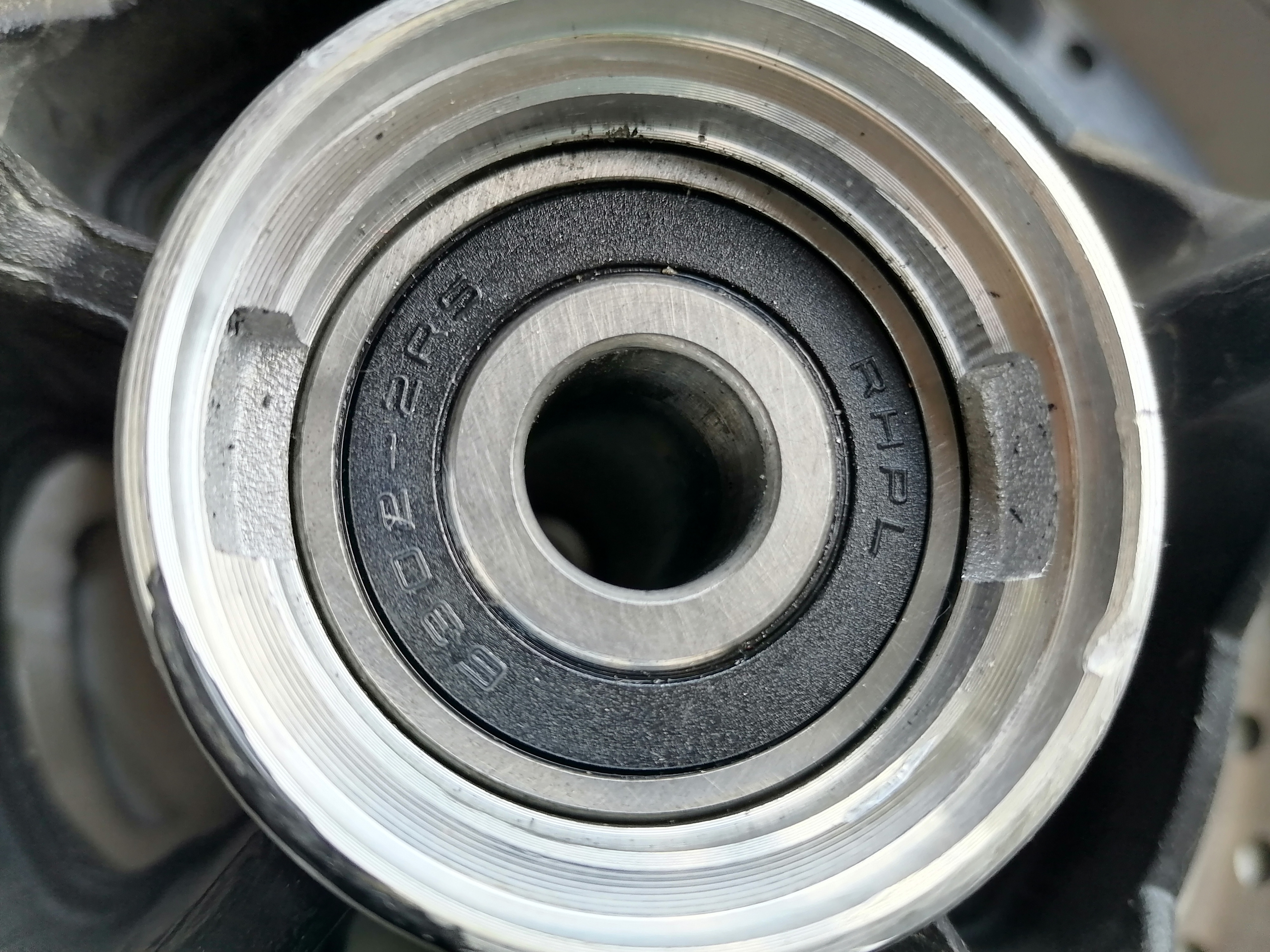

Yesterday I was messing with brakes so I made photos of front wheel bearings.
One dust cover is plastic, other one is metal covered with plastic.
Original bearings (same on both sides) is RHPL 6302-2RS.
I have only 1000 km on bike but I am riding on dusty and muddy roads and inside wheel tube was not any rust, moisture etc. so covers do their job. Hope it will last long.

Für vorne also ein 6302er Lager:
Innendurchmesser = 15mm
Außendurchmesser = 42mm
Breite = 13 mm
Ich würd' dann wieder zu SKF 6302 ZZ raten, weil mir das mit den Stahl-Dichtscheiben und der Fett-Schmierung einfach solider erscheint als mit den Kunststoff-Dichtscheiben aus ABS (welche immer ein wenig "schleifen" müssen).
@miguello:
Guess it should be RHPL 6302 2RS instead of ...-2R5.
The letters define the type of cover. 2RS means both sides covered with plastic. 2Z or ZZ means both sides with steel.
Breite = 13 mm
@miguello:
