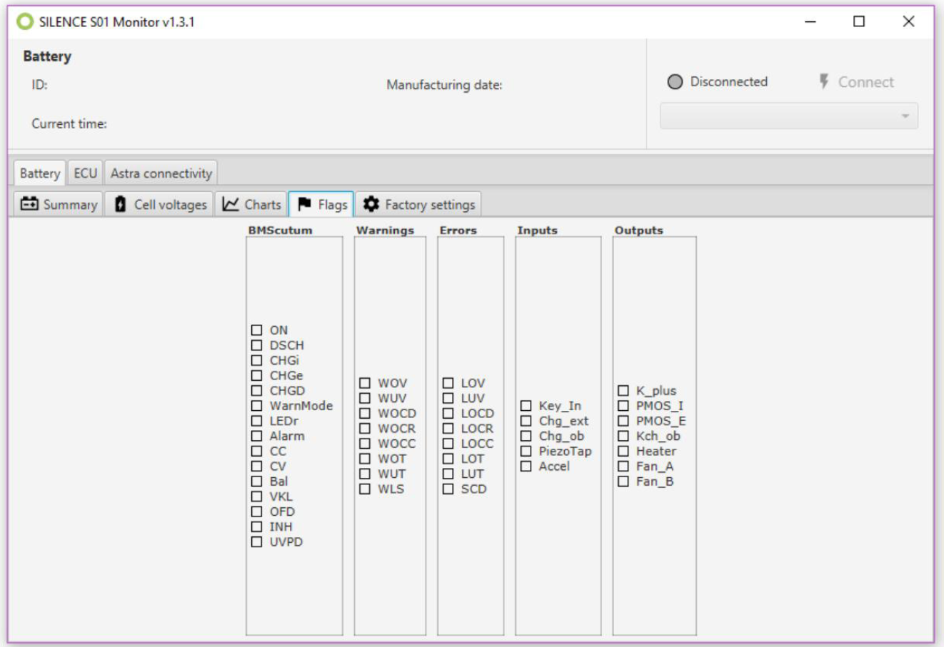

Ich war und bin mit originalen Controllereinstellungen unterwegs, da mein CAN-Adapter ja nicht will - siehe EM150-Thread... Kann bzw. sollte also auch kein "Tuningfehler" mit Todesfolge sein
War genau auch meine Idee. (und auch die Erkenntnis, das SpeedCore's Settings wegen seiner bisher erfolglosen Conect-Versuche noch orginal sein müssen). Insbesondere die Sicherung F4 2A, die der Rollermitte am nächsten liegt. Sie versorgt den Motorcontroller. Kann aber auch ein Wackelkontakt am MC-Stecker in der Schwinge sein. Jedenfalls liefert der MC keine Daten, deswegen Inverter und Motor 0 °C.
