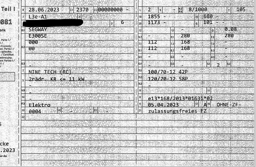

viewtopic.php?p=326511#p326511gerdy001 hat geschrieben: Do 10. Aug 2023, 08:41 Ganz einfach:
Die 125er Klasse (L3e-A1) müssen beim Verkehrsamt angemeldet werden, sind HU pflichtig aber steuerfrei. Im FZ Schein steht der Vermerk "zulassungsfreies FZ".
Die 50er Klasse (L1e-B) sind schon immer von der HU befreit und auch steuerfrei gewesen und man muss sich dafür in der Regel einmal im Jahr die Versicherung inclusive. Schild kaufen. Es war aber schon immer so, dass man diese Fahrzeuge freiwillig zulassen konnte. Das war vor THG Zeiten eher eine Randerscheinung und wurde besonders gerne von Fahrern mittleren Alters die einen Oldtimer fahren (z.B. Simson) gemacht. Durch die freiwillige Zulassung bleiben sie trotzdem HU und Steuerfrei. Im FZ Schein steht der Vermerk "FREIWILLIGE ZULASSUNG NACH § 3 ABS. 3 FZV"
(das gilt nicht nur für die 50er Klasse sondern für alle Fahrzeuge mit Versicherungskennzeichen)

Finde ich in der Zulassungsbescheinigung Teil I beim Vectrix nicht. Übersehe ich das nur? Hätte das drinstehen müssen und das Amt hats vergessen?Die 125er Klasse (L3e-A1) müssen beim Verkehrsamt angemeldet werden, sind HU pflichtig aber steuerfrei. Im FZ Schein steht der Vermerk "zulassungsfreies FZ".

Ganz rechts unten im Feld 21
