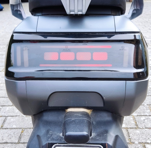

mehrere Bekannte haben mich darauf aufmerksam gemacht, daß mein Rücklicht ziemlich schwach ist. Dazu habe ich mal paar Fotos angehängt. Sieht es bei euch auch so aus?
Das erste ist bei Tageslicht. Kaum erkennbar. Viel zu dunkel.
Das zweite bei bisl dunklerer Umgebung. Ich finde beim oberen Lichtstreifen auf der linken Seite fehlt mir was. Das ist noch besser auf dem dritten Foto zu sehen. Auch die dritte LED von links schwächelt.
Das dritte ist mit Bremslicht.
Die Farben auf den Fotos verfälschen ziemlich.
Ich gehe davon aus, daß sich hinter dem Kunststoff ein schlecht und ungleichmäßiger LED-Streifen befindet.

Ich bilde mir ein, dass meine auch recht schwer zu erkennen sind, besonders tagsüber! Müsste ich aber mal kontrollieren, ob es bei mir auch so unregelmäßig beleuchtet ist

Also, bei mir ist es absolut gleichmäßig ausgeleuchtet und auch tagsüber gut sichtbar:

Auch das selbe Spiel bei mir! Alles gleichmäßig schön ausgeleuchtet!

Soooo hell? So ist bei mir ja nicht mal das Bremslicht!

Sieht bei mir so aus

Knollo hat geschrieben: Do 31. Aug 2023, 20:24 Soooo hell? So ist bei mir ja nicht mal das Bremslicht!
Das scheint nur so. Durch die bereits relative Dunkelheit der Umgebung (Aufnahme während der Dämmerung) wirken die LED's heller und weißer als sie tatsächlich vom menschlichen Auge wahrgenommen werden. In echt sieht 's eher so aus wie bei ScottKamer.

Hatte Nova gestern mal gemailt. Heute die Antwort:
... vielen Dank für Ihre Nachricht und die angehängten Fotos. Wir bedauern die Unannehmlichkeiten, die Sie mit dem Rücklicht Ihres Fahrzeugs erfahren haben. Es tut uns leid, dass Sie mit der Helligkeit und Ausleuchtung nicht zufrieden sind.
Unsere Techniker haben sich die Fotos angesehen und sind der Meinung, dass es sich hierbei nicht um einen Defekt handelt. Die Helligkeit des Rücklichts kann je nach Umgebungslicht variieren, und die wahrgenommene Helligkeit kann auch durch die Kameraeinstellungen beeinflusst werden. In den meisten Fällen sind geringfügige Unterschiede in der Ausleuchtung normal und beeinträchtigen nicht die Funktion des Rücklichts.
Vielen Dank für Ihr Verständnis und Ihre Geduld.
Naja, aus Sicht des Technikers kann ich das verstehen. Ich hätte mich gefreut, wenn sie das aber jemand angesehen hätte. Ich schreib denen ja nicht aus Langeweile.

hm...hätte da noch eine Ursache! Feuchtigkeit!
Hallo erst einmal,
Feuchtigkeit wäre auch eine Möglichkeit, da das Rücklicht gemäß e Zulassung reflektieren muss. Heißt, wenn Feuchtigkeit innen auf die Prismen-Reflektoren sich nieder schlägt kommt es durchaus dazu. Mal so eine Anregung das Teil mal zu öffnen....

Also bei mir ist es so das ds rücklicht bei eingeschalteter Zündung und angeschlossen ladegerät heller wird.
Und ich jetzt schon das 3 rücklicht in einem Jahr verbaut habe.
Mir wurde auch gesagt es liegt an den lichtbedingugen aber es sind jedesmal led's durchgebrannt.
Nova hat von den rollern keine bis sehr wenig Ahnung.
