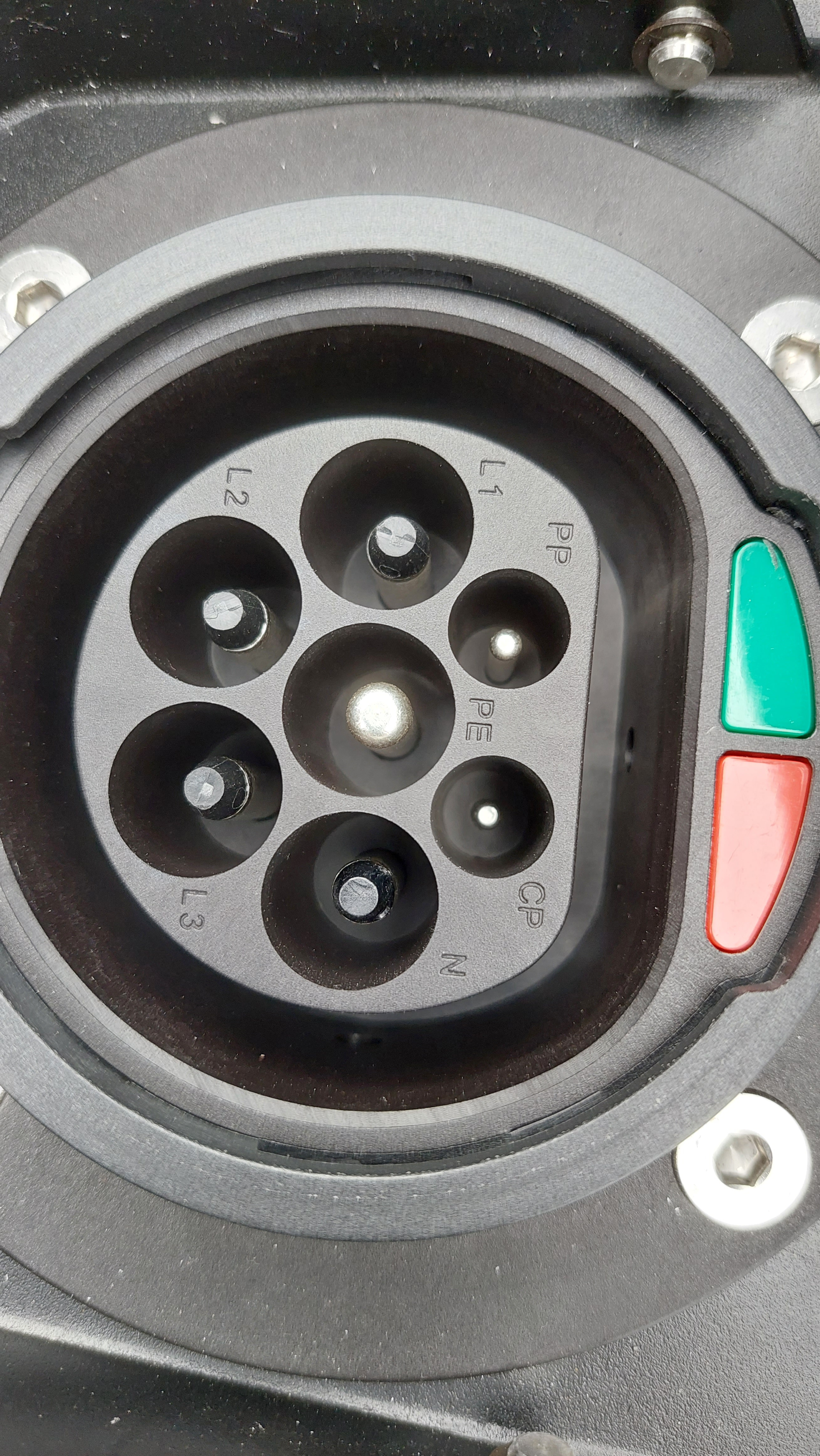

Hmm hier mal das Foto von meinem Lade Anschluss am Motorrad:
Ich wüsste jetzt mal nicht welcher Pin der richtige ist :lol:

MLD_Humi hat geschrieben: Fr 1. Sep 2023, 09:18 Hmm hier mal das Foto von meinem Lade Anschluss am Motorrad:
Da ist eine vollbeschaltete Dose verbaut? Normalerweise wird doch immer überall gespart. Das Bike kann ja wohl sicher nicht 3-phasig laden oder?

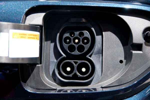

Bei einphasigen Ladegeräten im Fahrzeug sind bei den Dosen die Pins L2 und L3 nicht vorhanden.
Wie hier beim einphasig ladenden alten Hyundai Kona Elektro:
Zur Frage:
L1 ist die erste Phase (bei Schukokabeln die braune Ader). PE ist der Schutzleiter (grün-gelb) und N ist Neutralleiter (blau).
Aber sicherlich erwartet das Bike auf PP und CP 5V-Steuersignale, wie sie von einer Wallbox/Ladeziegel kommen?!

MLD_Humi hat geschrieben: Fr 1. Sep 2023, 08:19
An dem "du weißt was du machst" könnte es scheitern :D
Aber d.h. ich kann mit ein entsprechendes Kabel mit Schukostecker und nem Typ2 Adapter einfach zusammenbauen.
Jetzt mal gleich eine Frage die mich als völligen Leihen outet:
Das Kabel ist ja 1-Phasig und der Typ2 Stecker 3-Phasig. Ist es egal auf welchem Pin ich die Phase anhänge oder muss das mit dem Weibchen-Stecker am Bike übereinstimmen? :oops:
LG
Der Typ2 vom Motorrad hat zwar die 3 Phase (theoretisch) aber wahrscheinlich ist davon nur die erste Phase L1 angeschlossen. So ist es bei der 10kw Odin mit Typ2. L1 befindet sich in der zweiten Reihe zusammen mit PE und N. Also in der zweiten Reihe die 3 Adern anschließen Braun (ggf. Schwarz oder auch Grau) an L1, Blau an N und GrünGelb an PE. Ich habe hier Gummileitung 3x1,5 mm2 verwendet.

Danke, d.h. die PP und CP kann ich ignorieren?

MLD_Humi hat geschrieben: Fr 1. Sep 2023, 10:13 Danke, d.h. die PP und CP kann ich ignorieren?
Davon kann man ausgehen.
Über diese Pins "kommunizieren" ja Ladesäule/Wallbox und Fahrzeug normalerweise miteinander.

Gearsen hat geschrieben: Fr 1. Sep 2023, 09:46
Bei der Typ2 Odin sieht es aus wie auf dem Bild von MLD Humi, alle Pins sind in der Dose vorhanden, aber wahrscheinlich nicht angeschlossen.
Selbst das 1Phasige Typ2 Gegenstück was ich mir bestellt habe hat alle Pins und es könnten alle bei Bedarf verwendet werden, hier war der Unterschied zum 3 phasigen nur die engere Überwurfmutter/Gummitülle.
E-Odin 3.0S 12/2022
