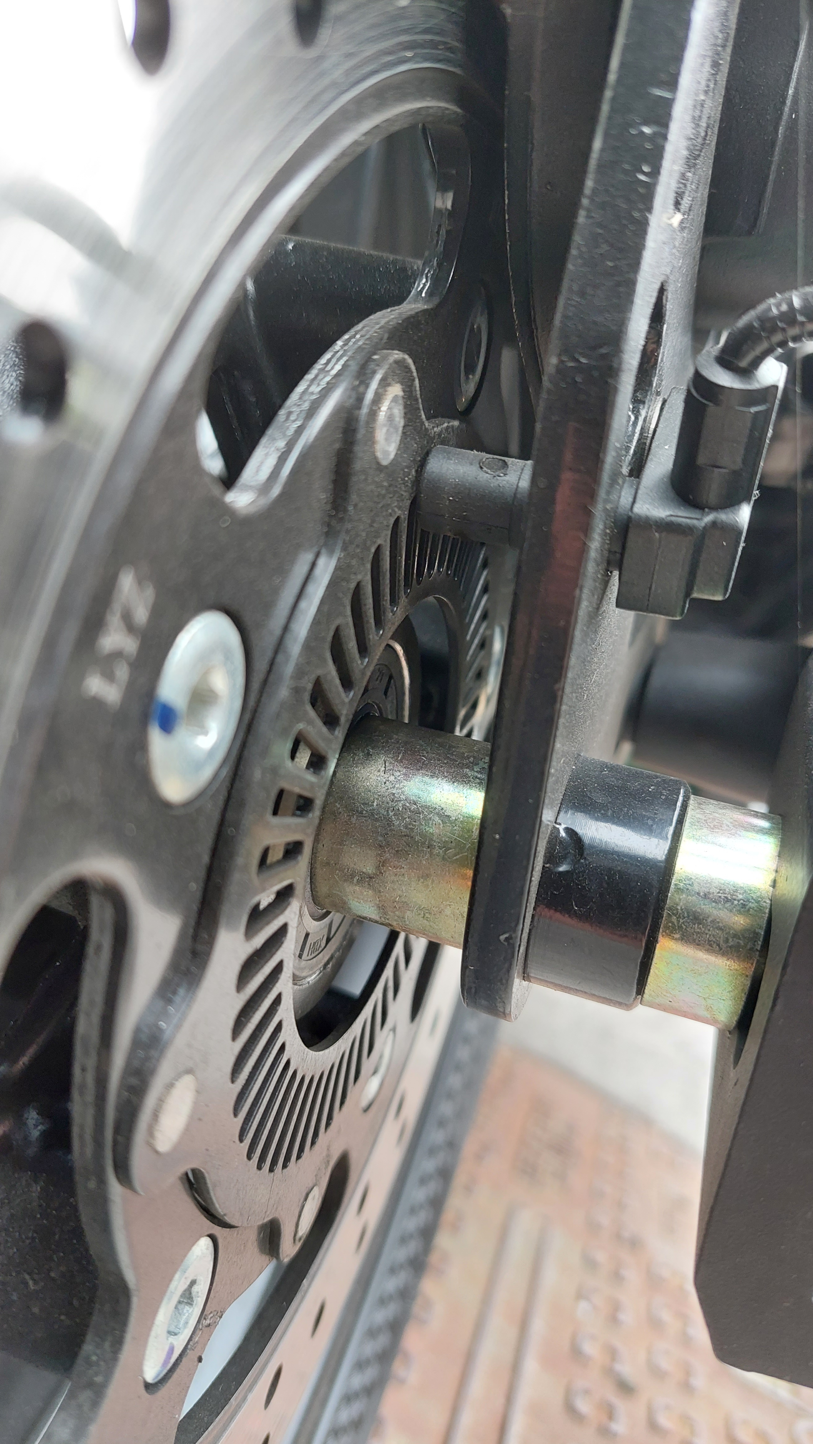

Hier das Foto: Schade das zwischen uns über 800km liegen, sonst hätten wir die Motoren/Motorgeräusche man vergleichen können

Danke für das Bild. Liegt bei dir der Sensor genau mittig in den Öffnungen? Bei mir ist der ganz am Rand, das muss ich noch einstellen. Mit dem Motorgeräusch könnte die Einstellung was bringen.MLD_Humi hat geschrieben: Fr 1. Sep 2023, 08:10 Top, mal sehen ob es da auch was fix fertiges gibt, für Leute die kein Schweißgerät zuhause haben![]()

- MLD_Humi
- Beiträge: 48
- Registriert: Mo 24. Apr 2023, 13:14
- Roller: NIU N1s / Tinbot RS1
- PLZ: 2326
Re: TINBOT RS 1

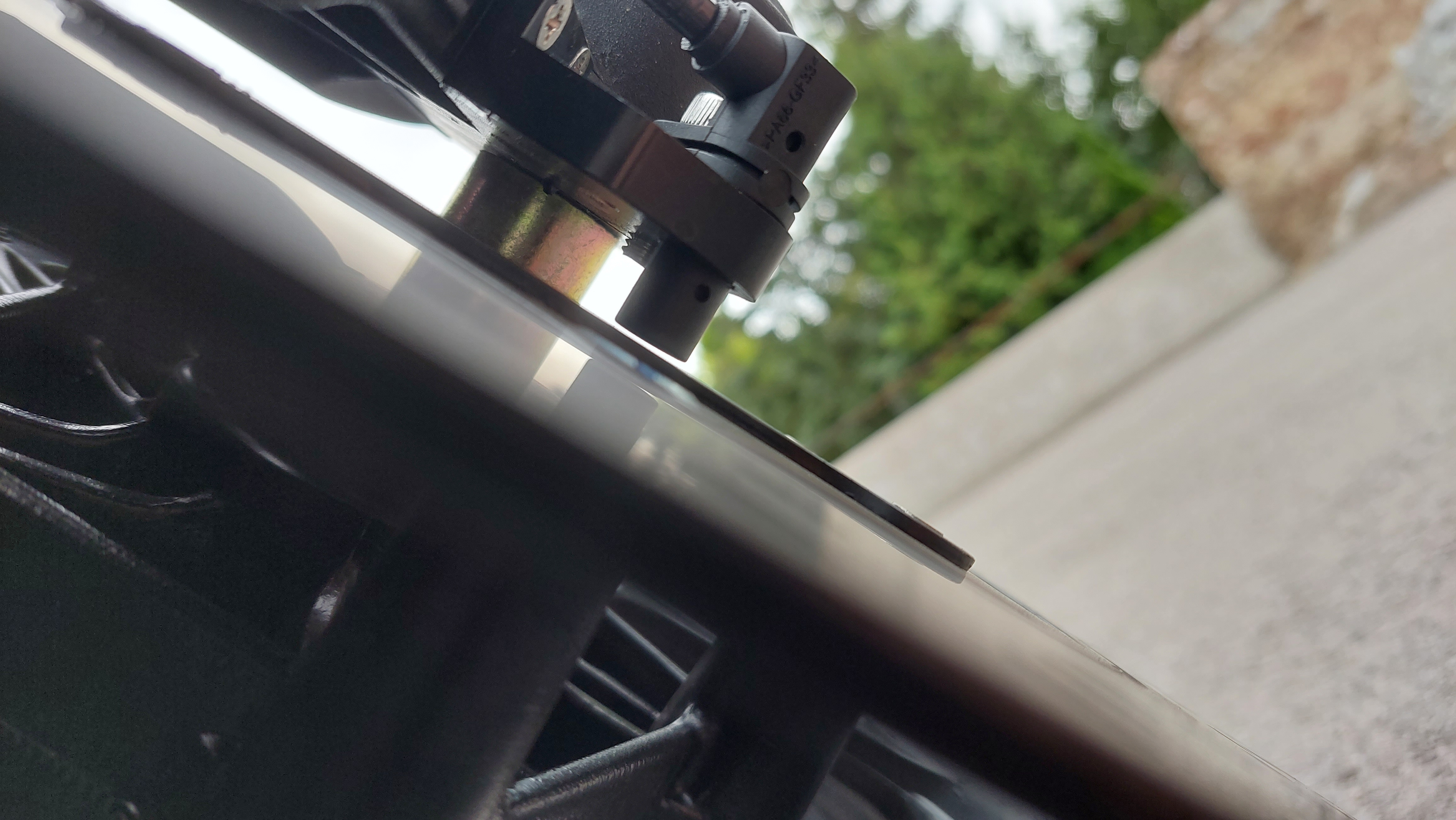

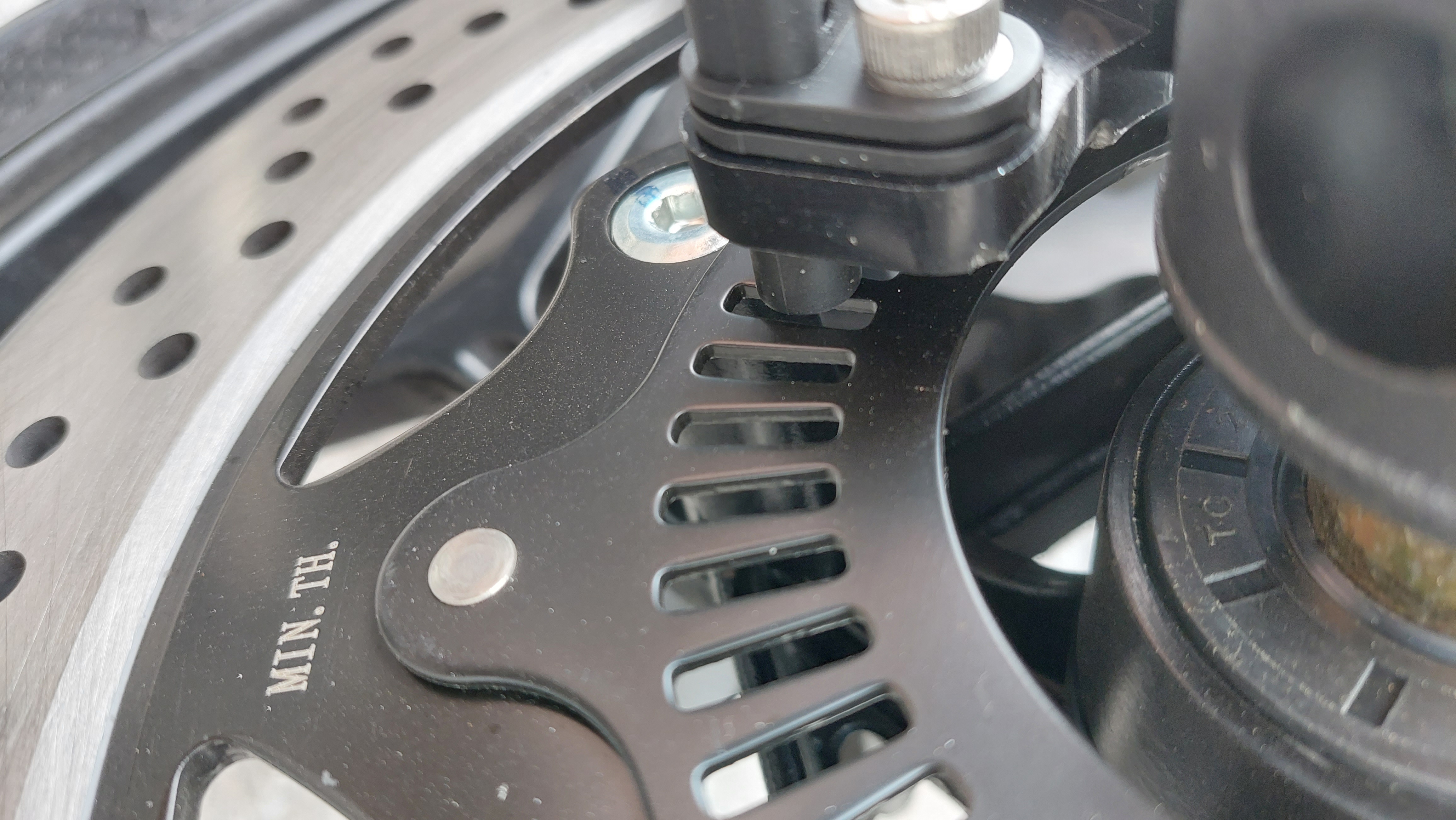

Guter Hinweis... Hier das Bild des Sensors vom Vorderrad, alls tip top und schön mittig:
Aber so siehts hinten aus
Wenn ich dich also richtig verstehe, sollte das Sensor hinten wohl etwas weiter "runter"
LGS

Ja, der sollte so sitzen wie der vorne, genau mittig. Komischerweise geht bei mir hinten das ABS, Fehlermeldungen habe ich trotzdem schon bekommen vom hinteren Sensor. Dachte ich mir, das es bei dir genauso aussieht, könnte sein, das du bei Verschmutzungen auch Probleme damit bekommst.
