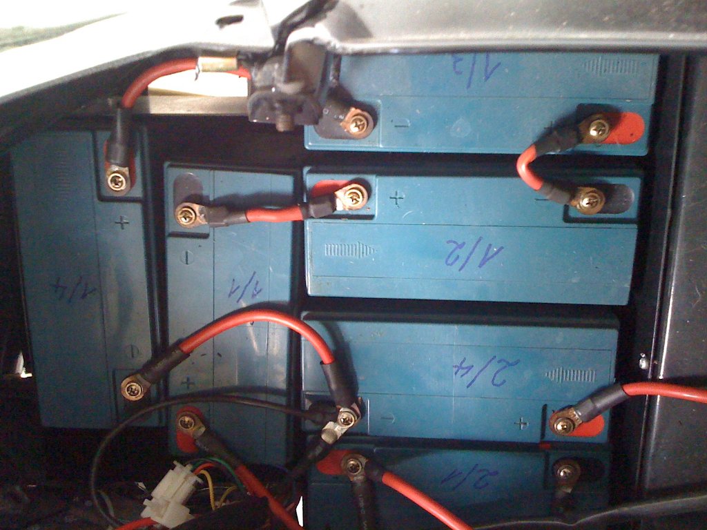

Ich habe eine Cemoto Sprinter mit 8 Akkus. Da kann ich mal ein Bild suchen.
download/file.php?id=1079&mode=view

Danke für die fixe Antwort. Aus dem Bild kann ich die Verschaltung nicht genau genug erkennen (zumal meine Akkus anders angeordnet sind: 3 länglich und 2 quer unter der Sitzbank und 3 quer am Boden unter den Füßen). Aber die Info, dass es jedenfalls 2 x 4 Akkus sind, ist schon mal sehr hilfreich!

Zur Sicherheit noch ein Bild aus dem Sprinter von Cemoto
Vier Zellen sind in Reihe geschalten, also Plus zu Minus und
dann zwei Vierer-Pack para, also Plus auf Plus und Minus auf
Minus.
Bitte vorher die HS raus und dann eine Softladung mit einer 30 Watt/230V Glühbirne für den Controller.
1/1 - 1/4
und
2/1 - 2/4
Minus.
1/1 - 1/4
und
2/1 - 2/4
