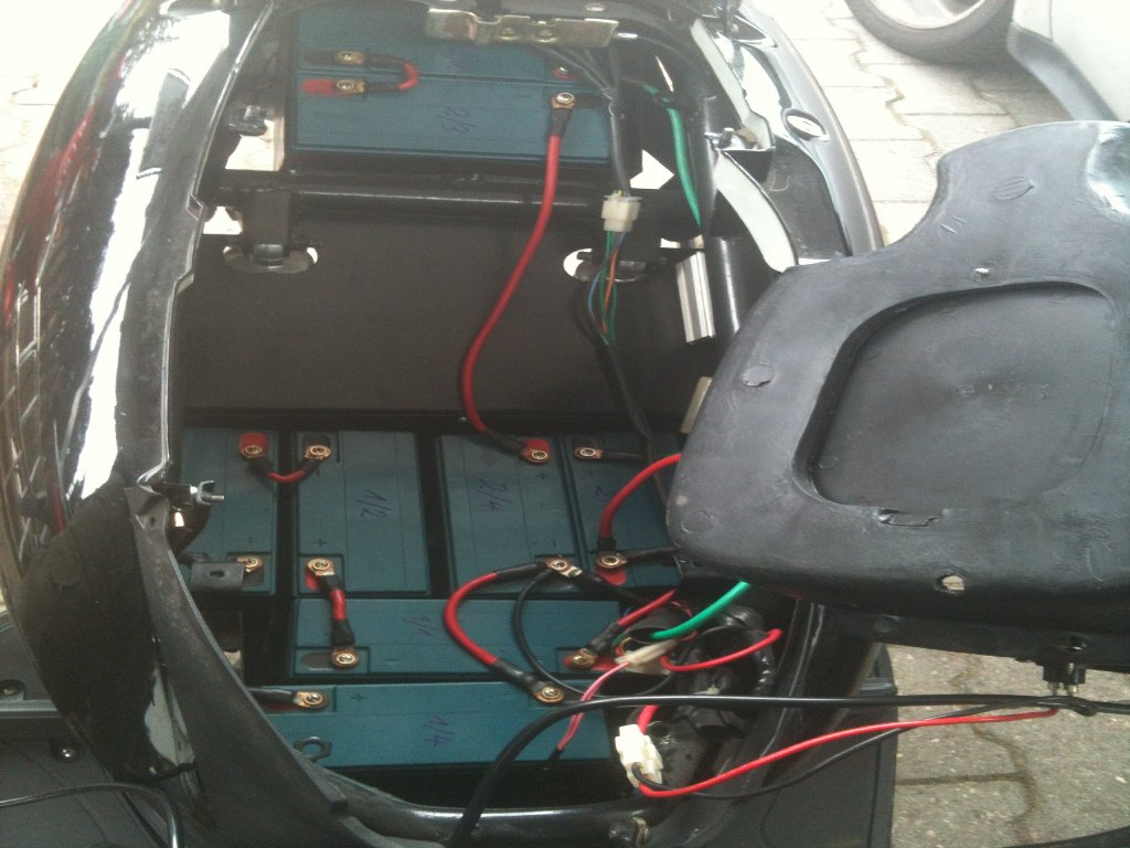

Hallo Erich.
Ich glaube beim Cemoto sind nicht alle Akkus in Serie geschalten.
Er hat 48 Volt. Entweder hat er 2 Packs je 48 Volt, die dann para geschalten werden.
Also 4S/2P.
Ich habe eine Cemoto Sprinter mit 8 Akkus. Da kann ich mal ein Bild suchen.
Also 4S/2P.

Re: 'Schaltplan' für Akkus Cemoto City Cruiser
Hallo Erich.
Willkomen im Forum
Also 4S/2P.
Oder 2P/4S.
download/file.php?id=1079&mode=view
Willkomen im Forum
Also 4S/2P.
Oder 2P/4S.

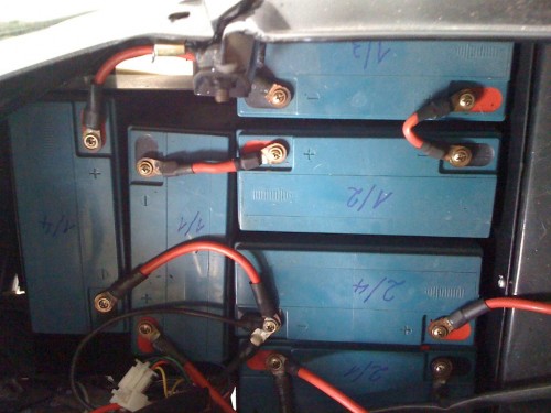

Okay Erich.
Zur Sicherheit noch ein Bild aus dem Sprinter von Cemoto
Vier Zellen sind in Reihe geschalten, also Plus zu Minus und
dann zwei Vierer-Pack para, also Plus auf Plus und Minus auf
Minus.
Bitte vorher die HS raus und dann eine Softladung mit einer 30 Watt/230V Glühbirne für den Controller.
1/1 - 1/4
und
2/1 - 2/4
Minus.
1/1 - 1/4
und
2/1 - 2/4
