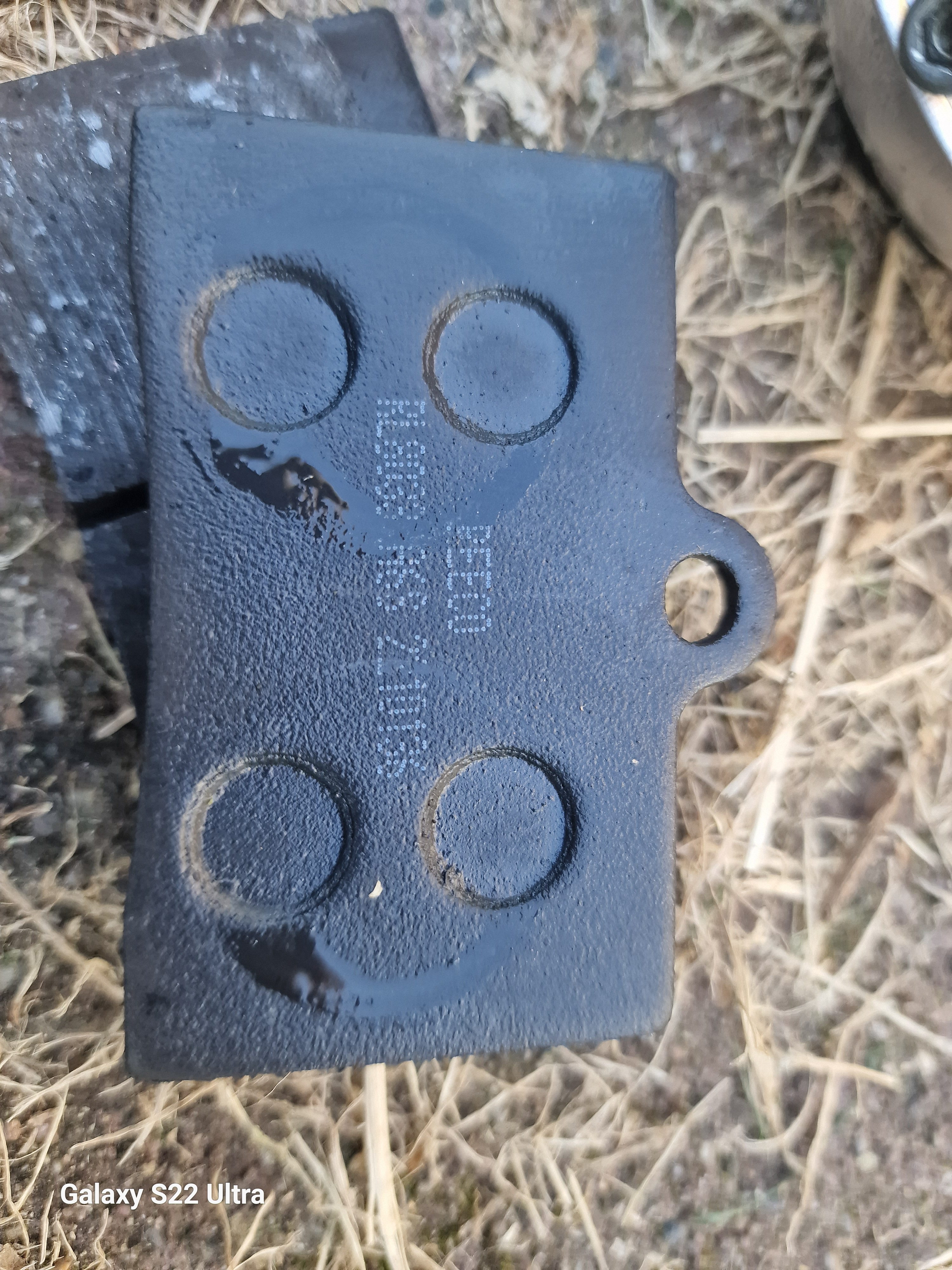

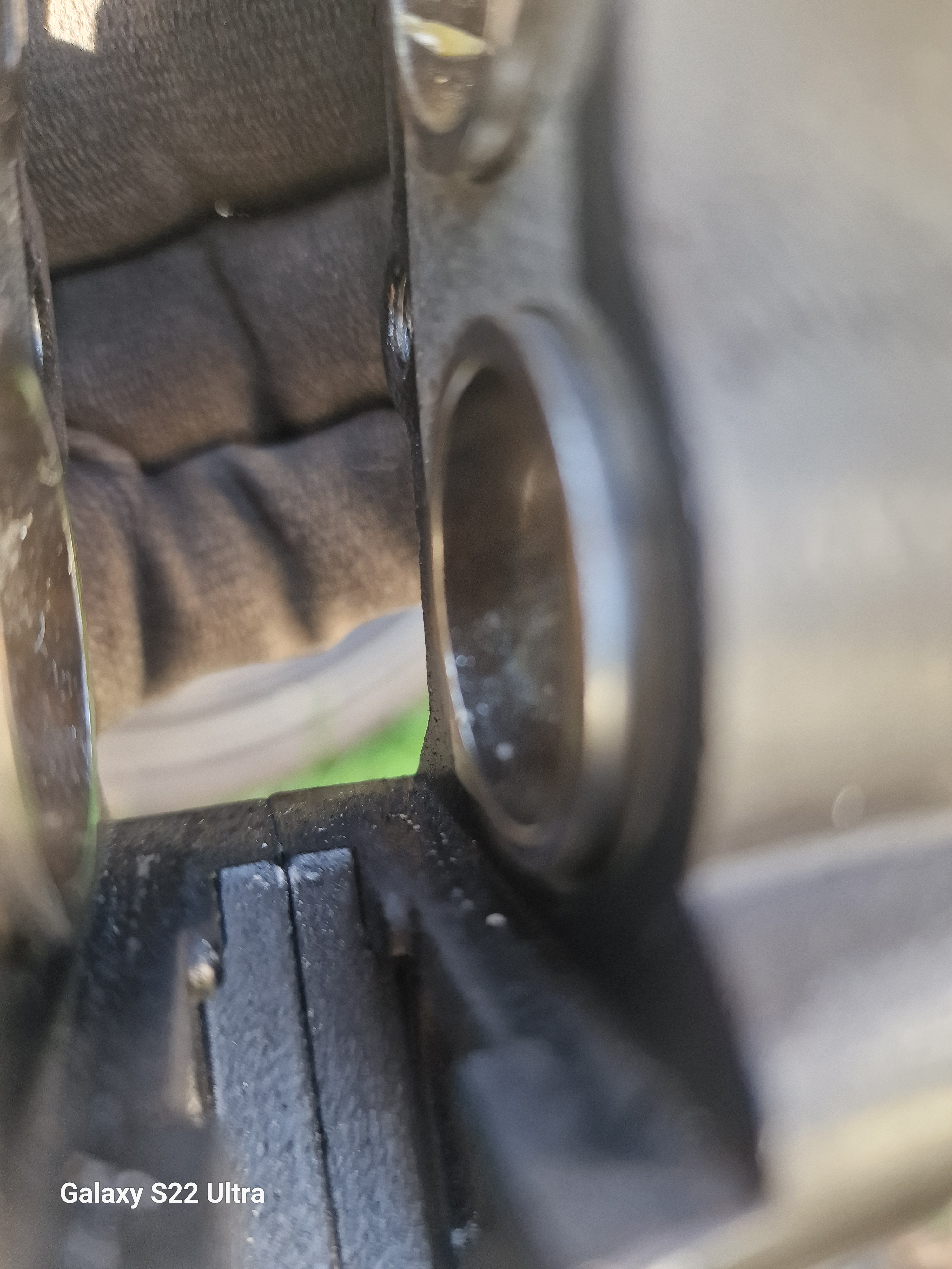

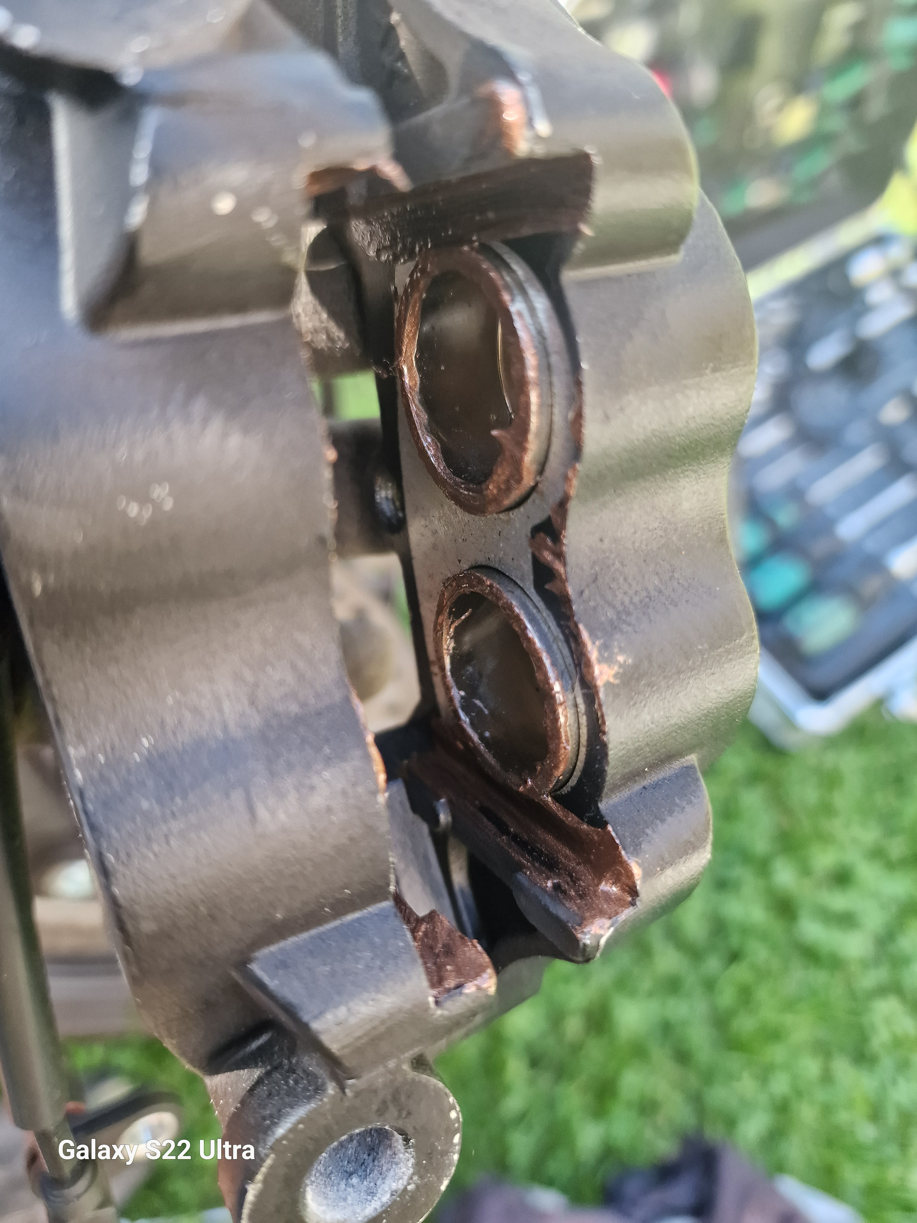

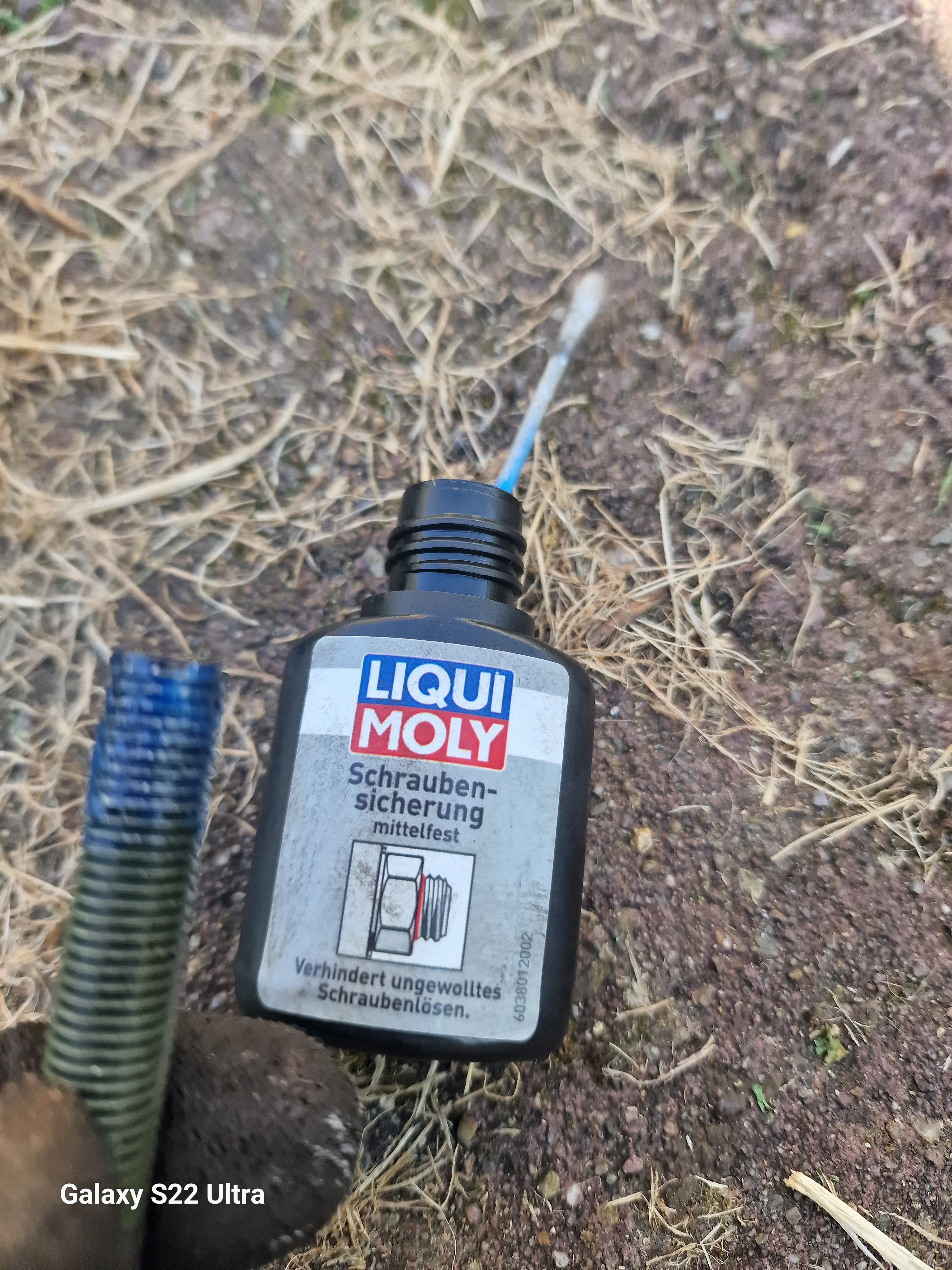

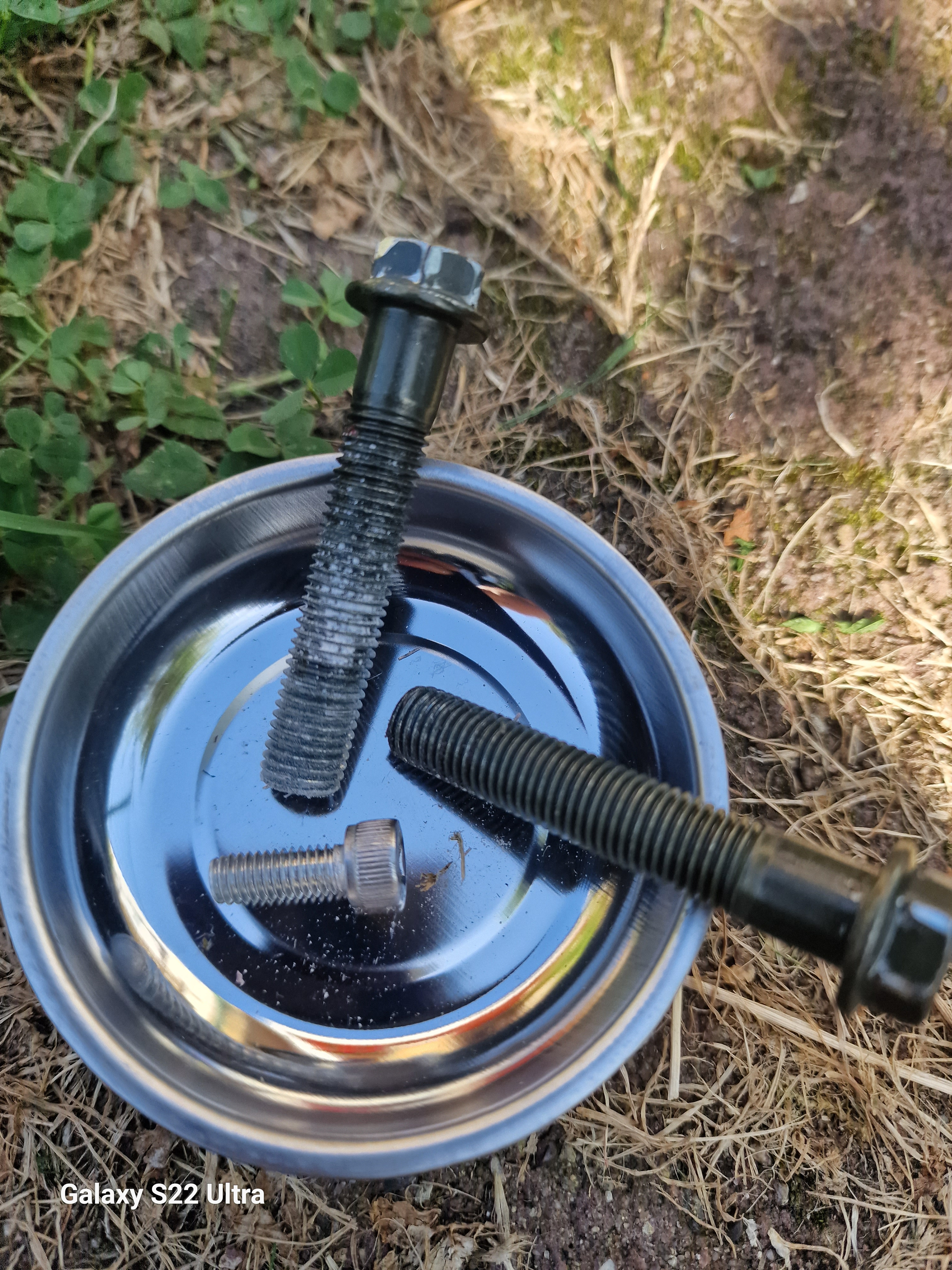

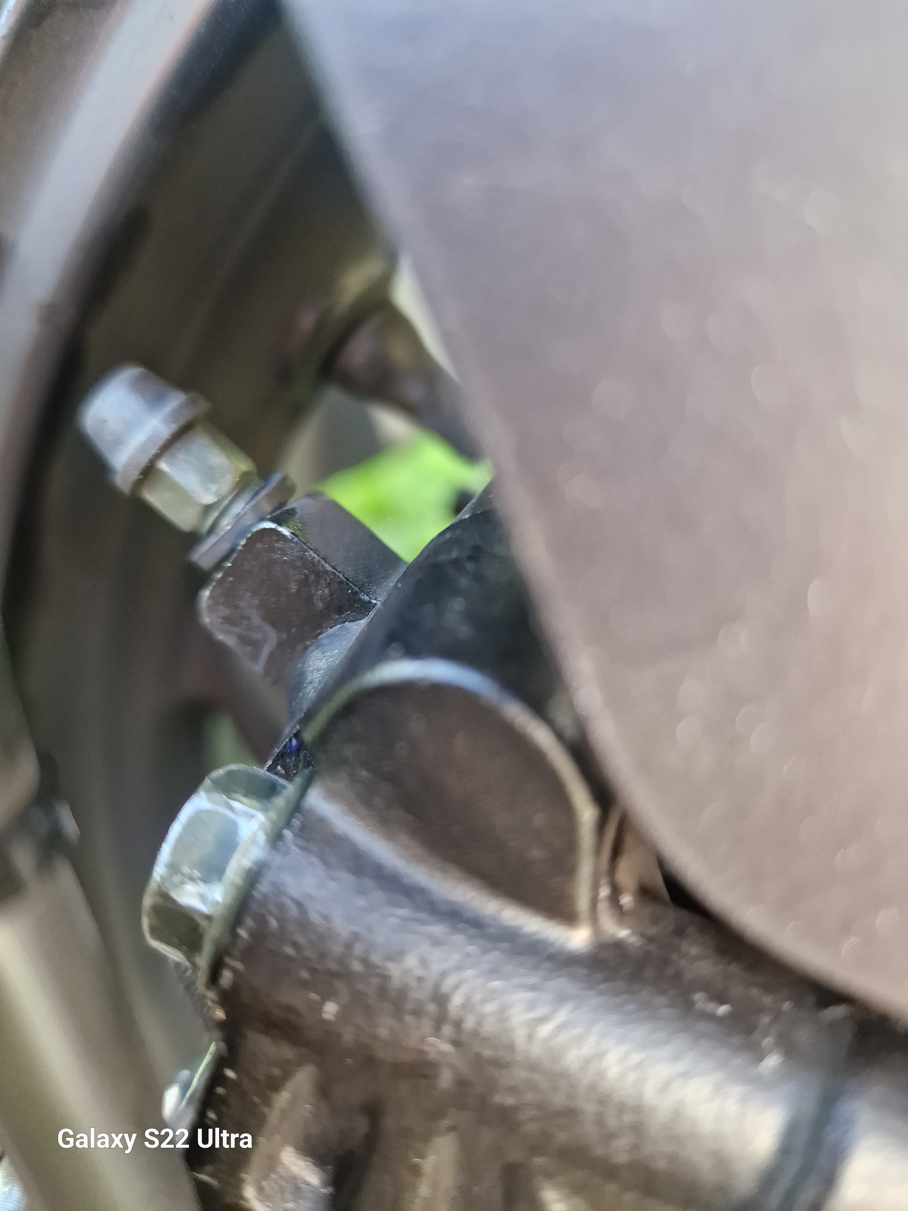

Operation quietschende Bremse.
Dauer: ca 1 Stunde bei 30 Grad.
Donnerstag meinte meine RS 1 so, das es doch fein wäre, zu dem Motorgeheule noch mit einem schönes quietschen der Doppelvorderradbremse dem ganzen den klanglichen Schliff zu geben. Wie man schön sehen kann, sind die Auflageflächen schön trocken.
Tinbot ist der Meinung, das ein Tropfen Öl auf die Brakepads reichen sollte.
Dann alles schön mit Kupferpaste verschmiert, natürlich überschüssiges noch abgewischt Hier dachte sich Tinbot wohl, es sind zwar 4 Schrauben, die die Sättel halten, aber 3 mal Schraubensicherung wird auch halten. So sollte es eigentlich dann aussehen. Zum Schluss die von Tinbot liebevoll vergurkten Schrauben mit 85 Nm wieder angezogen-fertig.
