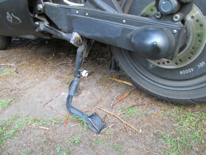

In den letzten Tagen klapperte mein Hauptständer verdächtig laut. Ein Blick genügte, um zu sehen, dass der runde Gummipuffer fehlte. Die Baujahre vor 2012 hatten noch eine Gummirolle. Ersatz gab es für 79 Cent im hiesigen Baumarkt. Nennt sich Klosettsitzpuffer.
