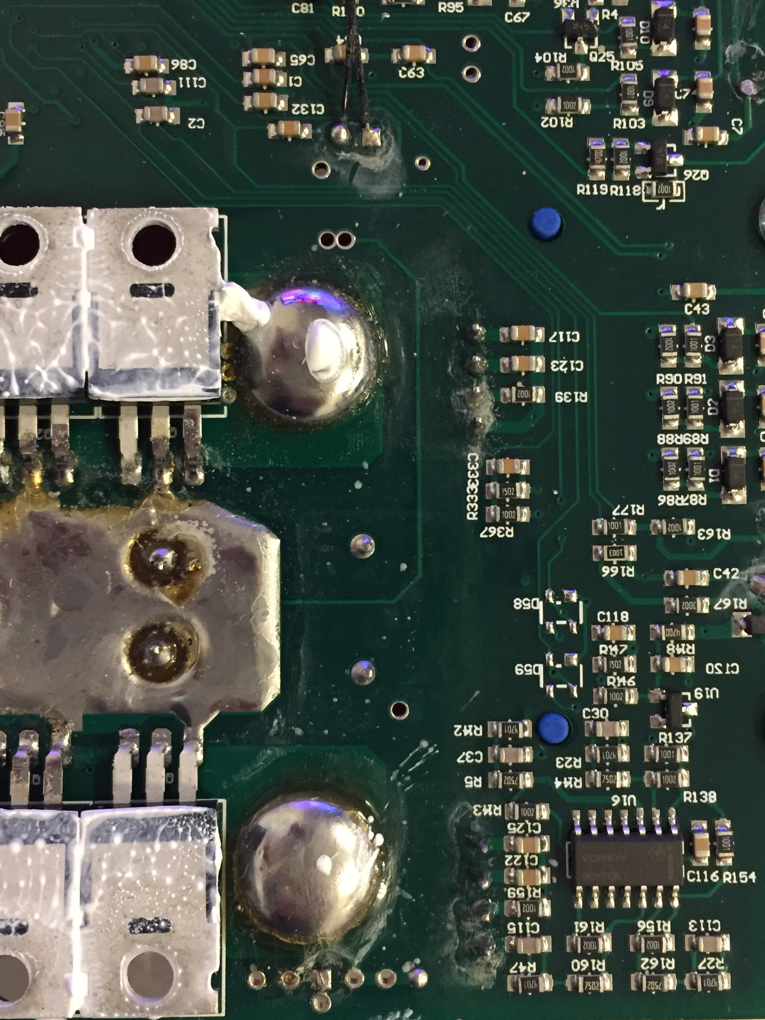

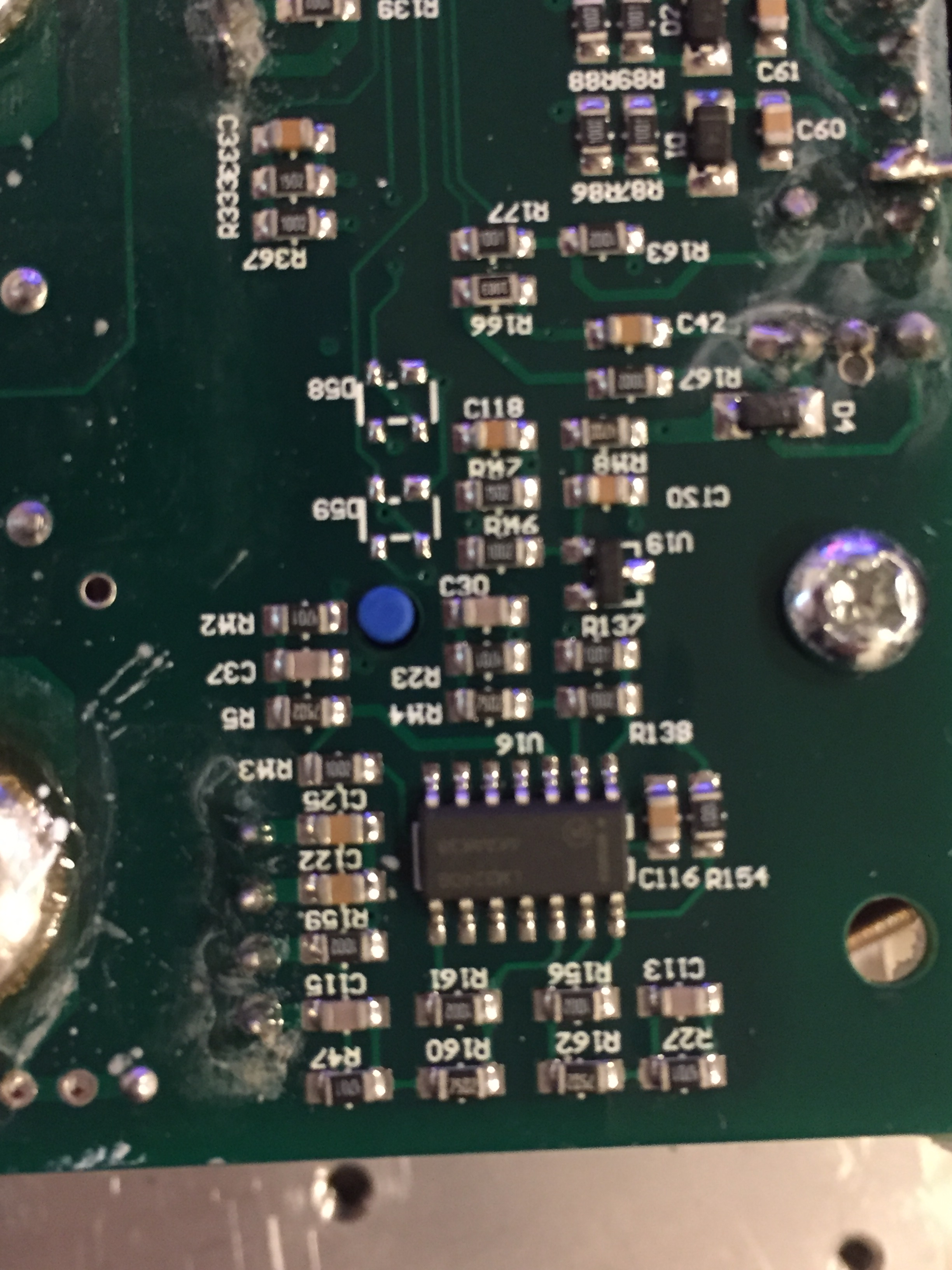

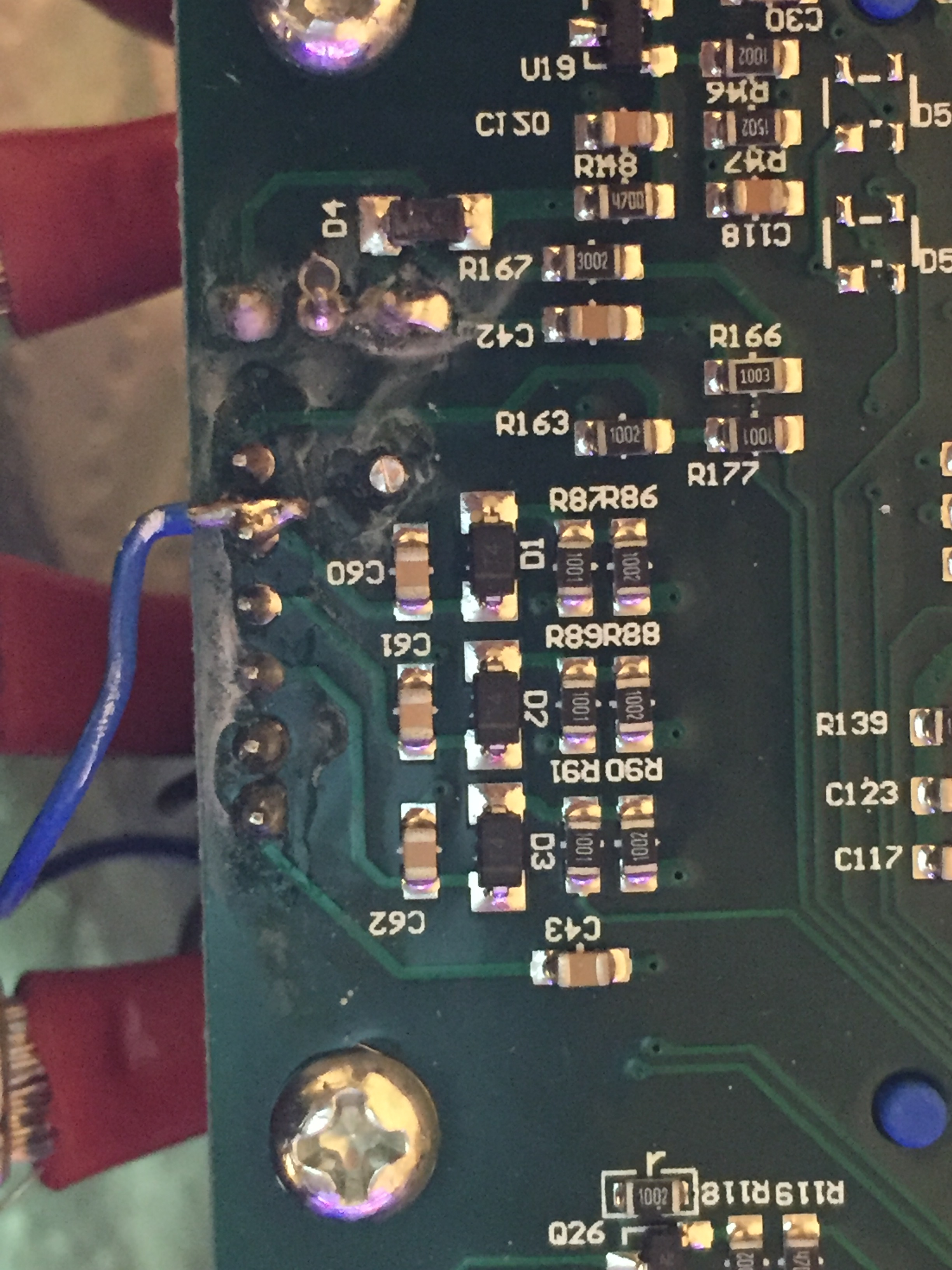

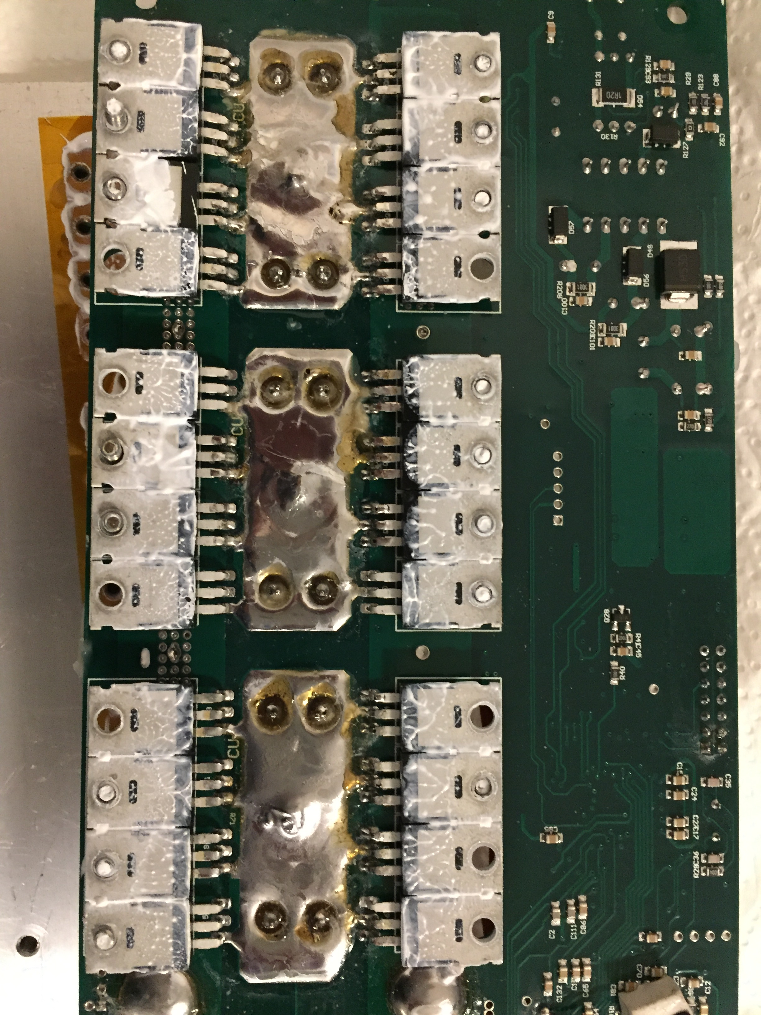

Also aufgemacht, alles geprüft, nichts aussergewöhnliches zu messen. - OK, dann doch die knapp 30 Schrauben raus um die Platine von unten anzusehen.
Abgesehen von den üblen Lötkünsten der Chinesen sieht es aus, als wäre der Sabvoton nicht wasserdicht. - Hier scheint das Wasser auf der Anschlussseite eingedrungen zu sein.
Dichtungen gibt es nicht. Keine Ahnung wie @Phil den Controller verbaut hat, vielleicht hilft der Hinweis.
Ich werde bei meinem/Dominiks Controller die FETs nachlöten. Die scheinen heil zu sein. Danach will ich den Controller reinigen.

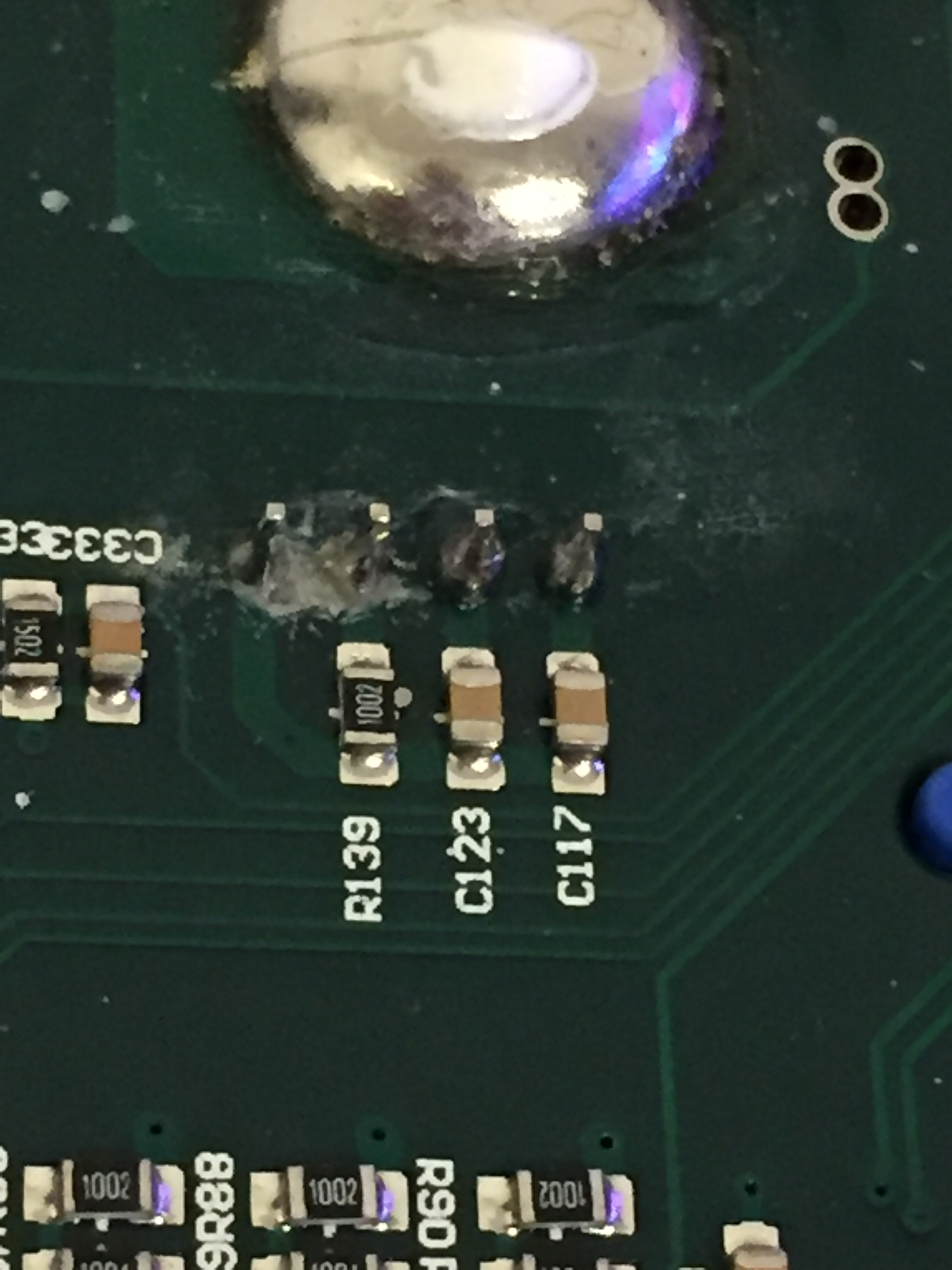

Die Wasserschäden sind im Bereich der Durchführungen von den Messshunts. Das würde zu den Problemen mit der Erkennung passen.
Mal schauen, vielleicht bekomme ich das Ding wieder zum laufen.

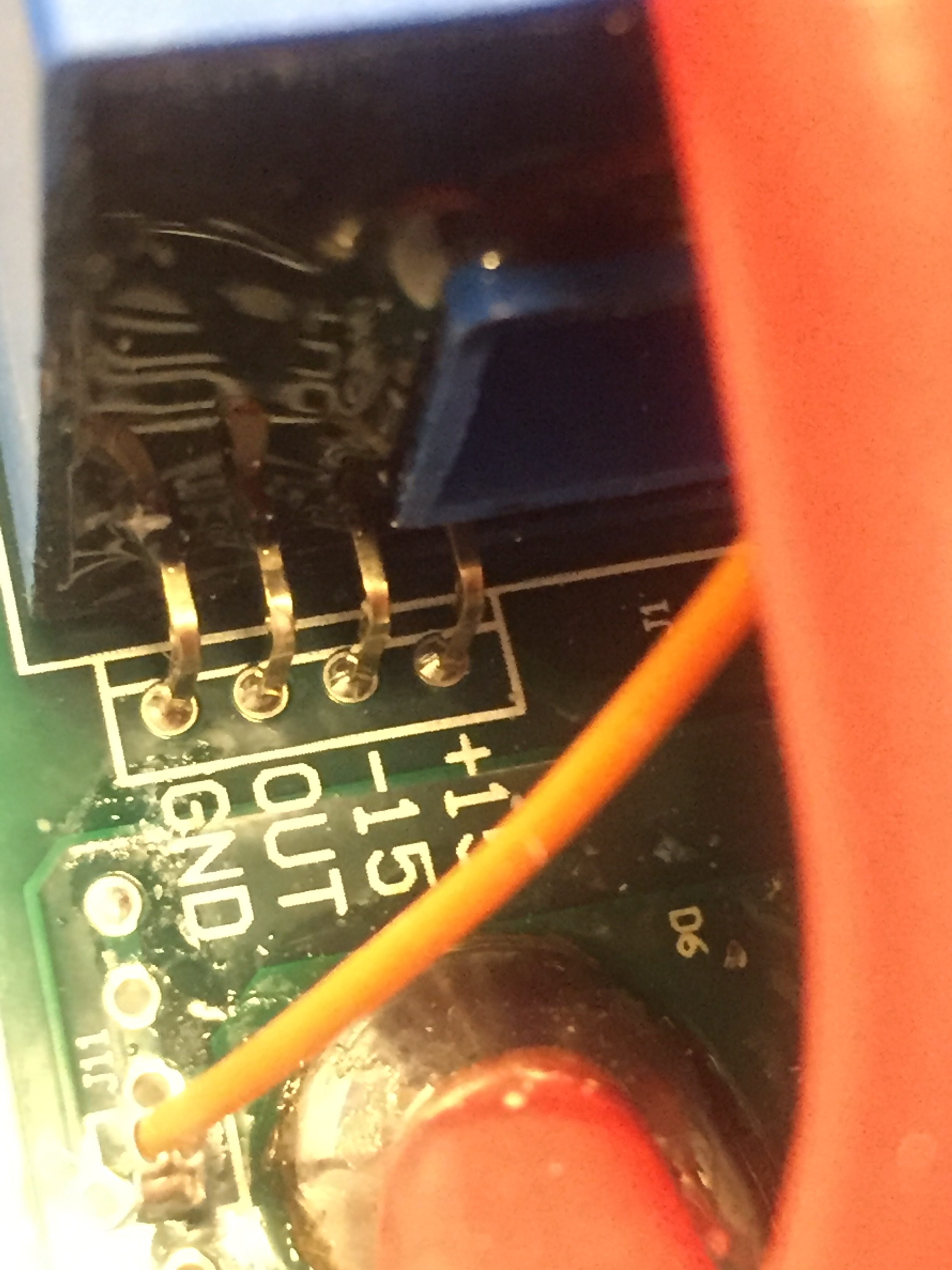

Zur Erläuterung das letzte Bild mit den 4 Pins von der Oberseite:
Da liegen +/-15V drauf. Heute wird das nix mehr, morgen werde ich den Controller am Labornetzteil auf "vorhandene Spannungen" testen.
Habe zwar kein Schaltbild, aber immerhin sind einige Messpunkte beschriftet.

Der Controller war ja nur zwei Wochen (<300km) verbaut. Einen "Wasserschaden" durch den Verbau kann ich eigentlich ausschließen.
Die komplette Front ist bei mir gegen Spritzwasser- und Regenwassereintritt geschützt, ich habe alle Öffnungen in der Front mit Gummimatten und Armaflex verschlossen. Der Controller war zudem mit den Anschlüssen nach hinten eingebaut.
Bei den diversen Demontageaktionen wurde im Roller auch nie Spuren von Wasser gefunden. Mein Akkufach ist oben komplett offen, auch bei der Demontage des Akkus war alles trocken und keine Spuren von Wasser zu finden. Der zweite SVMC72150 hat ja auch problemlos 10tkm überstanden und das auch bei sintflutartigem Regen und 10cm Wasser auf der Straße.
Das die SVMC Baureihe nicht wirklich dicht ist liest man auch immer wieder bei den 12kW "Fahrrädern" (Bomber / Stealth Bomer...) in den englischen Foren.

@Dominik:
Sehe dir mal alle Lötstellen an. Das ist doch der letzte Dreck! Ein völliger Graus...
So etwas kriegt ein Auszubildender im 3. Lehrjahr zum Energieanlagenelektroniker besser hin...
Oder ich mit meiner nachlassenden Sehkraft auf beiden Augen...

Das die Lötstellen übel aussehen steht außer Frage.
Auch wurde nicht wirklich nach dem löten von Hand die Platine von Flussmittel und anderen Sachen befreit, aber die Chinesen sparen ja überall wo es nicht gleich auffällt.
Bei dem 72150 ging ja auch das Motor einlernen nicht mehr, wie am 72260, die scheinen also beide das gleiche Problem zu haben, die Mosfets hatte ich auch mal nachgemessen, die waren in Ordnung.

Auch bei allem was als wasserdicht hergestellt wird kann das eindringen von Luftfeuchtigkeit nicht hundertprozentig verhindert werden.
Wenn diese kondensiert, dann ist auch Feuchtigkeit vorhanden.
Wenn ich mir aber die Bilder von Error so anschaue, sieht mir das eher nach Ablagerungen vom Lötrauch aus, welche niemand weggeputzt hat.
Es ist ja auch nur da zu finden wo von Hand was angelötet wurde.

Ja- das ist kondensierendes Flußmittel, welches in China mit Sicherheit noch Säurehaltig ist
....die haben ja nicht unsere Bestimmungen
Das war damals bei uns ja auch viel besser bei den Löteigenschaften als das heutige Zeug.

Naja, wenn ich mir einen Controller von Kelly für 500-700 US-Dollar ansehe,
dann sieht man solche Ablagerungen (ob Feuchtigkeit/Kalk oder Reste vom Lötzinn ect.) nicht....
Kondenswasser bekommt man in dichten geschlossenen Gehäuse raus, wenn man an der tiefsten Stelle ein paar winzig kleine Löcher reinbohrt...
