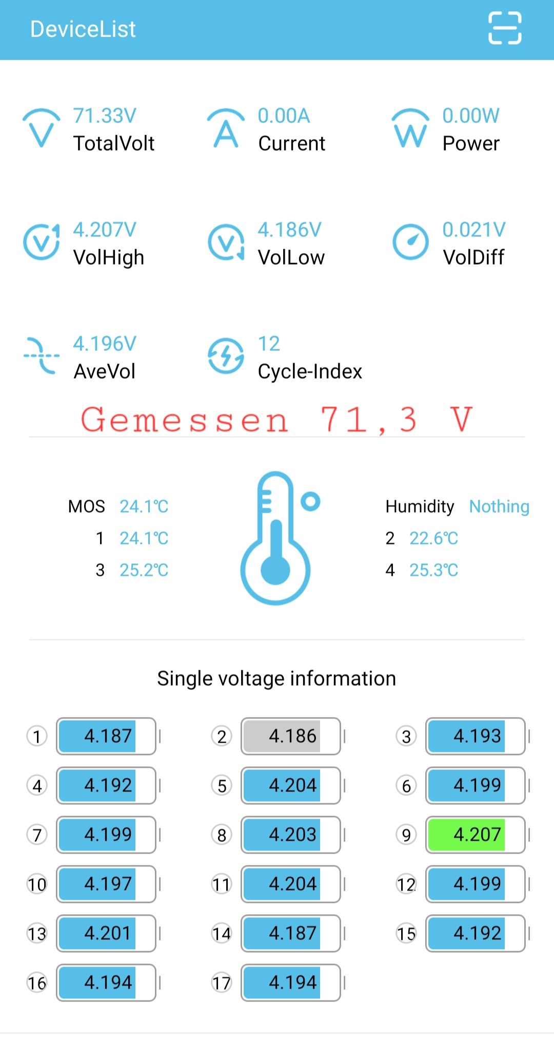

Re: Econelo DTR größere Akku Kapazität 35 Ah
Ja dann macht das BMS dicht, ist bei meinem Akku schon bei 65 Volt passiert. Jetzt wieder alles im Lot

Sinn der Sache ist eigentlich nicht, dass das BMS dem Ladegerät den Ladeport sperrt, weil die Ladeschlussspannung durch ein im BMS gesetztes Limit erreicht wurde. Eigentlich sollte das BMS den Ladeport offen lassen, und das Ladegerät selbst intern aufhören zu laden, weil die Ladeschlussspannung erreicht wurde.
@E-Bik Andi: Kannst du ausschließen, dass das BMS den Ladeport dicht macht und deshalb das DTR-Ladegerät nicht mehr weiterladen kann?
Wenn nein, würde ich jetzt noch nicht davon ausgehen, dass das Original-Ladegerät beim Balancen abschaltet und keinen Strom mehr liefern kann.
