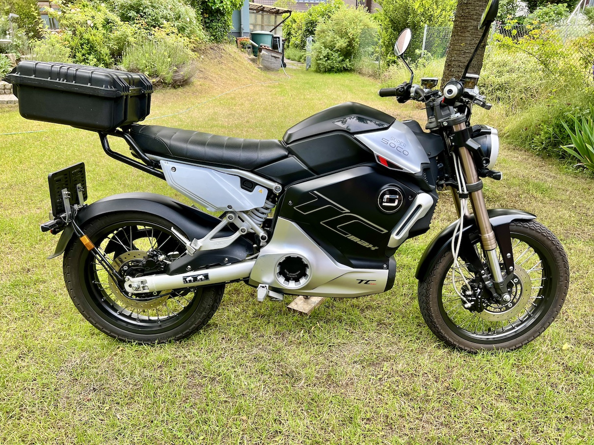

Moin zusammen,
habe letzte Woche eine Max über Kleinanzeigen aber letztendlich hier aus dem Forum gebraucht gekauft, quasi als flinkes Stadtmoped. Ich stelle mich mit meiner Experia vllt ein wenig an, sie überall einfach so in der Stadt abzustellen. Auch bei meinem Arbeitgeber ist bei den Motorrädern tendenziell mal "rempeln" angesagt, weil es dort etwas eng zugeht. Ideal für was kleines leichtes.
Die Max ist äußerlich in einem guten Gesamtzustand gewesen, kaum Korrosion - aber etliche Stellen mit exzessivem Fetteinsatz, so dass ich nach dem Ausladen spätabends erst mal schwarze Finger hatte.
Daher habe ich letztes Wochenende "meditatives Putzen" betrieben und ein paar Erkenntnisse sind evtl. für Euch interessant.

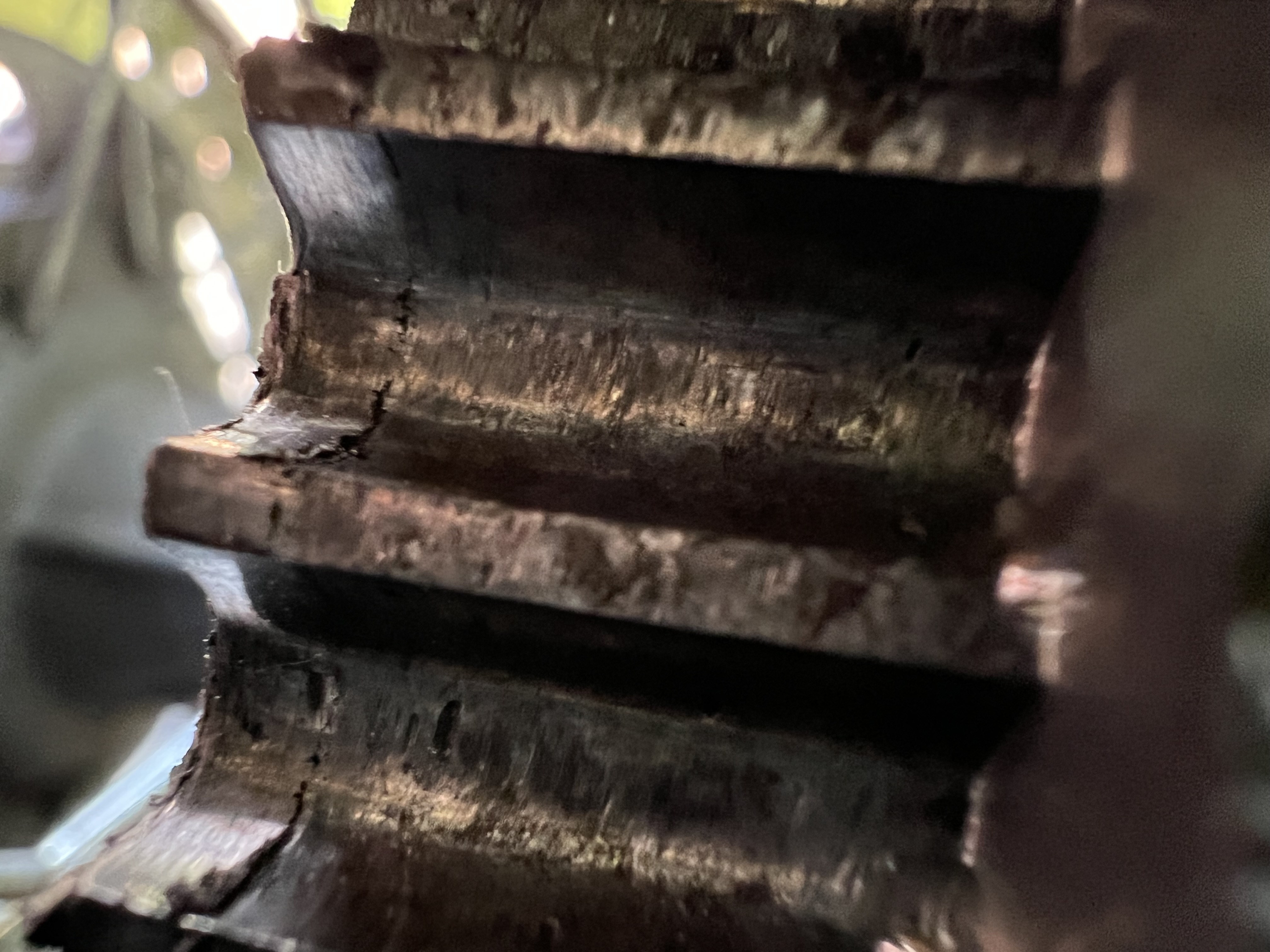

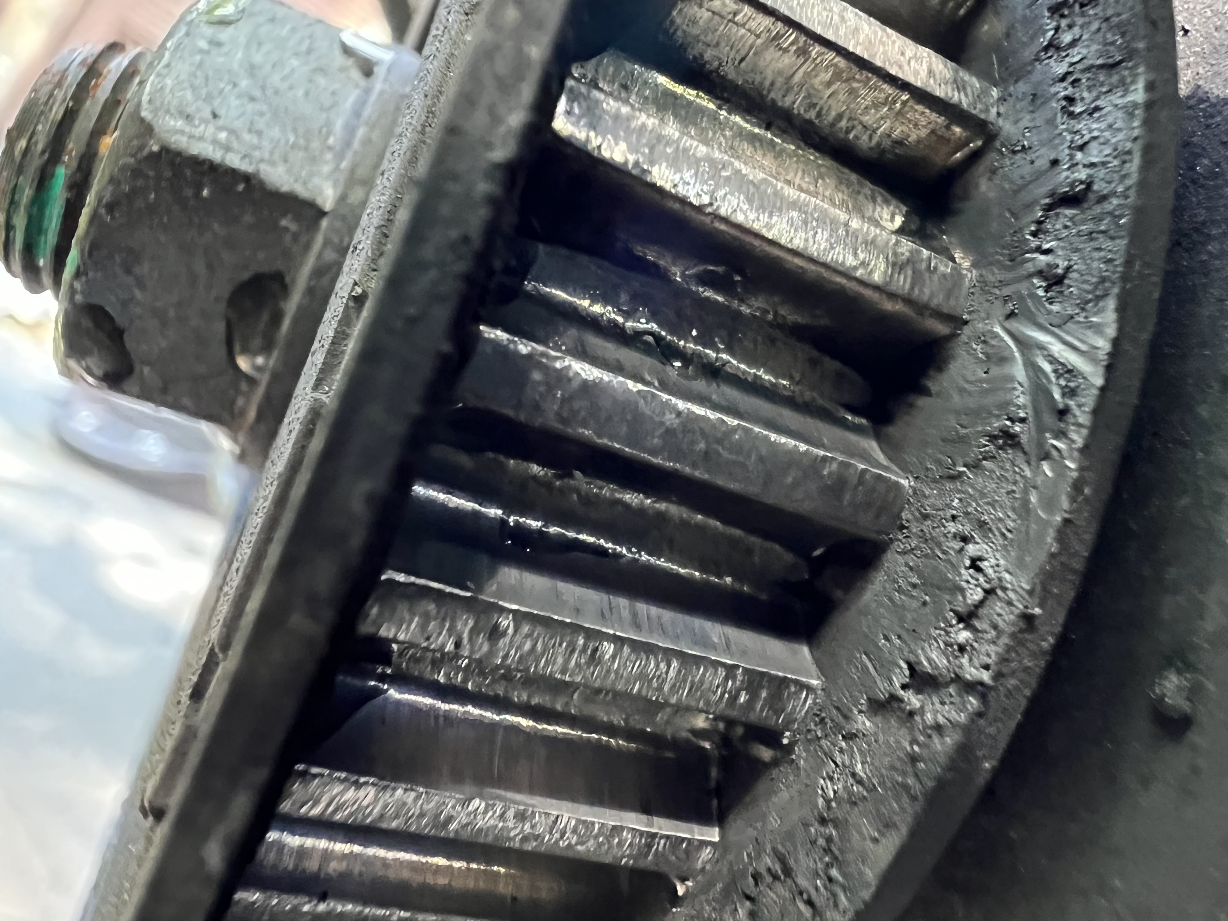

1. Riemen- und Riemenscheibenverschleiß
Kann man gut sehen - ein Verscheiß ist quasi nicht zu beobachten! Der Vorbesitzer hat den Riemen bei Bedarf mit trocken-PTFE gepflegt. Die Ablagerungen mögen daher stammen, oder der Riemen hat von woanders Fett mitgenommen - jedenfalls kann man das auch saubermachen. Meine Aufgabe 8-). Die Verschraubung am Motor hat von mir ein wenig Pflegeöl bekommen; das reicht, um der beginnenden Korrosion Einhalt zu gebieten.
Dass die Riemenscheiben auch schnell verschleißen können, habe hier auch schon gelesen - bei meinem Exemplar jedenfalls nicht zu beobachten.
Der (noch erste) Riemen sieht soweit gut aus - keine Risse oder Beschädigungen sichtbar. Aber mir wurde gleich ein Ersatzriemen mitgegeben... :D.

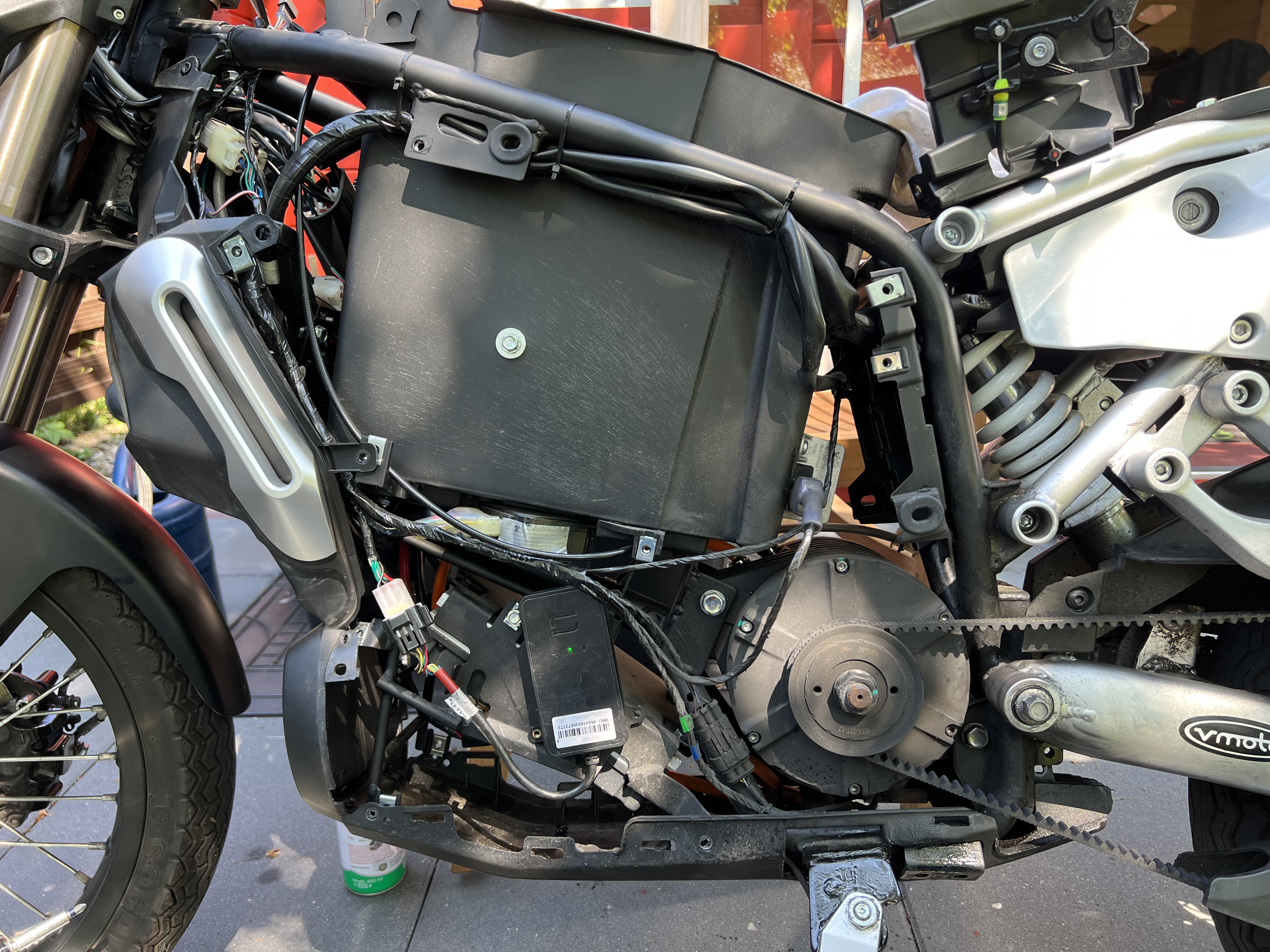

2. Korrosion
Die Max wurde von Outdoordreams gekauft. ducatodriver ist ja hier im Forum auch gut vertreten. Er hat neuralgische Stellen gemäß Verkäufer mit Konservierungsmittel bearbeitet - mit großem Erfolg, wie ich festgestellt habe! Dazu kommt sicherlich, dass die Max in diesen 2 Jahren zwar ganzjährig, jedoch nicht bei Regen bewegt wurde. Und das sieht man auch gut unter der Verkleidung! Viele Teile sind lediglich innen leicht verstaubt, aber so gut wie keine typischen Regenspuren. Beugt natürlich Korrosion vor!
Korrosion am Rahmen ist fast gar nicht festzustellen, an ganz wenigen Stellen, wo die Konservierung nicht hingekommen ist, sind erste Ansätze von Korrosion zu finden. Bin großer Fan von Ballistol-Pflegeöl und habe die Stahlteile damit behandelt. Ein kosmetischer Nachteil der Konservierung ist, dass Schmutz anhaftet und nur durch Entfernung der Konservierung die Optik wieder hergestellt ist. Habe ich in Sichtbereichen gemacht, unter der Verkleidung ist aber sehr sinnhaft und bleibt gerne so (plus Ballistik :lol: )!

6. Akkupole
Ohne Befund. Alle Anschlüsse sehen gut aus, nichts zeigt Schmelz-Spuren; der Akku wurde zumeist eingebaut geladen.

Ansonsten sieht die TCmax doch richtig gut aus. Wenn ich bei mir die Seitenverkleidung abnehme, ist alles gleichmäßig grau von Dreck und Abrieb.

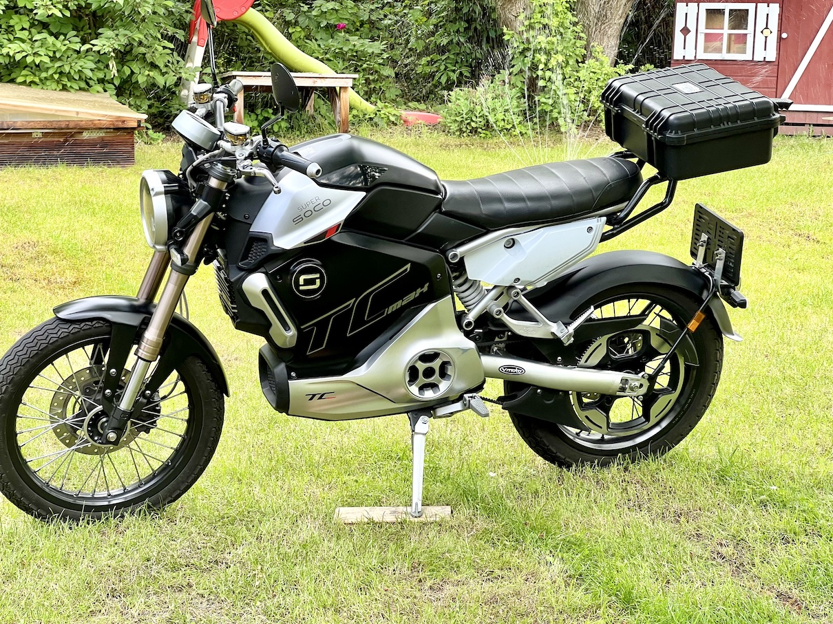

Sagmal welche Topcase Halterung ist denn bei deiner verbaut?
Die sieht richtig massiv aus, ich kann sie leider durch eine Suche nicht finden.

Moin - sehe den Beitrag erst jetzt. Gemäß Vorbesitzer ist es die originale von Super Soco. Und aus diversen anderen Beiträgen hier habe ich ein wenig herauslesen können, dass es da möglicherweise zwei verschiedene Ausführungen gibt. Habe aber die Max mittlerweile verkauft und kann nicht mehr aktiv nachschauen gehen.

Hallo, bin der Erstbesitzer. Ich hatte die Halterung seinerzeit bei Outdoordreams in Bochum gekauft. Villeicht schaust Du mal bei Aliexpress nach?
