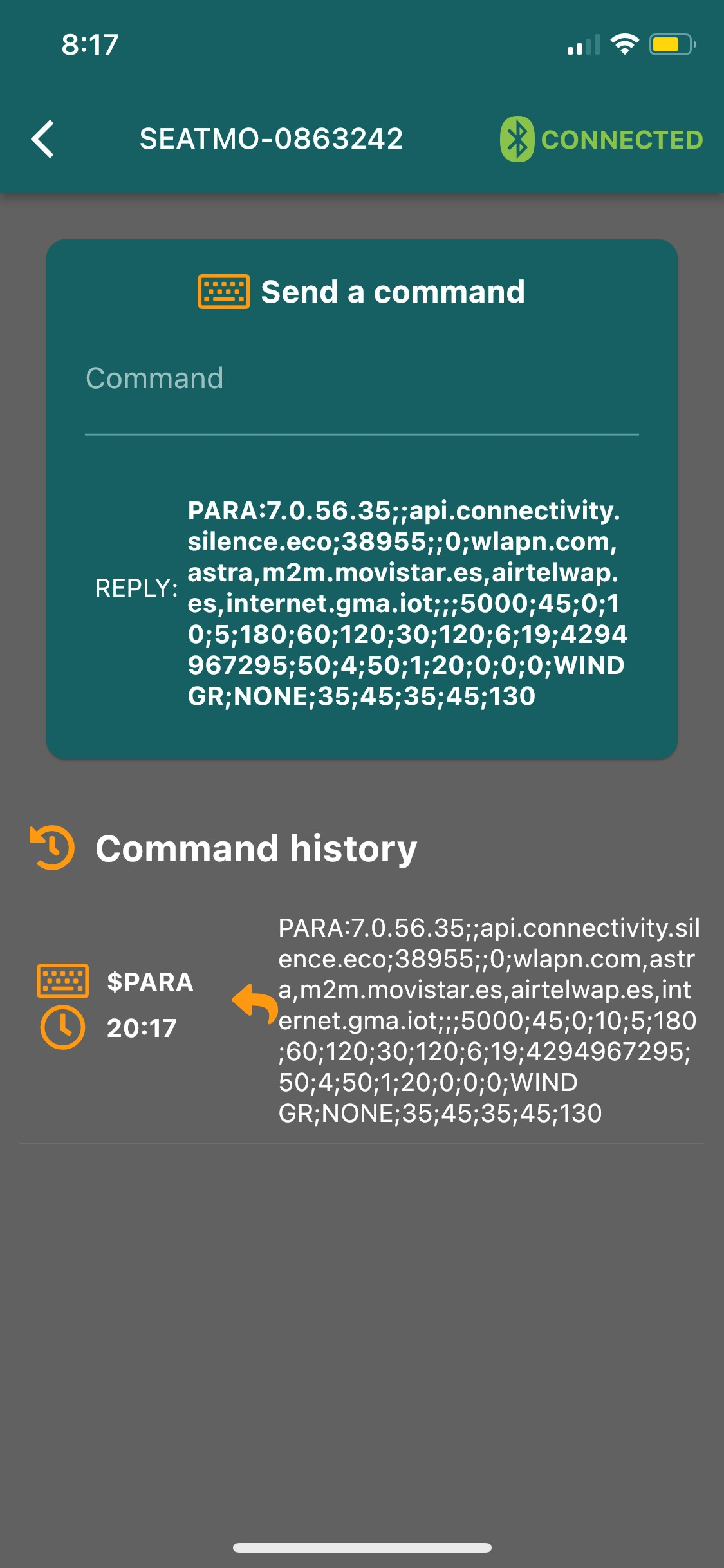

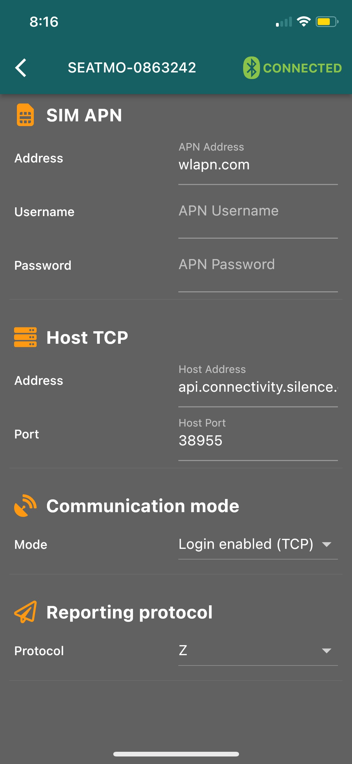

Ich bin vielleicht außerhalb des Themas, aber ich verwende die Originalanwendung "astra IoT", um mit dem Astra-Modul zu kommunizieren. Ich habe ihnen eine E-Mail mit der IMEI des Moduls geschickt und sie geben mir ein Konto, das ich in der Anwendung verwenden kann, um mit meinem Roller zu kommunizieren und Befehle über Bluetooth zu senden. Ich füge einige Screenshots bei.

Ja, das ist etwas offtopic und auch wieder nicht. @SpeedCore hatte im Zusammenhang mit Nachrüstung eines Astra-Moduls auf eigene Kosten die App bereits hier vorgestellt und davon berichtet. Neu ist, dass Astra auch bei Modulen mit spezieller Firmware so einfach diese Möglichkeit eröffnet. Das hatte ich nicht vermutet. Danke für den Hinweis.
Letztlich erlaubt diese App die granulierte Konfiguration des ASTRA-Moduls per Oberfläche und ohne physische Verbindung zum Roller selbst, bietet aber nach meinen Erkenntnissen nicht mehr Möglichkeiten als über die Kommandozeile per serieller Verbindung, vor allem keine spezifischen Infos aus anderen Roller-Bestandteilen. Gerolds App liefert hingegen bereits jetzt deutlich mehr Informationen als die SEAT-App selbst, vor allem weil sie - anders als die Astra IoT App SIlence-spezifische Kommandos einsetzt.
Beide Apps bedienen also andere Felder, sind für den User aber beide wertvoll.
