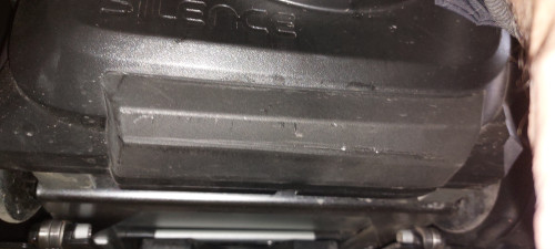

passierte mir auch öfter, mein Verbrenner ist eine Supermoto, wo die Fußrasten schön und spät Rückmeldung geben. Schräglage ist da ja Programm.
Rechts schleift beim Seat/Silence die Plastikverkleidung, dort ist sogar sowas wie ein Schleifpad. Links schleift die Batterie, wo auch eine Schleifkante aus Plastik ist aber das sollte man links nicht in jeder Kurve machen, denn die Batterie ist nicht 100% fixiert in den Führungen, und somit setzt Du den Hauptanschlusstecker und die Fixierung unter Stress.
