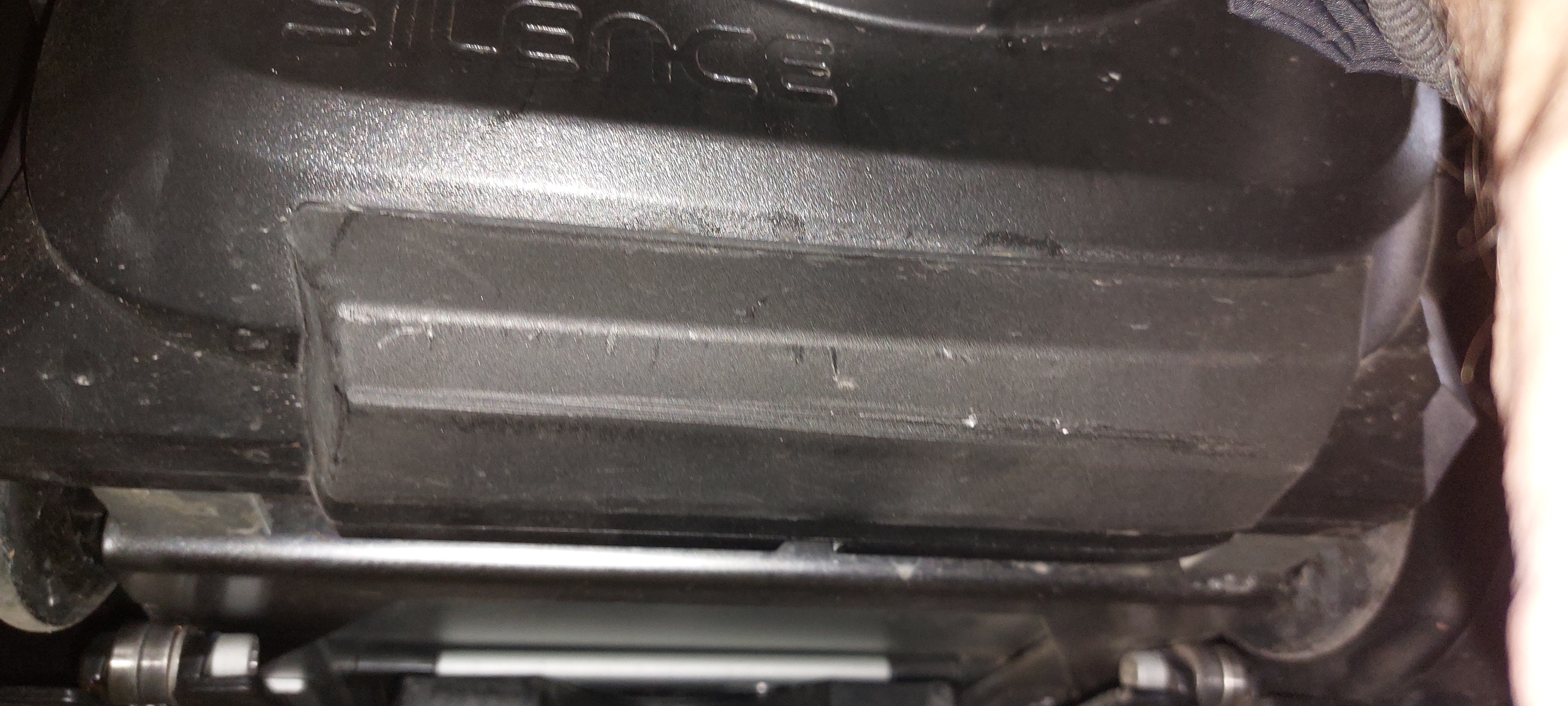

Mir ist vermehrt aufgefallen, dass mein Silence bei Kurven mit der Verkleidung und Hauptständer aufsetzt.
Ist das bei euch auch der Fall?
Ich fahre nicht maximal beladen sondern nur bisschen sportlicher und bin etwas verwundert das es bei der Schräglage keinerlei Reserven gibt.
Lg
Lg

Hast Das Federbein hinten schon auf maximale Vorspannung?
Außerdem hat ein User hier hinten nen 140 statt nem 150er eintragen lassen, bringt in der Höhe auch noch ein paar mm.

passierte mir auch öfter, mein Verbrenner ist eine Supermoto, wo die Fußrasten schön und spät Rückmeldung geben. Schräglage ist da ja Programm.
Rechts schleift beim Seat/Silence die Plastikverkleidung, dort ist sogar sowas wie ein Schleifpad. Links schleift die Batterie, wo auch eine Schleifkante aus Plastik ist aber das sollte man links nicht in jeder Kurve machen, denn die Batterie ist nicht 100% fixiert in den Führungen, und somit setzt Du den Hauptanschlusstecker und die Fixierung unter Stress.
Außerdem ist das Fahrwerk so mies, dass Du bei einem bösen Schlagloch in der Schräglage in einer Rechtskurve einen (Durch)schlag kriegst, was in einem Aufstellen und in einem weiteren Radius enden wird, in Richtung Gegenverkehr. Ist mir passiert, als ich von einem Bus geschnitten wurde, da haben der Busfahrer und ich ganz grosse Augen bekommen. Es ist sich knapp ausgegangen.
Ich bin mittlerweile bei schlechter Strasse nur mehr schaumgebremst unterwegs, so wie Harleyfahrer, die geradeaus Stoff geben aber um jede Kurve rumeiern..

Danke für den Tipp, was brauche ich für die Eintragung von 150ger Schlappen? Dadurch läuft ja der Tacho noch mehr vor....YOLO hat geschrieben: Di 24. Okt 2023, 19:41 Hast Das Federbein hinten schon auf maximale Vorspannung?
Das Federbein werde ich mir nochmal vornehmen.
Danke
Lg

Ich würde mir die Gabel vornehmen: Ölstand, eventuell Beilagscheiben für Vorspannung, und wenn es eine ältere Silence ist, den Dämpfermod durchführen.
Vielleicht hat ja jemand grundsätzlich eine Idee, wie man die Gabel verbessern oder günstig ersetzen kann.
Erfahrungsgemäß ist bei den meisten Gabeln zu wenig Öl drin, keine Ahnung wo das bleibt.
Bei meiner war bei KM-Stand 12.000 deutlich weniger als die Hälfte drin.
Dichtringe waren OK. Rest auch, null Spiel.
