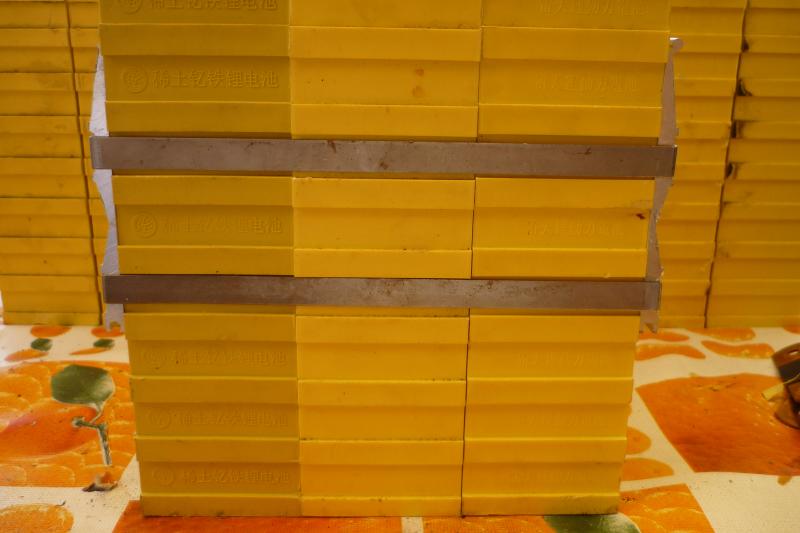

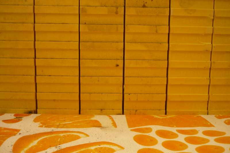

Tja, für die Spannbänder gibt es neue Erkenntnisse. :idea: Wir schauen uns mal die dichtgestellte Reihe von Zellen an, die bislang unverspannt verbaut waren:
Bislang unverspannt Zellen
Jetzt drei von denen, die verspannt waren und frisch verspannt worden sind:
Verspannte Zellen
Verspannte Zellen
Die bislang 5 Jahre unverspannten Zellen werde ich nicht mehr spannen. Die stehen nach außen rund 2mm voneinander ab (je Seite je 1mm), der werde ich auch nichts mehr schraubzwingen wollen. Die bleiben so. Weiß der Geier, wie das Resultat wäre, wenn ich die quetschen würde. :roll:
Die Spannbänder gingen, bis auf die festgenudelten Schrauben, recht einfach ab. Wie man sieht, habe ich nur die Hälfte verbaut, weil beim anderen Teil schon die Schrauben vernudelt waren. Das war aber nicht die Reparatur vor 3 Jahren, das war schon vorher. Hier ging das Spannen sogar ohne Schraubzwinge. Trotzdem eine Sch**ß Arbeit. :evil:

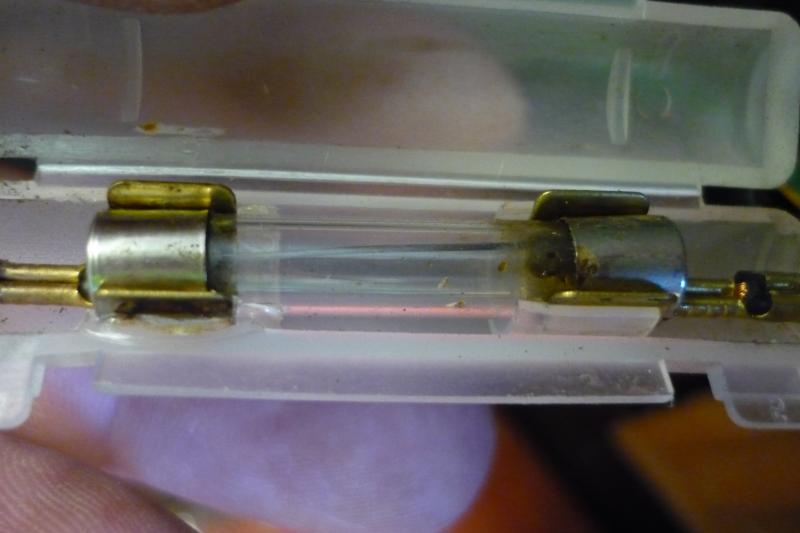

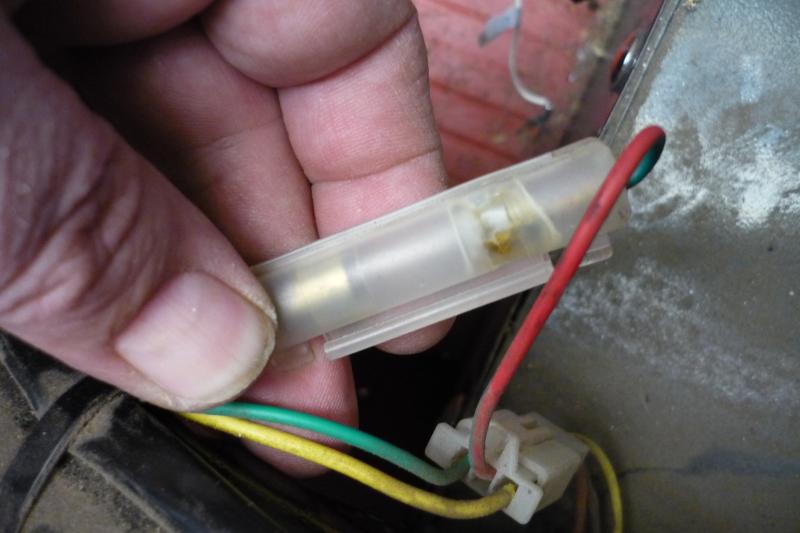

Da mir für heute die Lust vergangen ist, und außerdem die neuen Zellen noch laden, habe ich ein paar Sichtprüfungen am Roller selbst gemacht. Auch da findet man Sachen, die gerichtet werden wollen:
Sicherung zum DC-Konverter
Der ist es wohl mal recht warm geworden. Dafür, dass nur ca. 2 Ampere darüber gehen, sind das recht ordentliche Spuren. Da ist mindestens Großreinemachen angesagt, oder besser noch Austausch. Auch das Zündschloß werde ich mir noch vornehmen müssen. Ich meine die Sympthome für ersten Kontaktabbrand wahrgenommen zu haben.

Nur 2A aus dem Converter raus? Das kann nicht wirklich so sein: 2A x 12V = läppische 24W. Das dürfte schon alleine die Rückleuchte brauchen. Bei meinen Convertern sind 10A Sicherungen drin, in meinem aktuellen Pferdchen eine KFZ-Stecksicherung, deren Gehäuse dank miesem Kontakt in einem der zwei Kabelschuhe schon mal so geschmolzen ist, dass ich sie unterwegs tauschen musste. Und natürlich habe ich dann auch den betreffenden Kabelschuh wieder in gute Kontaktform gebracht.
An meinem kommenden Pferdchen ist derselbe Glassicherungshalter verbaut, ebenfalls mit 10A Sicherung drin. Die werde ich wohl ebenfalls gegen einen KFZ-Stecksicherungshalter tauschen, das ist mir im Fahrzeug wohler als ein frei schwingendes Drätchen im Glaskolben.
Oh, wobei, du schreibt ja "Sicherung zum DC-Konverter", da würden die 2A schon eher passen...

Jetzt wo Du es sagst ... schaue ich lieber nochmals nach, ob das nicht doch die Sicherung auf der 12V-Seite ist.
Dann wären wir so bei 10A. Da macht dann ein neuer Sicherungshalter mehr Sinn auf Dauer.

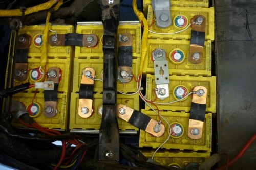

was ist da rechts im Bild mit den schwarzen Ecken?
download/file.php?id=3101&t=1
Was ist das für ein Verbinder in der Mitte rechts?
download/file.php?id=3088&t=1
Alfons.
...Dosenbier und Kaviar...
Beiträge: 8864
PLZ: 14***
Wohnort: bei Berlin
Beitrag von STW »
Erstes Bild: Dreckecken :D
