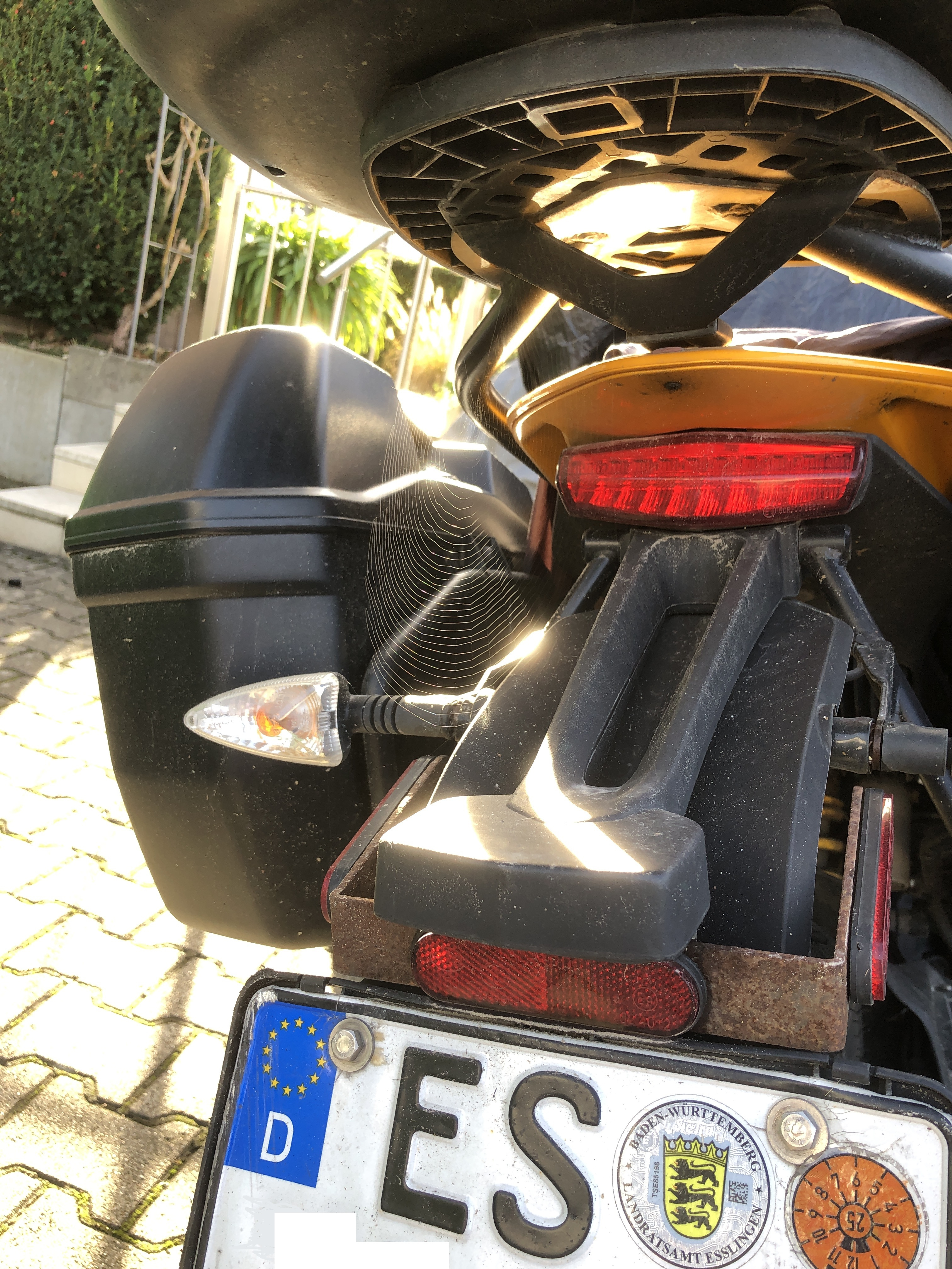

Hier mal ein Bild vom aktuellen Spinnennetz, das teils meine Autobahnfahrten überlebt, teils einfach an ähnlicher Stelle neu aufgebaut wird. Hier ist die Baumeisterin allerdings nicht anwesend

Ein wahres Kunstwerk. Habe sowas ähnliches im Bereich Spiegel
