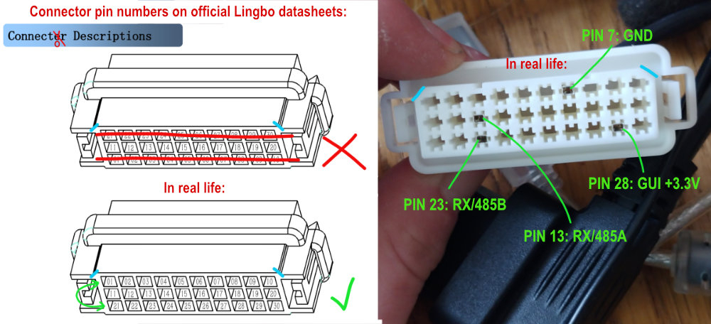

Unglaublich, dass sich im Datenblatt eines Herstellers ein solcher Fehler befindet. Nur in China!
@brunodtr und @ALDI_pilot in 2021: es fehlt nicht nur der RS 485 Kommunikations Chip, auch andere Komponenten in das Bild. Ich fürchte, das bloße Hinzufügen des TP8485E funktioniert nicht, es werden mehr Komponenten benötigt.
Edit: @Schnabelwesen hat recht, mir ist nicht aufgefallen dass wir auf diesem Bild auf die OBERSEITE des Steckers schauen. Mein Fehler!
Ich möchte auch einige hinzufügen:

--------------------------------------------------------------------Rolo hat geschrieben: Sa 15. Jul 2023, 17:00 Es gibt wirklich gute Info in diesem Thread. Vielen Dank an alle, die dazu beigetragen haben!
Hallo, ich glaube die Belegung der PIN`s laut Lingbo Manual ist doch richtig, weil es nicht die Steckseite in den Lingbo Controller zeigt sondern die Anschluss Seite der einzelnen Adern zeigt. Bin ich auch schon mal drauf reingefallen ... Pin Beschriftung 28 müsste eigentlich 29 heißen ... siehe mein Foto ... VG

Re: Lingbo LBMC HK2A ZWK060050-B-A2 ZNEN ZHEN 12C-260-BS
Hmmm... aber das Bild im Datenblatt zeigt tatsächlich den Stecker mit den Pin-Nummern darauf.
Stecker ja, aber von der Seite, wo die Kabel eingeführt sind.
Ist ja bei Votol nicht anders! Die sollten eher nach Kabelfarben dokumentieren- mit grafischer Darstellung haben sie es anscheinend nicht so
