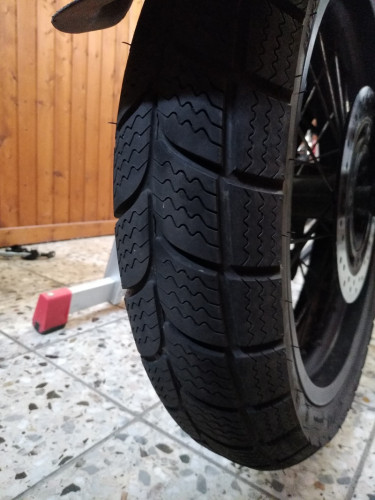

Ich bin die letzten beiden Winter die Kenda K701 gefahren. Liefen ganz OK. Ich würde dem Hinterrad eine Laufleistung von 10tkm zutrauen, derzeit hat es rund 7tkm weg. Das Foto ist vom Hinterreifen, 2/3 von der nutzbaren Profilhöhe sind abgefahren:

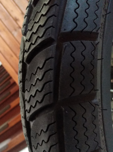

Das Vorderrad hat aber einen ziemlich starken Sägezahn ausgebildet. Man erkennt es auf dem Foto nicht richtig, der Zahn war zwischen den Hauptblöcken mit einer Höhendifferenz von ca. 5mm. Nicht im Bereich der Wellen. Das Profil war vorne und hinten gleichrum aufgezogen, eventuell war das der Grund? Ich will das nicht auf den Reifen schieben, kann ja auch einfach sein, dass sich das TCmax Fahrwerk mit dem Reifen nicht verträgt. Foto vom Vorderreifen:
Deswegen habe ich die jetzt beide Reifen gewechselt, da ich vorne und hinten in der gleichen Bereifung unterwegs sein möchte. Und nutze jetzt im Winter die "Heidenau K66 M+S Silica". Bin noch nicht drauf unterwegs gewesen, die Winterräder sind derzeit beim auswuchten. Außerdem hat die Winter-TCmax ein tropfendes Federebein und steht beim Händler, so dass ich derzeit mit dem Auto unterwegs bin

Den Kenda- Vorderreifen müsstest Du entgegen der Laufrichtung montieren- hört sich komisch an, aber der Zägezahn entsteht, weil die Rillen für die Schneeverdrängung Richtung vorne sehr knapp am Übergang zum nächsten Noppenblock liegen- dieser kleine Abschnitt knickt beim Abrollen weg bzw taucht tiefer ein .Darum hast Du am Anfang des nächsten Blocks ein Dreieck, welches sich der Belastung hingeben muss und mehr Abrieb hat.
