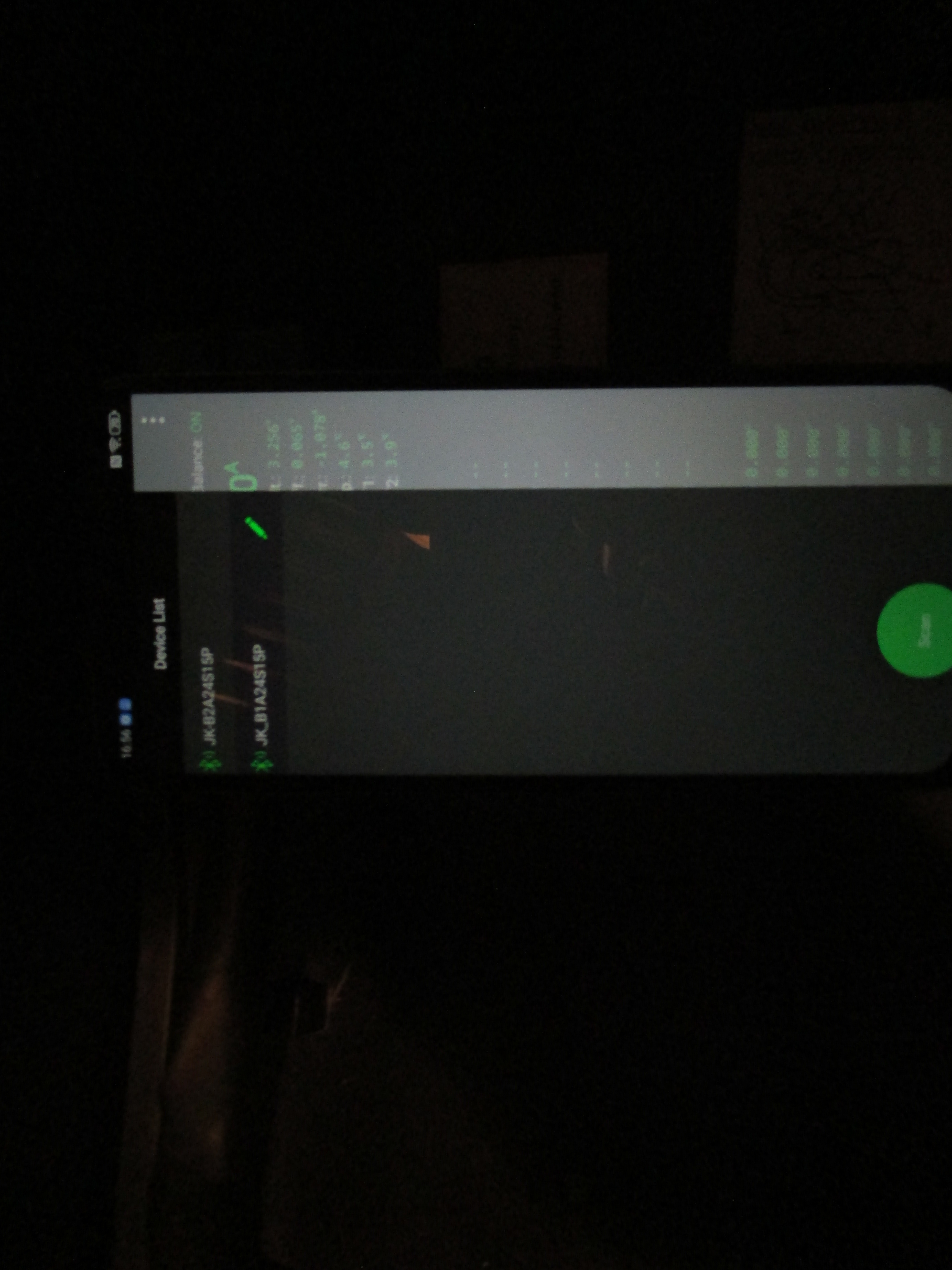

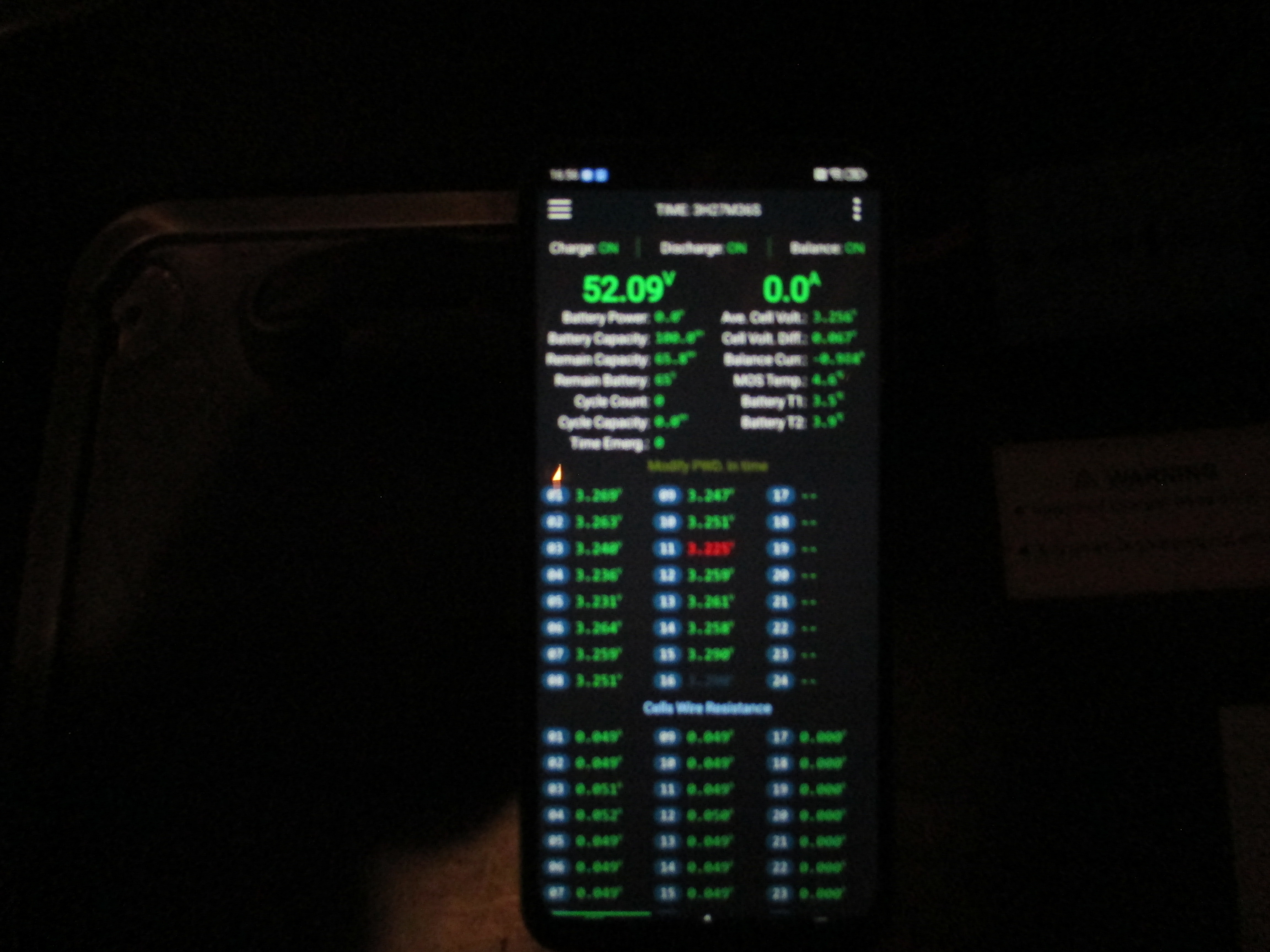

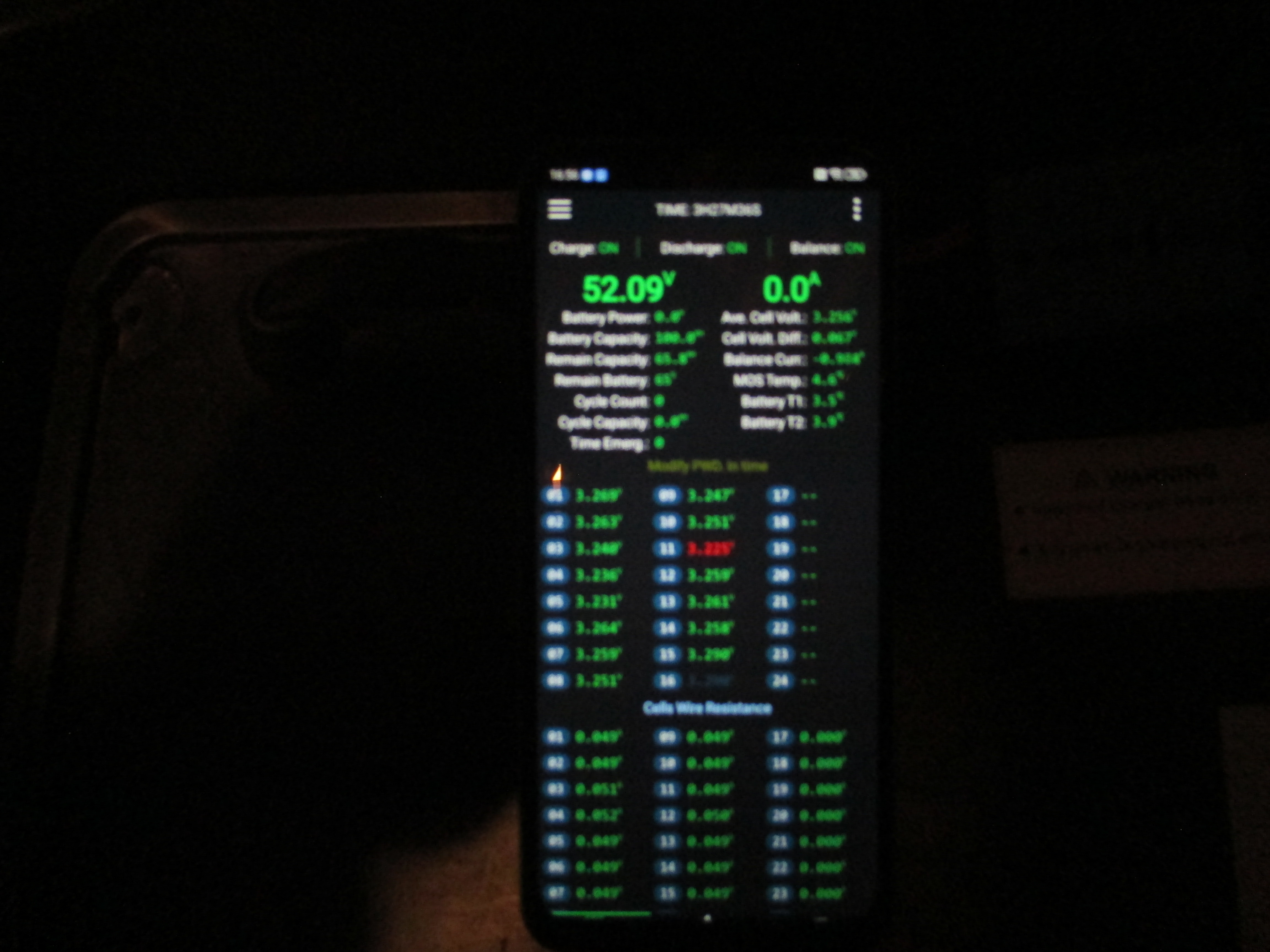

Nun, der Nikolaus brachte ein neues Smartphone. Nachdem ich die neue Jk BMS App installiert hatte, konnte ich die erforderlichen Parameter einstellen. Die 16 LFP Zellen haben sich in den letzten 12Monaten wacker gehalten - 60mV Abweichung. Der E-Max120S und der schwarzorangene E-Max 90S stehen nebeneinander im Gartenhaus - https://www.mcgarden24.de/gartenhaeuser ... gKQD_D_BwE . Das ältere JK-BMS hat durch die neuere App auch die neue Funktion "emergency run" bekommen. Tja, im Gartenhaus war es eben kalt und dunkel. Roller läuft auf dem Hauptständer nunmehr mit 16 prismatischen 105Ah Zellen.

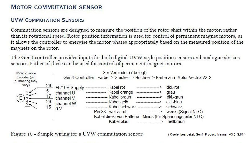

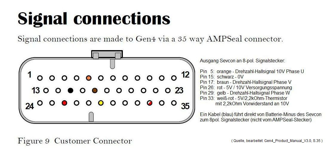

Stimmt, da muss man sich durchbeissen.Peter51 hat geschrieben: Mo 11. Dez 2023, 22:43 Zu dem Sevcon Gen4 gibt es auf deutsch nicht allzu viele Informationen. ...
Hier was aus meinem Fundus, teils halt selber beschriftet bei der Steckebelegung für meinen VX-2, da bei mir der Temperatursensor im Motor defekt war. Ist nun seit einigen Jahren durch einen Widerstand ersetzt ...

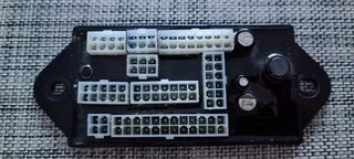

Normal solltest du da einen 6Pin haben ( siehe 6PIN übereinander liegende ) , der 4Pin wäre der Gasgriff auf der Platine.
Achtung am Can, bedenke das ein Pin dort, strom führend ist mit 26 oder 28 Volt ( Handheld Programmer ) ( Der vom Ampseal kommende 6Pin enthält 26volt / Can-High und Can-Low ) auf der Stromverteiler Platine bekommt er dort noch Masse dazu - so das der ausgehende 6Pin dann auch Masse enthält)

Ich habe mir dazu die benötigten Kabel am Ampseal 35PiN gesucht ( Pin2 Term geht auf 27 über brücke = Can-High ) Hier habe ich in der mitte der Brücke mit dem Lötkolben die kabelummantelung durch geschmolzen , gesäubert , und ein 22awg Kabel drauf gelötet, sowie Schrumpfschlauch mit innenkleber drauf, und so enstand ein sauberer abgang vom Kabel. Das gleiche machte ich bei PIN 13 für Can-Low .
Ich habe es 2 x versucht über die verteiler Platine an zu schließen , beide male hat es irgendwo Probleme gegeben , einen neuen Ampeseal zu kaufen ist zwar möglich ( Frankreich oder china sind bezahlbar ) bleibt aber Recht Teuer !
