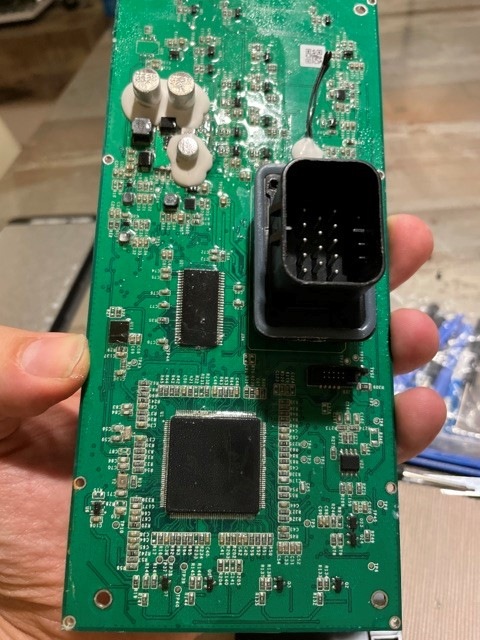

So weiter geht es. E-Drive hat uns die neuen Displays geschickt die wir Montag verbauen werden.

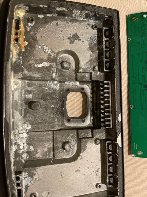

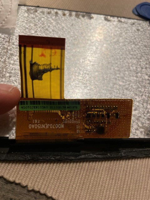

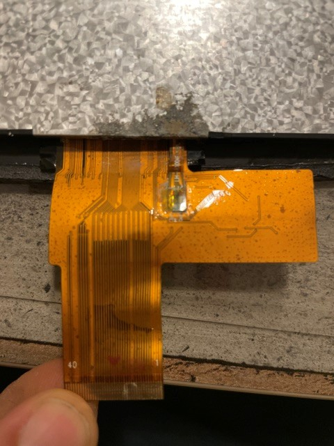

Hier mal der Grund warum die ausgefallen sind. Die waren nicht dicht und das Innenleben ist korodiert .
Wenn ihr Fragen habt, immer raus damit .

Eigentlich nur, ob die neuen Dicht sind oder ob wir da selbst nachhelfen müssen... Sonst ist es ja nur eine Frage der Zeit, bis die Displays "Verbrauchsmaterial" werden.

Wenn ich die Bilder richtig deute, ist das Wasser oben rechts eingedrungen. Ist das bei beiden Displays so?

Unten links . Das ist die Stelle wo der braune Rost zu sehen ist . Tippe ich mal drauf . Das Display von Xshunin habe ich noch nicht geöffnet .

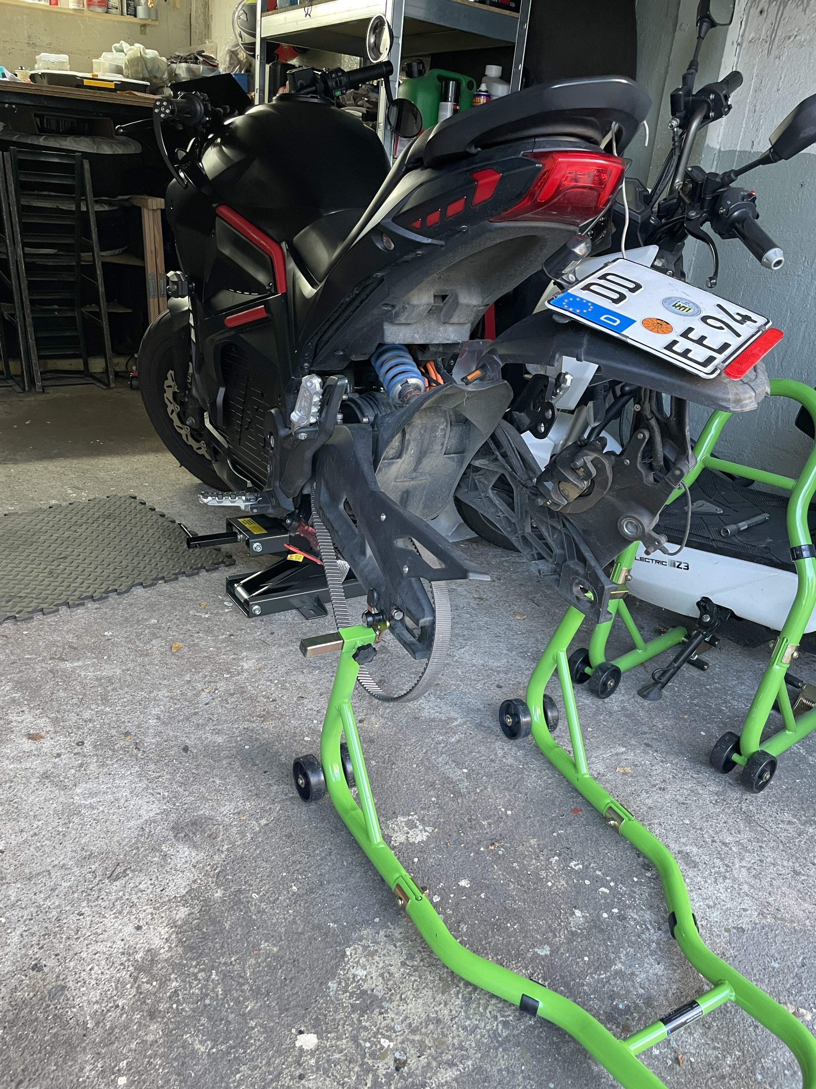

Hier mal die Achse vom Hinterrad .Mehr ist es nicht .
Heute mein Hinterrad ausgebaut damit ich einen neuen Reifen rauf machen lassen kann .
Ist sehr einfach aufgebaut. Wenn die Achse gezogen ist kann man den Bremssattel samt Kennzeichen-Halterung einfach wegnehmen
und hoch binden . Dann ist das Rad frei , Riemen noch runter und das war’s.

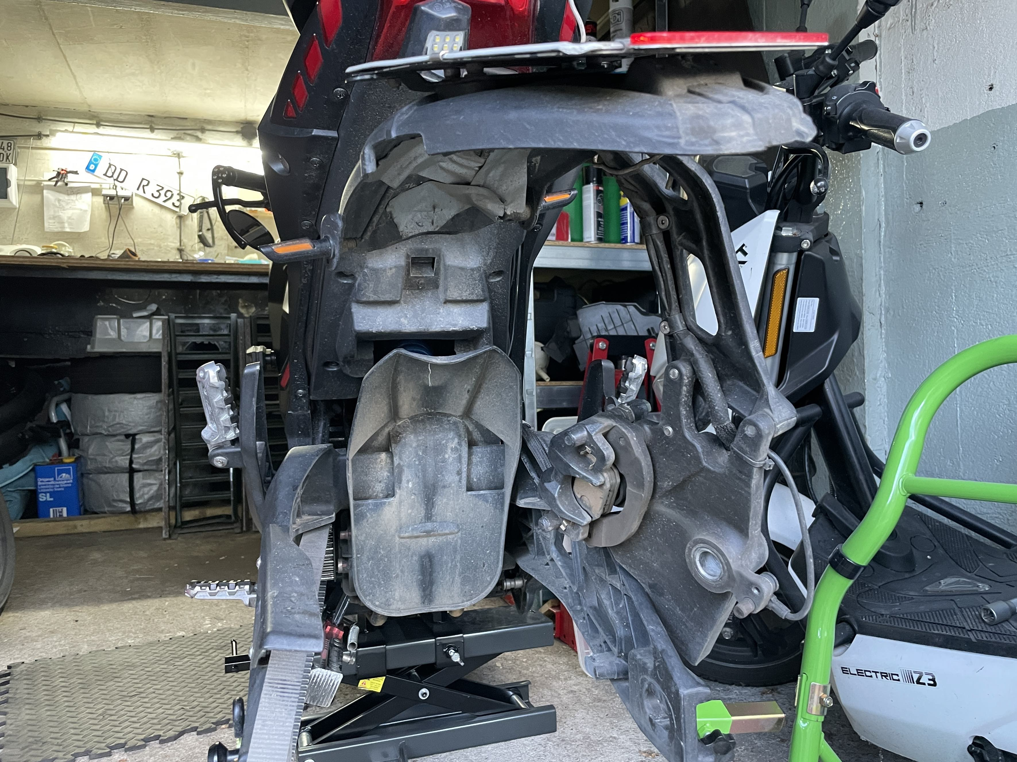

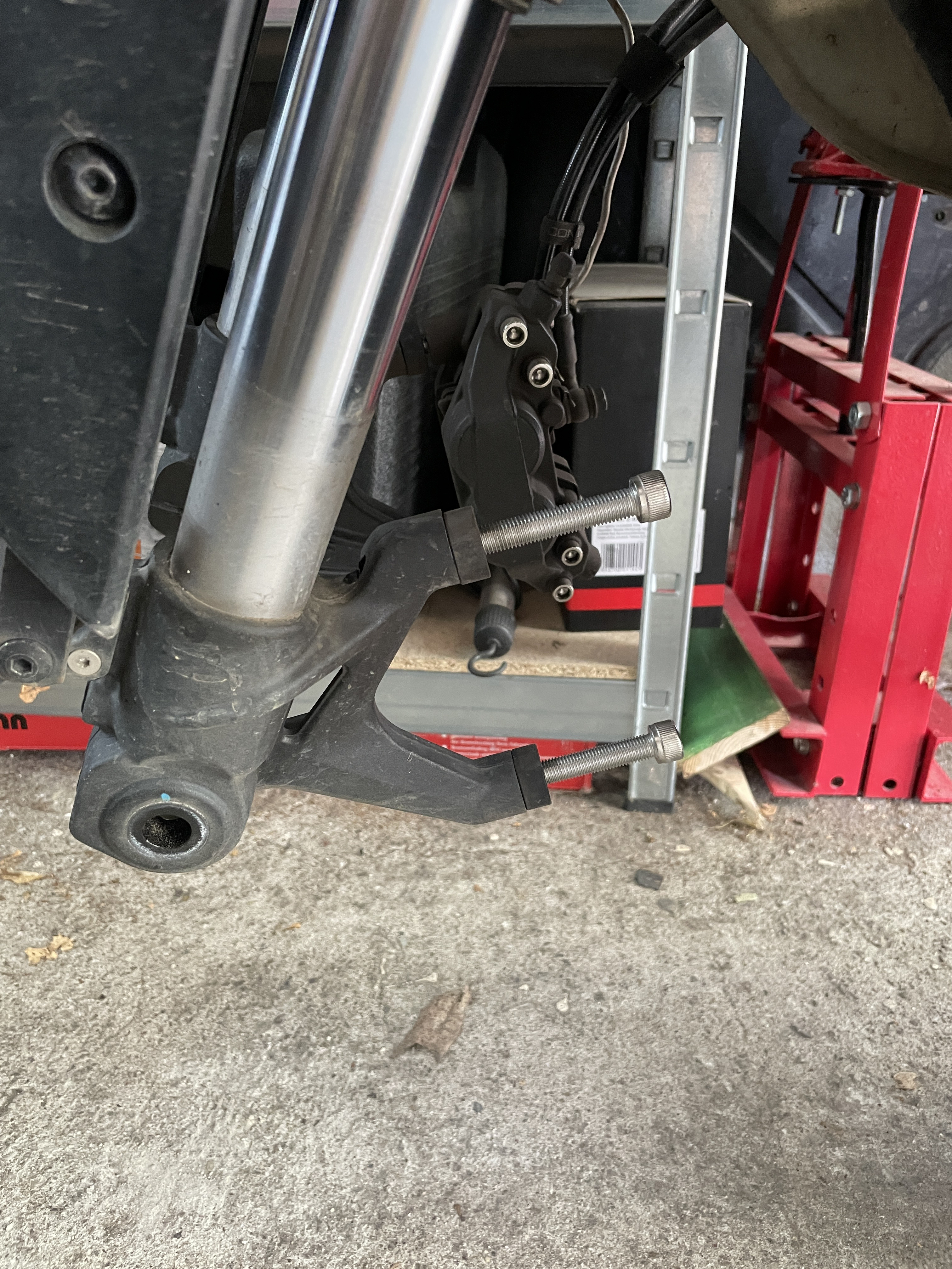

Heute noch das Vorderrad ausgebaut
Ist wirklich ein 2 Kolben Bremssattel und kein Fake . :lol:
Leider nicht so schön. Mal wieder Rost .
Hier mal ne Nummer was eher selten ist bei der Alrendo . Bei Gelegenheit schaue ich mal ob ich was über die Gabel raus bekomme.
Ausbau ist sehr einfach. Rechts die beiden Klemmschrauben am unterem Ende der Gabel lösen .
Dann links die Mutter abschrauben und die Welle ziehen . Bremssättel abschrauben und abnehmen .
Dann Rad raus und fertig .
