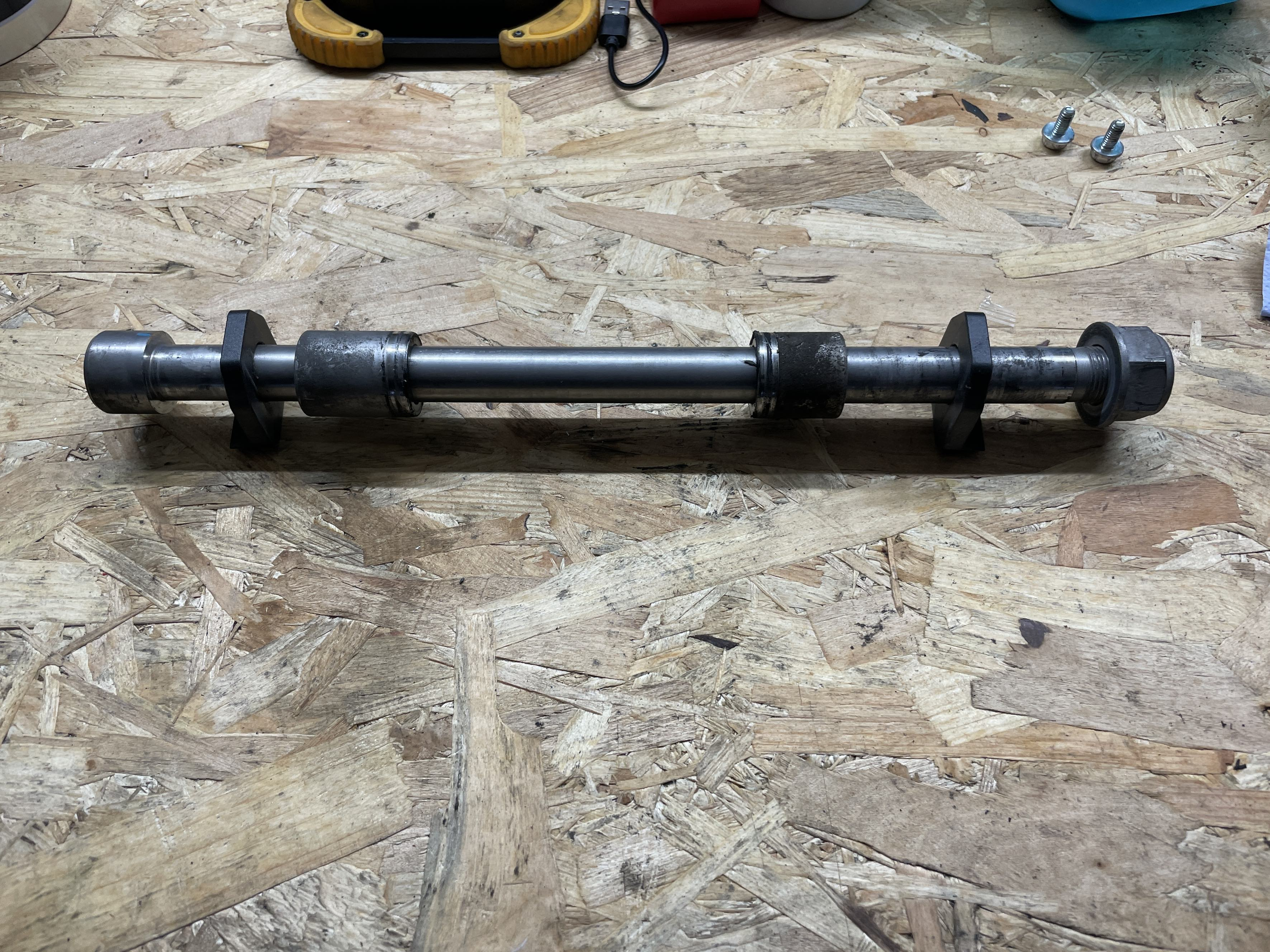

Hier mal die Achse vom Hinterrad .Mehr ist es nicht .
Heute mein Hinterrad ausgebaut damit ich einen neuen Reifen rauf machen lassen kann .
Ist sehr einfach aufgebaut. Wenn die Achse gezogen ist kann man den Bremssattel samt Kennzeichen-Halterung einfach wegnehmen
und hoch binden . Dann ist das Rad frei , Riemen noch runter und das war’s.
