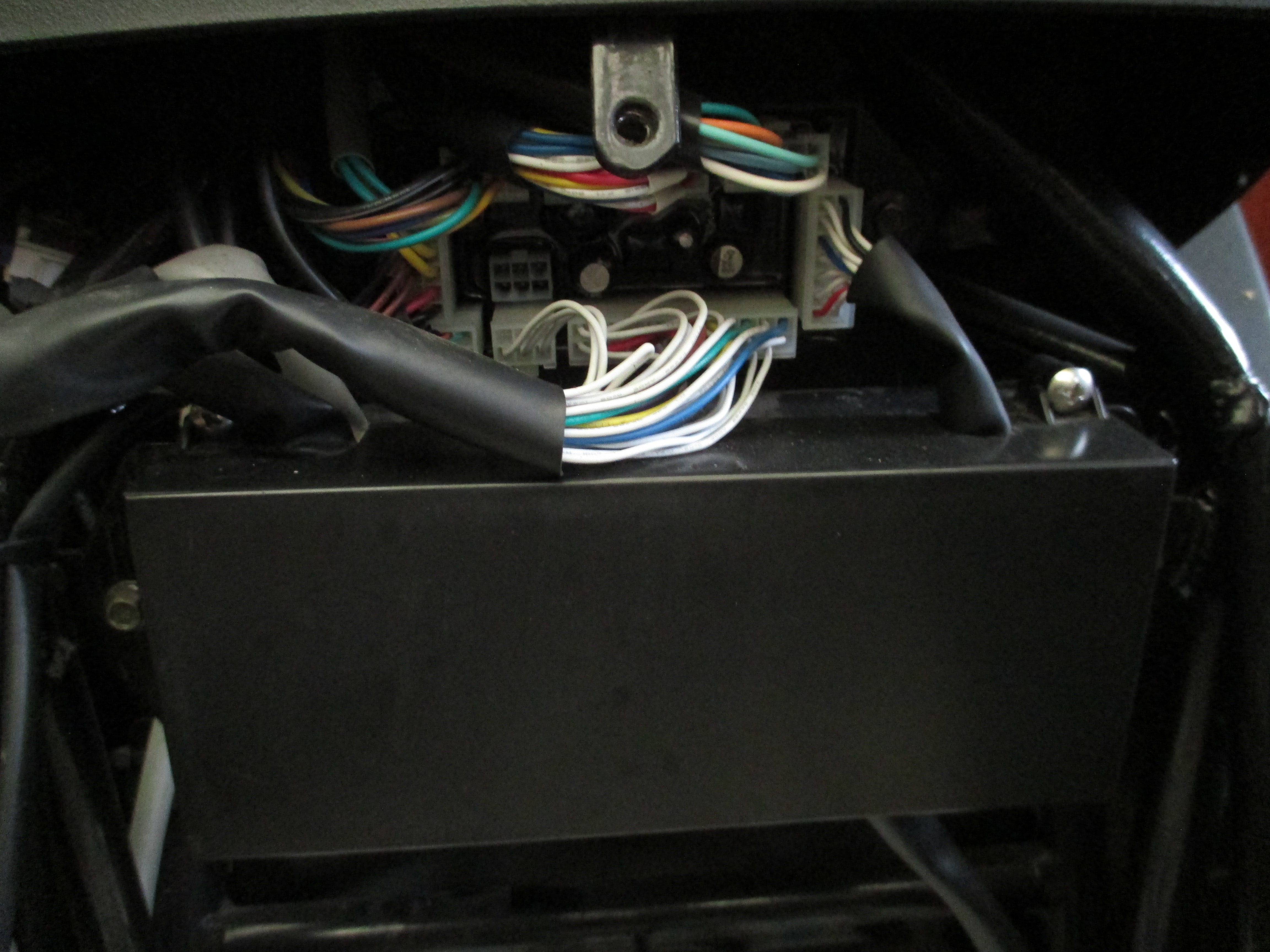

Der CAN-Anschluss ist 6-polig und sitzt auf dem Interface (Kabelsortierstecker) oberhalb der ManagementSystemUnit. Die Frontvergleidung bracht man bei den Modellen 2011/12 also nicht abbauen. Die 6 Stifte sind nicht bezeichnet. Ich brauche RX,TX und ground. Die Belegung des 35-poligen AMP-Steckers steht ja im manual vom Gen4. Die Belegung der 6 Stifte muß ich dieser Tage einmal durchklingeln. Ja, und dann geht es an die Parametrierung. Dieses WE wird aber erst einmal gefahren. 5kWh sollten für 100km gut sein.

Re: Umbau E-Max 90/110S auf 5kWh LiFePo4
Die Pinbelegung vom 6 Pin hab ich zwar gerade nicht im kopf, ist aber einfach zu Prüfen (Durchgangsprüfung).
So wie auf dem Bild zu sehen ( DB9 ) , ist auch der 6 Pin verbunden mit dem Ampseal - durch die StromverteilerPlatine bekommt der ausgehende 6Pin dann noch Masse dazu.
Auch zu erkennen ist, das dieser Can Low von Ampseal Pin 24 kommt, entweder habe ich bisher 2 x den stecker falsch gebaut ( für 6Pin )( Möglich ist alles ), oder aber , so wie ich es jetzt halt anschließe über Brücke Ampseal Pin2 zu Pin27 ( Can Terminiert ) für das Low (was mir dann erfolg brachte) war notwendig.
Nachdem das klappte habe ich nicht versucht nochmal direkt an den Ampseal Pin 24 zu gehen ( was mir dann zumindest gezeigt hätte ob ich das kabel was ich Baute, nur falsch Baute, oder Pin24 einfach keinen erfolg bringen wollte.
Bin Gespannt wie es bei dir klappen wird

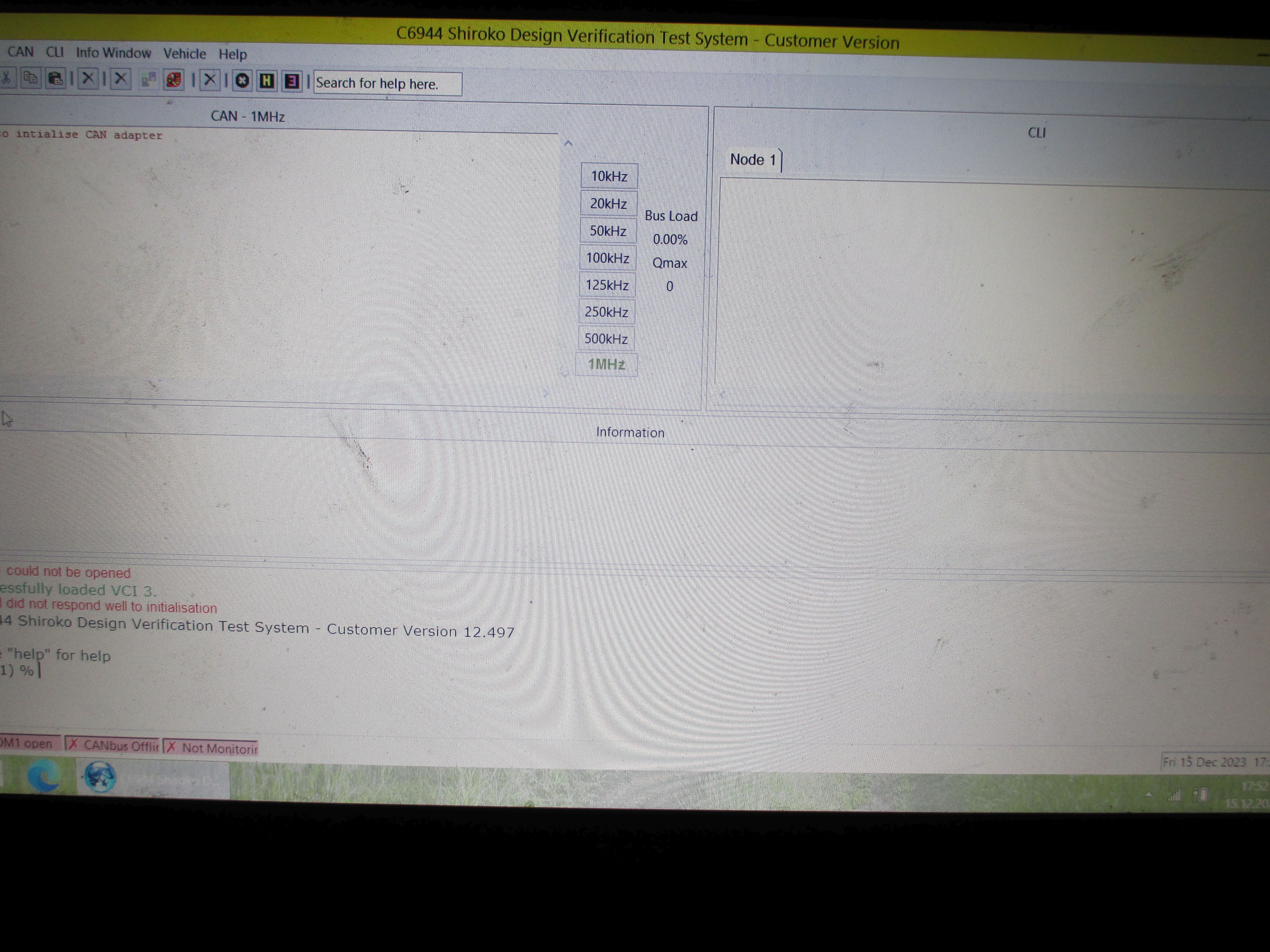

Peter ... Bist du nun über den 6Pin ( Ampseal Pin 13 CAN-High /PIN 24 CAN-Low ) auf den Sevcon gekommen ?
