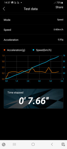

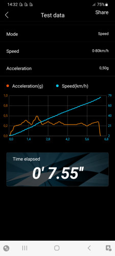

Heute bei schönem Wetter mal noch ein paar Sprintversuche gemacht.
7,55s bei leicht angewärmtem Motor 7,66s bei 100Grad und mehr, alles bei 300A Batteriestrom und 640A Phasenstrom , alles noch mit dem QS60V5000W Motor.
0,2 Sekunden schneller als im Mai, aber auch nur weil ich obenrum nun erst bei über 90km/h den Phasestrom drossle.
Der Tacho eilt beim Beschleunigen dem GPS bis weit über 80km/h deutlich hinterher.
Beim Start werden immer noch einige Zehntel verschenkt. Eventuell ist hier noch was mit Änderungen an den Regelparametern zu holen, aber da steht hinter jedem Parameter " can burn control" ;)
Die Messung bis hundert habe ich dann nicht mehr geschafft, da nach ettlichen Versuchen , immer mit ähnlicher Zeit , die Wicklung dann 140Grad überschritten hat und der Controller zu drosseln begann.
Der Controller zog bei den Fahrten ab etwa 30km/h an die 300A aus dem Akku.

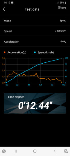

Heute bei 3 Grad und 6V weniger im Akku noch die 0-100 gemacht und den Controller noch mitschreiben lassen.
Man sieht das er obenrum noch nicht sauber regelt und zwischendurch kurz um bis zu 50A Batteriestrom weniger nimmt.

Ich finde solche Experimente immer mega spannend.
Wenn ich mir den harmonischen Geschwindigkeitsverlauf ansehe, scheint kein Leistungseinbruch vorzuliegen.
Der Zickzack-Verlauf des Stromes muss andere Ursachen haben. Vielleicht schwankt die Spannung im gleichen Maße und das Produkt, die Leistung, passt dann wieder?
