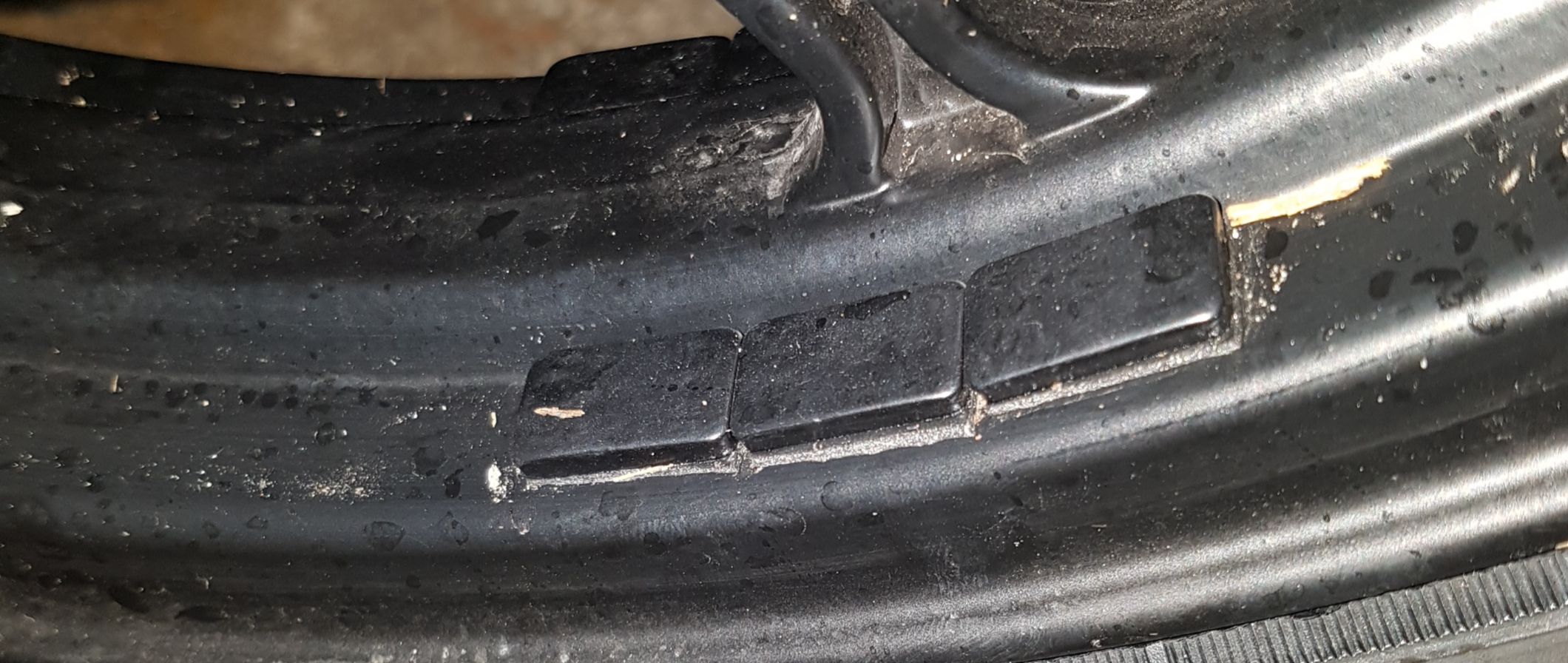

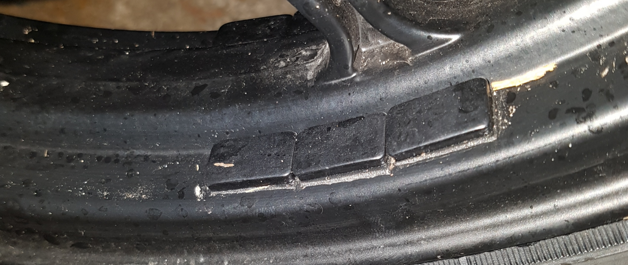

Was für eine Unwucht im Vorderrad Hinterrad das ngewicht hatte sich leider gelöst. Aber ich weiß ungefähr wo und 5 Gramm

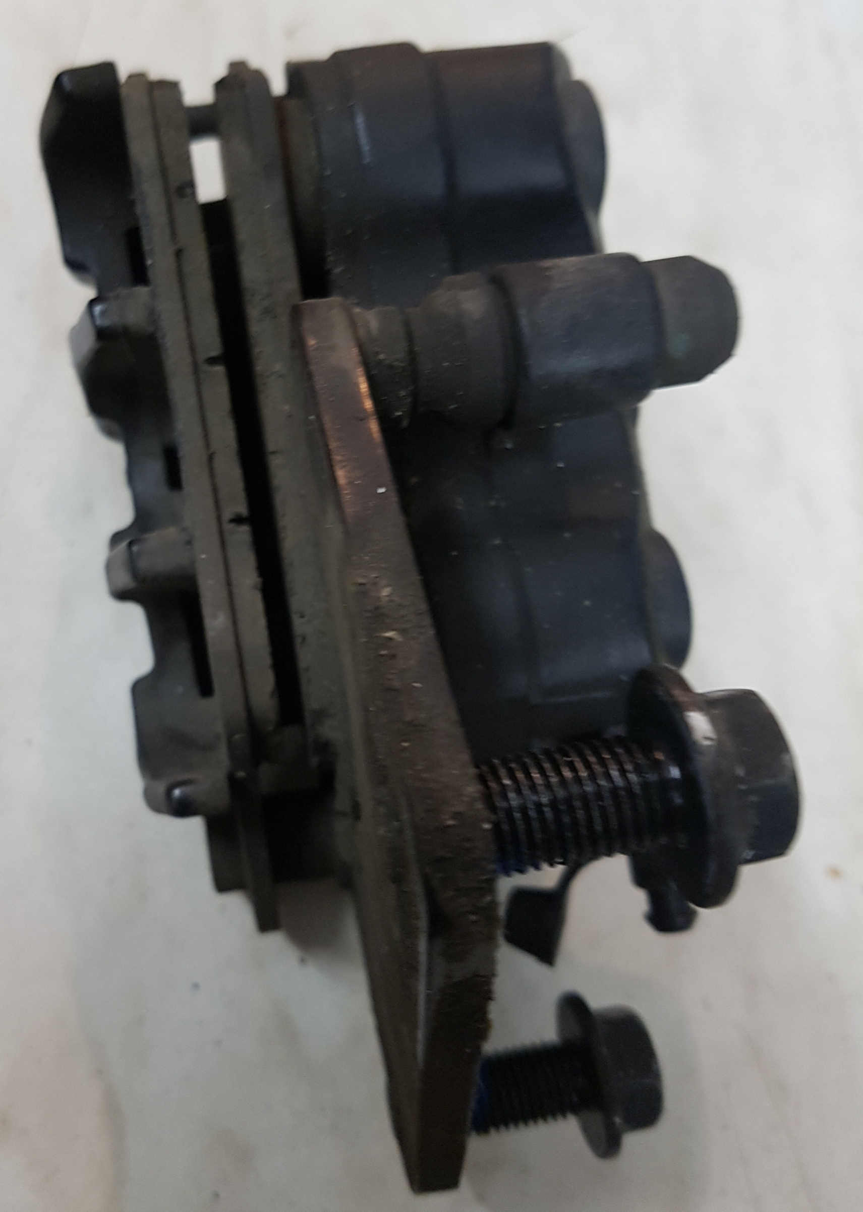

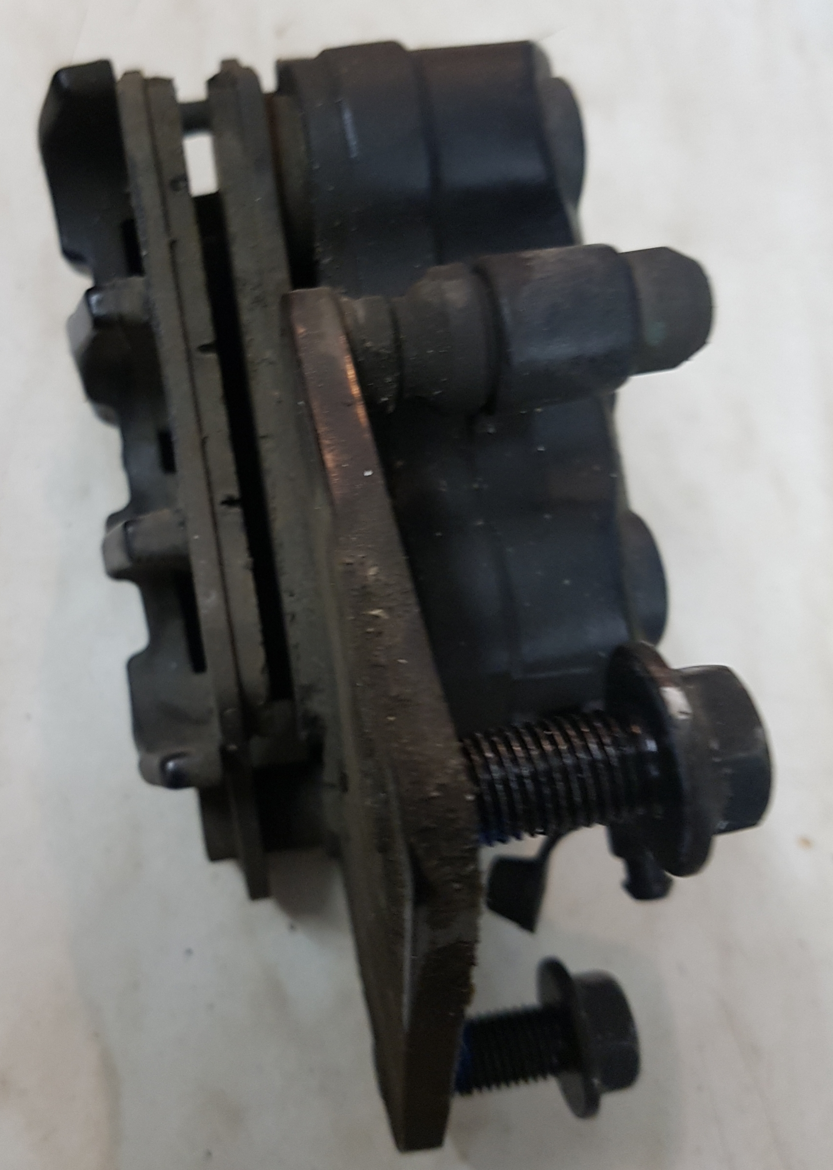

nach 24.000 km immer noch die ersten Bremsbeläge vorn
