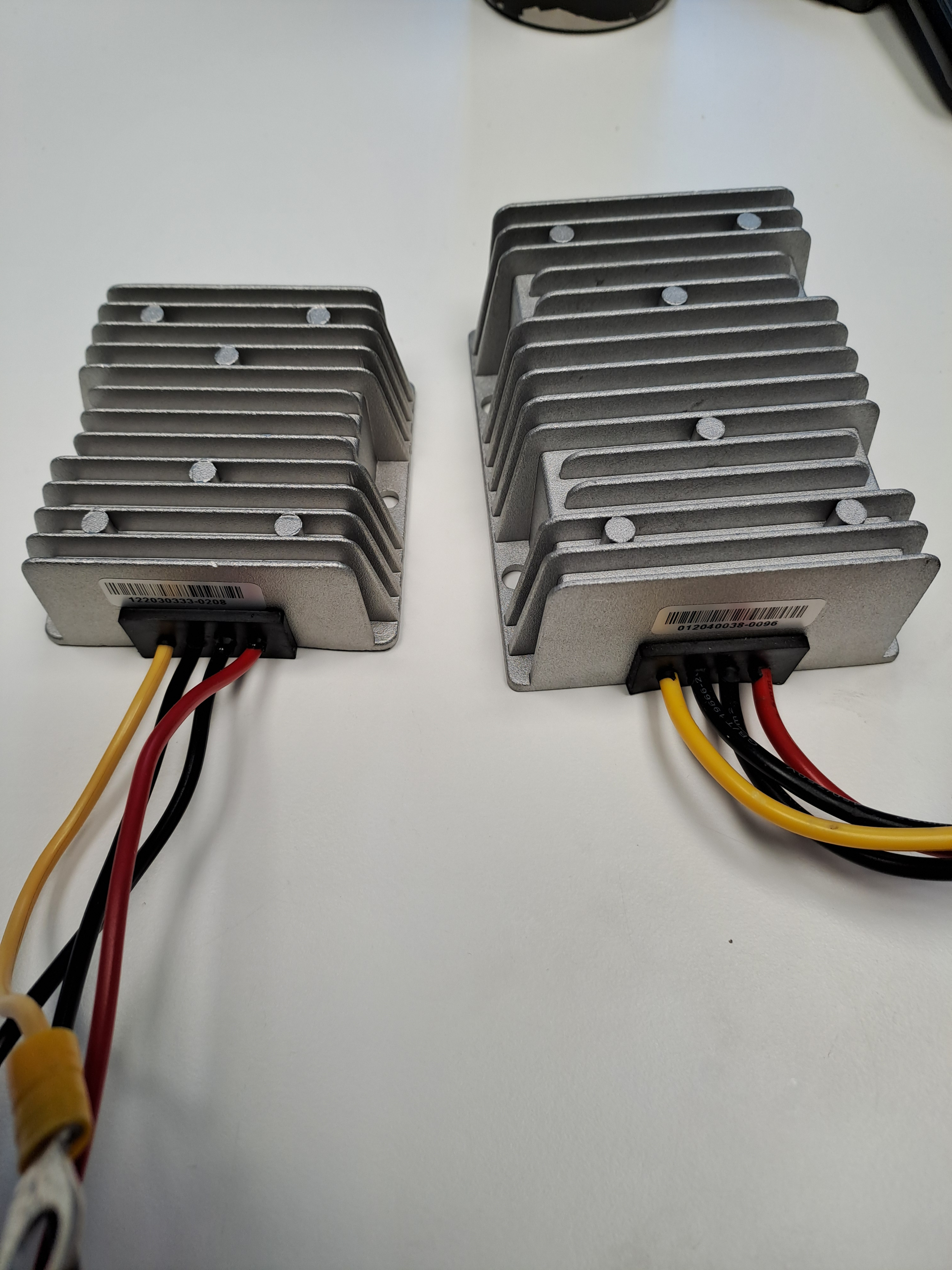

Der 14V 25A DC/DC von DGXBY Modell YS-T7214 wurde nach 9 Tagen auch geliefert. Abmessungen 100x80x40mm Eingangsspannung 30-96Vdominik hat geschrieben: Mi 10. Jan 2024, 11:16Test erfolgtdominik hat geschrieben: Di 9. Jan 2024, 18:48 Den schon länger georderten 12V 20A Fulree DCDC werde ich morgen mal an der elektronischen Last testen.
Nach 1 Stunde bei 18A Spitzentemperatur Kühlkörper 45Grad , Unterseite 59,5Grad 20A wird wohl im Sommer auf Dauer nicht funktionieren.
Nach 1 Stunde bei 15A Spitzentemperatur Kühlkörper 38Grad , Unterseite 52 Grad.
30A für 5 Sekunden sind kein Problem , eine Strombegrenzung gibt es wohl nicht. Eine Sicherung als Kurzschlußschutz ist zwingend nötig.
Spanungsfall bei 20A nur 0,25V
Wirkungsgrad bei 20A 94,7%.
Ein ordentliches Gerät und mit 75x75x30mm auch schön klein.
Ausgangsspannung im Leerlauf 13,95V Spannungsfall bei 25A 0,23V
Wirkungsgrad bei 25A 93,2% Wirkungsgrad bei 20A 93,9% Wirkungsgrad bei 10A 95,2%
Nach 1 Stunde bei 15A Spitzentemperatur Kühlkörper 35Grad , Unterseite 46 Grad.
30A für 10 Sekunden sind kein Problem , eine Strombegrenzung gibt es wohl nicht. Eine Sicherung als Kurzschlußschutz ist zwingend nötig.
Der 13,8V 15A DC/DC von EYD Modell EYD-DTD30-96S13,815 wurde nach 9 Tagen ebenfalls geliefert. Abmessungen 75x75x30mm Eingangsspannung 30-96V
Ausgangsspannung im Leerlauf 14,03V Spannungsfall bei 15A 0,2V bei 20A 0,23V
Wirkungsgrad bei 20A 92,6% Wirkungsgrad bei 15A 93,7% Wirkungsgrad bei 10A 95,2%
Nach 1 Stunde bei 15A Spitzentemperatur Kühlkörper 47Grad , Unterseite 64 Grad.
Nach 1 Stunde bei 15A Spitzentemperatur Kühlkörper 42Grad , Unterseite 59 Grad.
Hier gibt es eine Strombegrenzung bei oberhalb von 20,9A, da wird die Ausgangsspannung abgestellt und er startet wieder neu wenn die Last etwas kleiner wird.
Der Vergleich zum 12V Wandler ist etwa unfair, da die anderen ja 15% mehr Ausgangsleistung beim gleichen Strom produzieren müssen, aber vom Roller wird auch mehr Leistung abgefragt wenn die Spannung steigt.

Hallo Dominik, haben die Teile eine Einschaltroutine oder ist das Massekabel nur doppelt ausgeführt?
Ich hatte ja im Jupiter ein deutlich größeres Modell verbaut, das über B+ eingeschaltet werden kann. Sowas in kleiner wäre nicht schlecht, z.B. für mein Neptun-Projekt...
