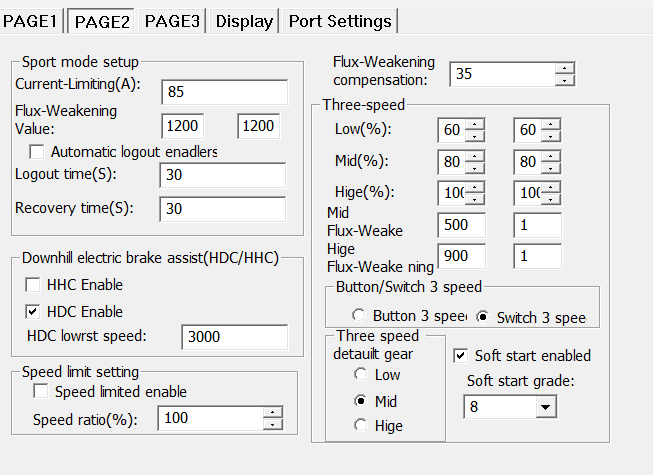

evtl. hast Du das falsche Paket heruntergeladen wo nicht der richtige Treiber dabei ist. Es stand auch in der Dokumentation, dass dringend der Treiber "111111111" installiert werden muss. Bei mir sieht das so aus:
