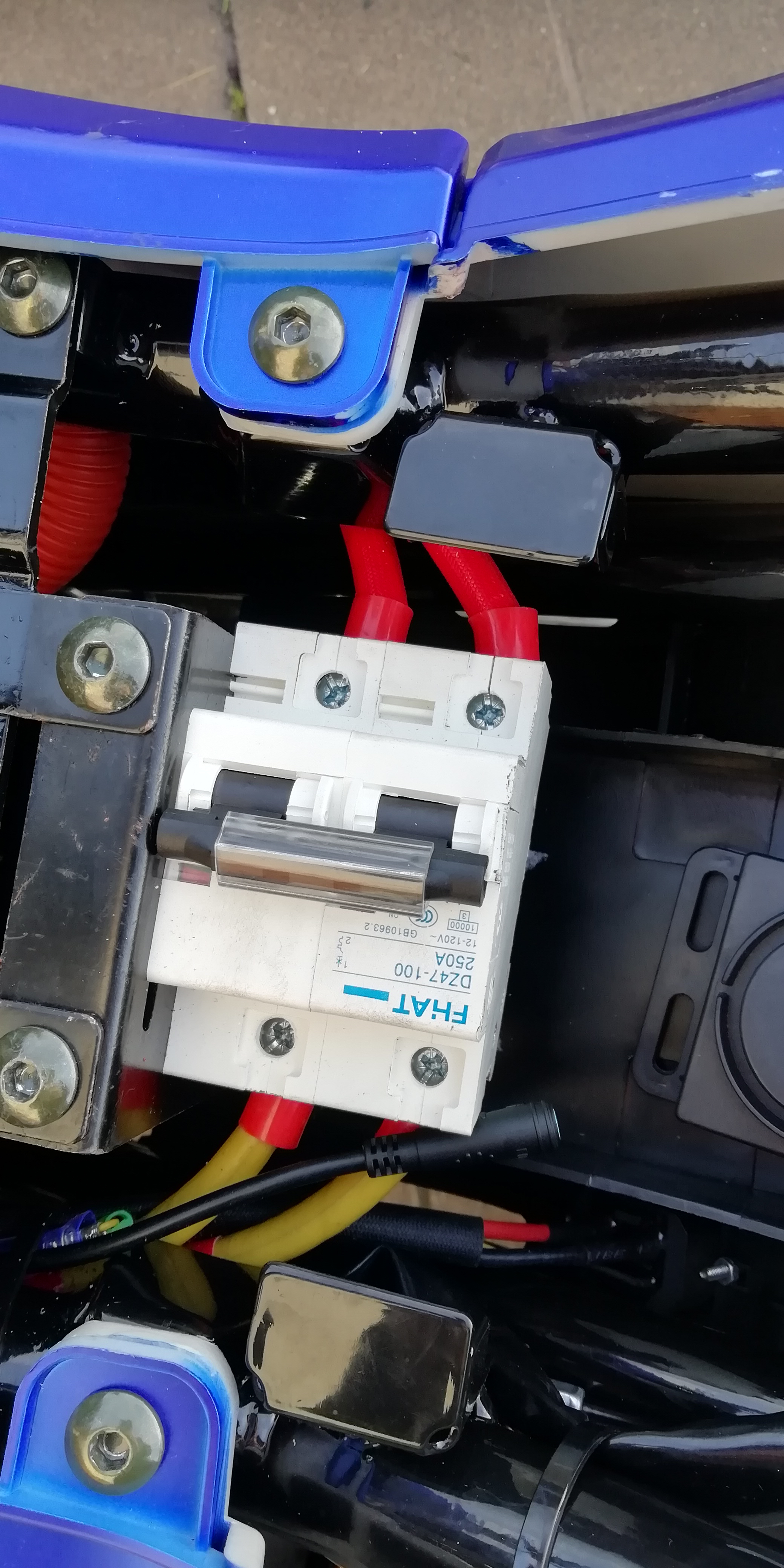

Hallo
Ja das habe ich auch gemacht, aber trotzdem kommen beide Kabel wieder raus. Vermutlich weil der Biegeradius zu eng ist.
Aber mal als zusätzliche Frage. Ich habe zwar ein 120 Akku aber weiterhin nur 6 KW im Hinterrad. Zu vor war nur ein Kabel in dem Schalter bei der jetzigen Stecker Größe kommen 2 Kabel aus dem Stecker. Kann man dann nicht weiterhin nur ein Kabel in den Schalter legen und den anderen ungenutzt lassen?
Schöne Grüße Sylvio
Schöne Grüße Sylvio

Ob du das zweite Kabel dann ungenutzt lassen kannst, kann ich leider nicht beantworten, da ich mich mit der Verkabelung noch nicht weiter beschäftigt habe. Anbei aber ein Bild wie dies bei meiner 10kw Odin mit 120Ah Akku aussieht, dort hat der Hauptschalter zwei Anschlüsse und deshalb dann auch die zwei Kabel.Sylvio&Yvonne hat geschrieben: Di 30. Jan 2024, 11:53 Hallo
Schöne Grüße Sylvio

You can not do it, two reasons.Sylvio&Yvonne hat geschrieben: Di 30. Jan 2024, 11:53 Kann man dann nicht weiterhin nur ein Kabel in den Schalter legen und den anderen ungenutzt lassen?
1. It is a live wire so think about it again. Yes, we do not have negative wire connected to chasis like cars have but you do not do this at home so do not do this on your bike, circuit has to be closed perfectly.
2. Current and amperage. Current flows through wires, no surprise here, and it would flow even through that unconnected wire, like in hose with closed valve, and that connected wire will have to deliver all current that controller demands, so twice that he was supposed to when both wires would be connected.
Bad connection would / could raise internal resistance and damage circiut breaker and you surely do not want to lose the power during your ride.
Best way is to change circuit breaker for 2 poles (2 holes for 2 wires). They are accesible on Aliexpress (I wanted to buy new 250A circuit breaker in Czech shop or e-shop but finally I bought it on Ali and works ok).
