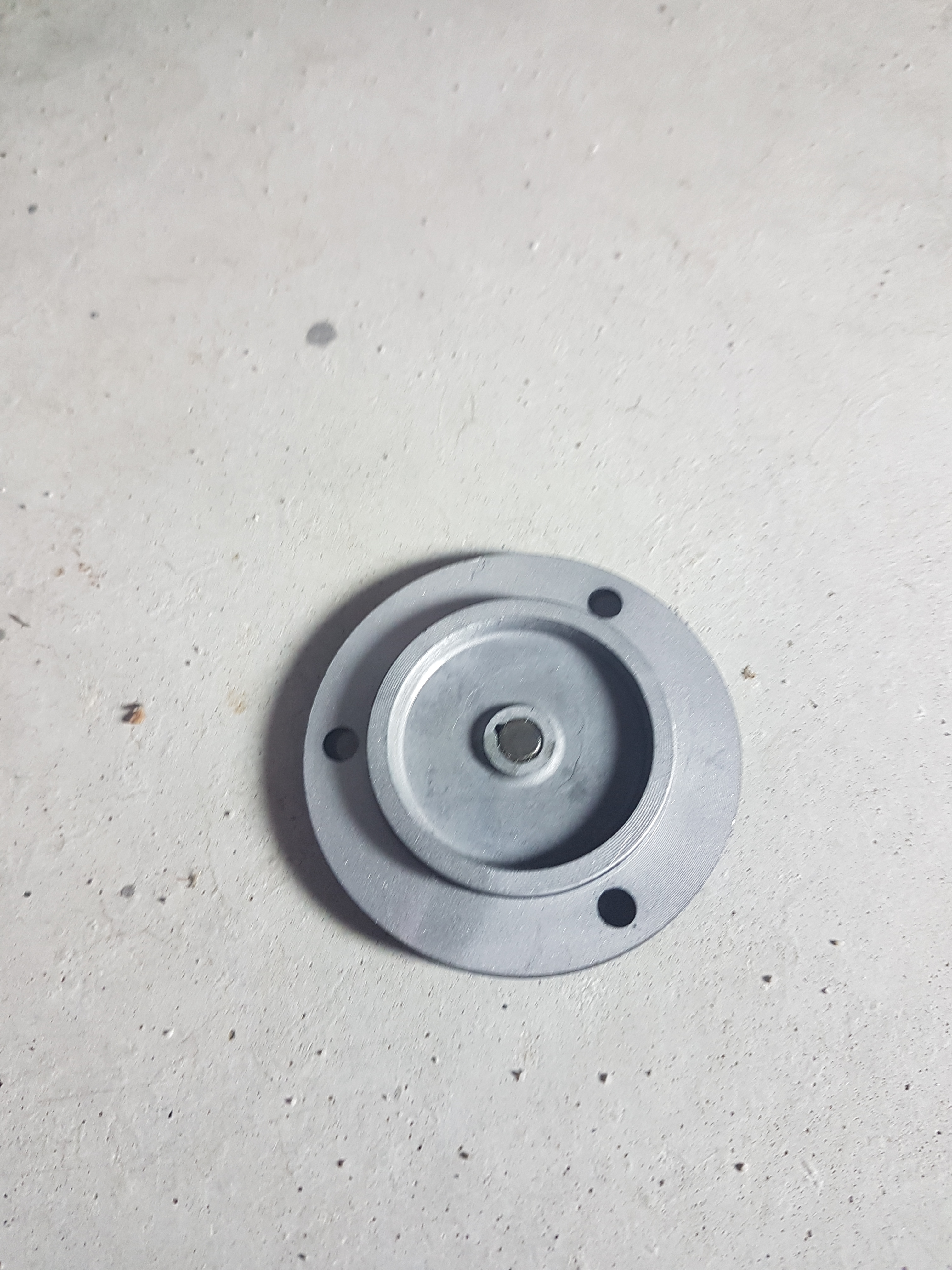

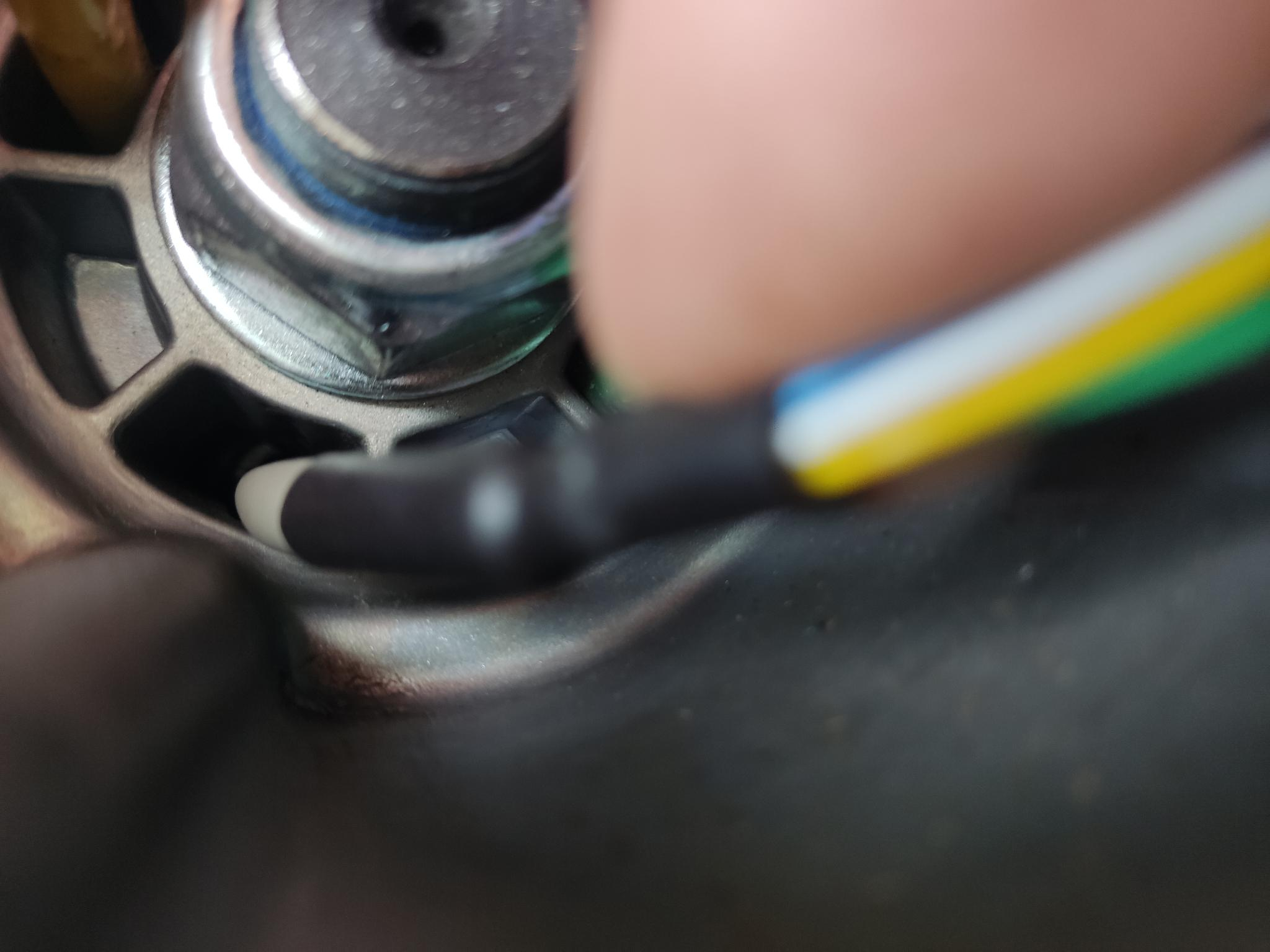

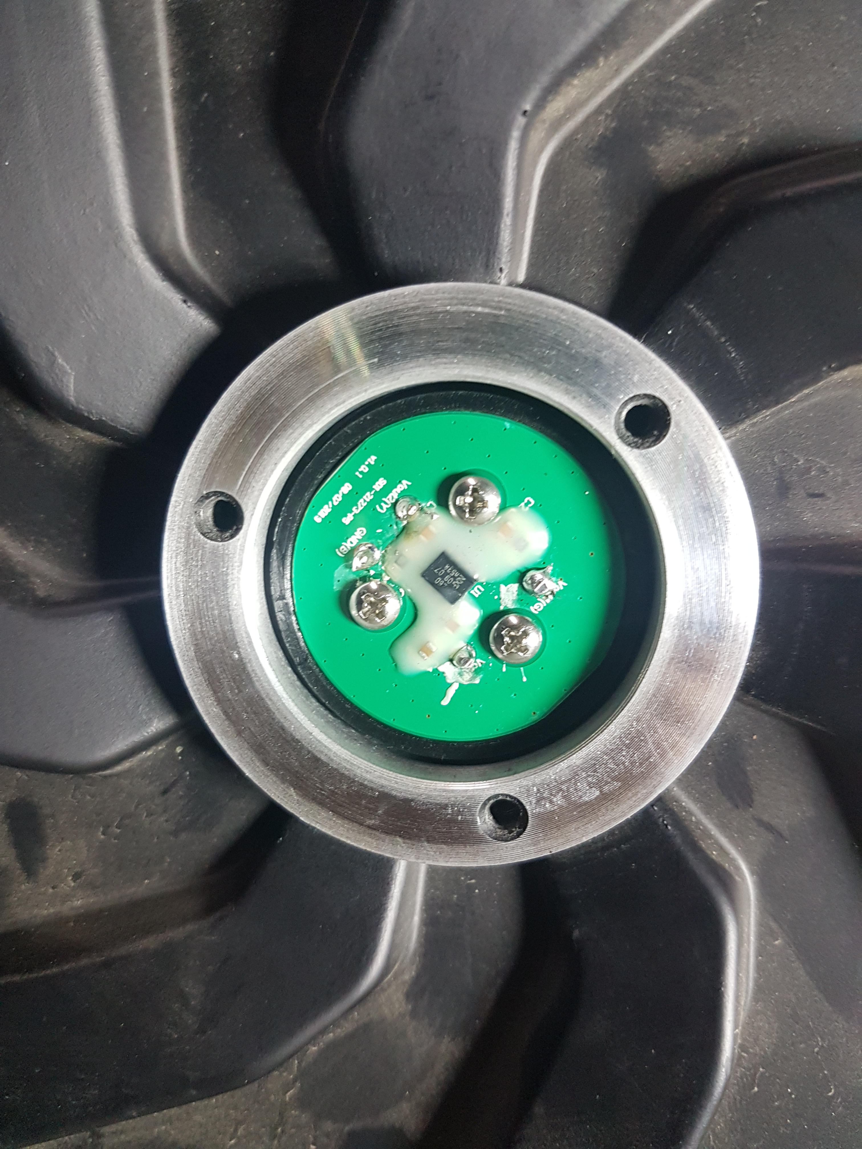

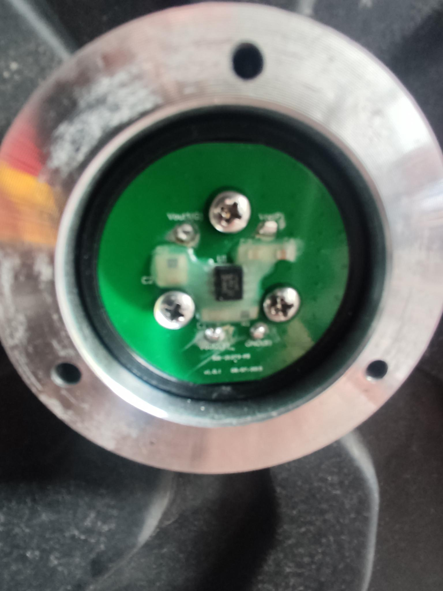

Es wurde hier schon sehr viel gutes dazu geschrieben. Der Encoder ist unter dem kleinen Deckel mit den 3 Schrauben, Bilder vom Sensor und vom Deckel mit dem Mageten drin siehe unten. (Achtung: sehr wahrscheinlich muss der Deckel wieder in der gleichen Orientierung montiert werden, weil der Sensor über die Orientierung des Magneten den Drehwinkel des Motors ermittelt!) Mit viel Glück ist der Wackler dort. Aber:
error hat geschrieben: Fr 8. Mär 2024, 20:04 Wenn es am Kabel liegt, wird es schwierig, weil davon ein Abzweiger im Motor zum Temperaturfühler geht. Wäre der Abzweiger nicht, könnte man das Kabel am Encoder lösen und es einfach durchziehen. So muss der komplette Motor zerlegt werden, wenn ein Problem mit den Kabeln besteht.
genau das ist das Problem. Deshalb habe ich damals wg. Garantie nichts weiter zerlegt. Die Platine hatte ich damals noch lockergeschraubt, man kann sie dann wenige cm rausziehen und an der Rückseite die Lötkontakte prüfen, aber mehr geht nicht wg. der Abzweigung im Motor zum temp-Fühler. Ein ziemlicher Konstruktionsfehler. Wäre das separat verkabelt, könnte man die ganze Einheit samt Kabel durch die Hohlachse einfach rausziehen.

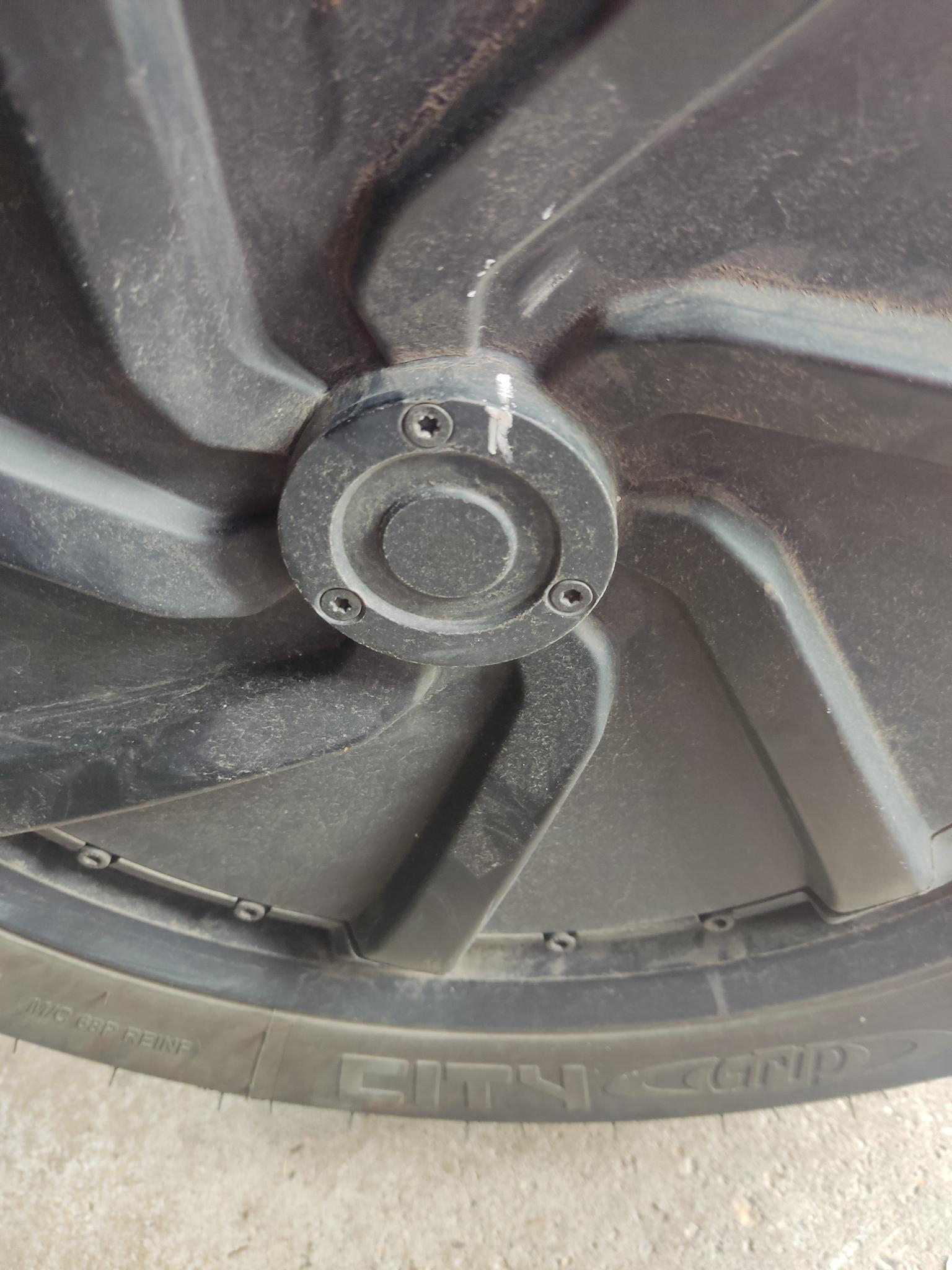

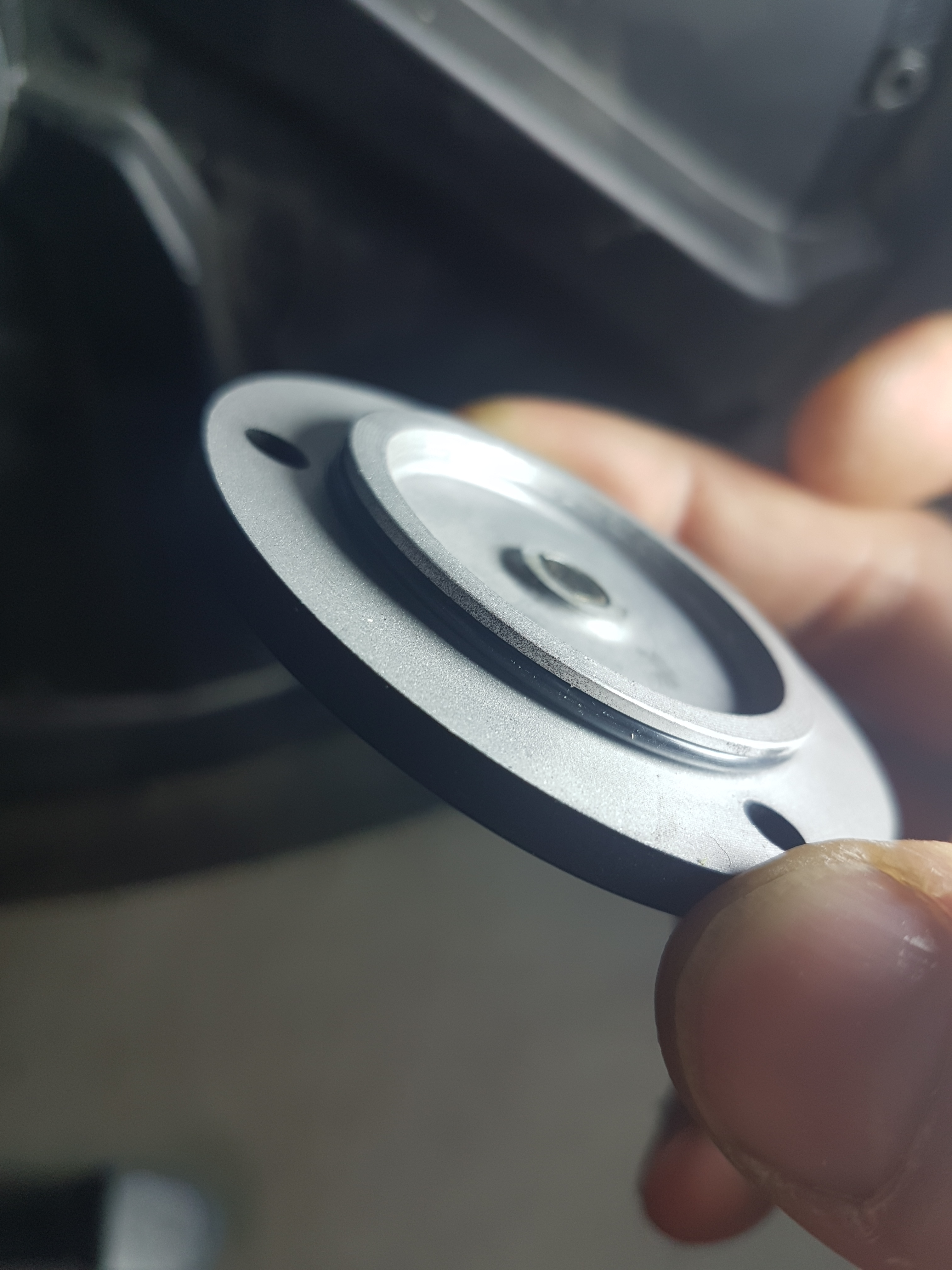

Heute hab ich dann mal das Werkzeug zur Hand genommen. Erst Mal den Encoder-Deckel am Motor linksseitig:
Keinerlei Feuchtigkeit zu entdecken. Der Dichtring, der durch die sehr feste Verschraubung des Deckels einen guten Job machen dürfte,, wartet überhaupt nicht darauf, von mir aus der Rille gepopelt zu werden... Von links ist da nie ein Tröpfchen Feuchtigkeit rein gegangen. Wetten!

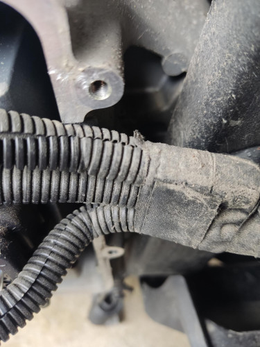

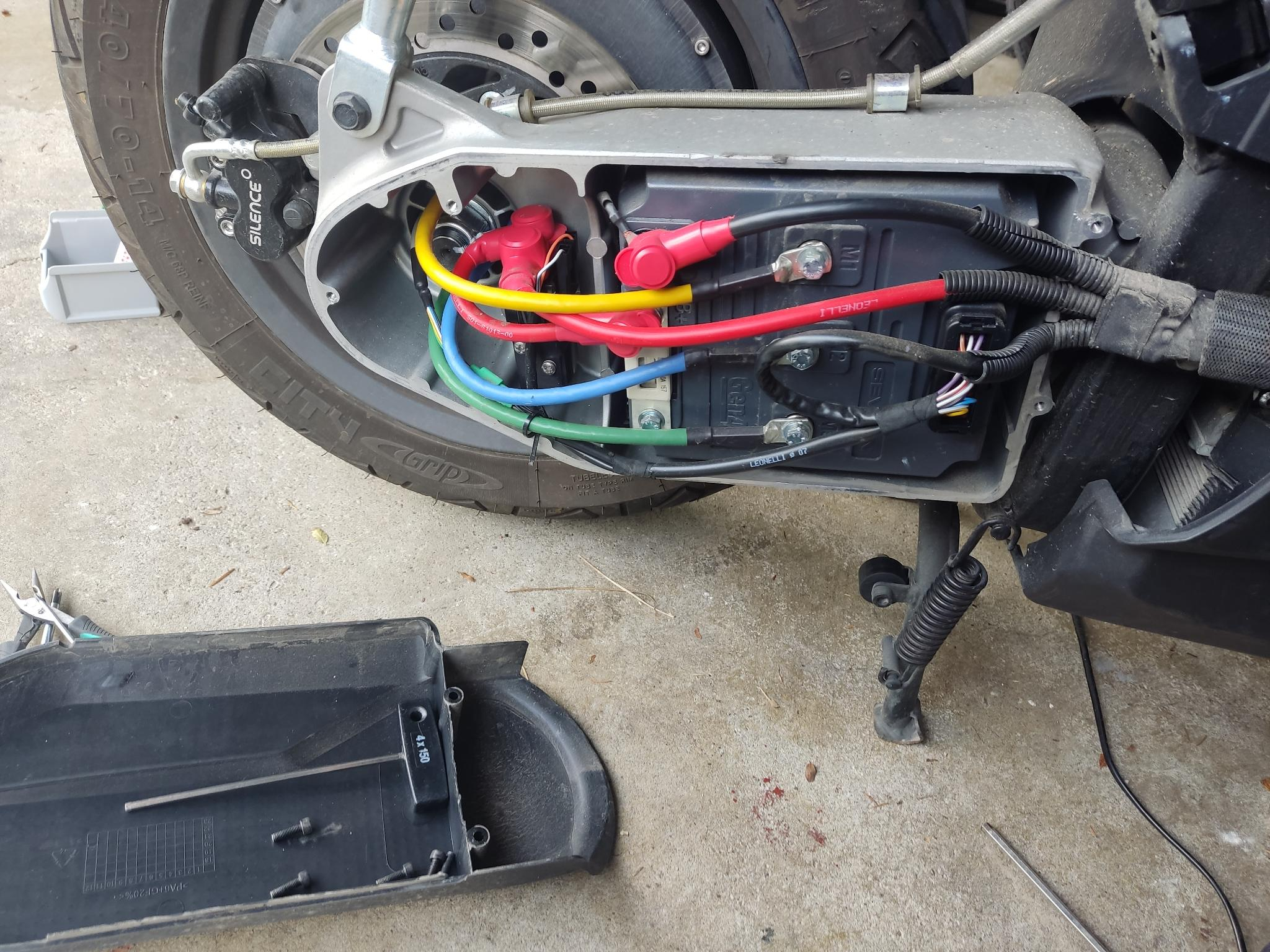

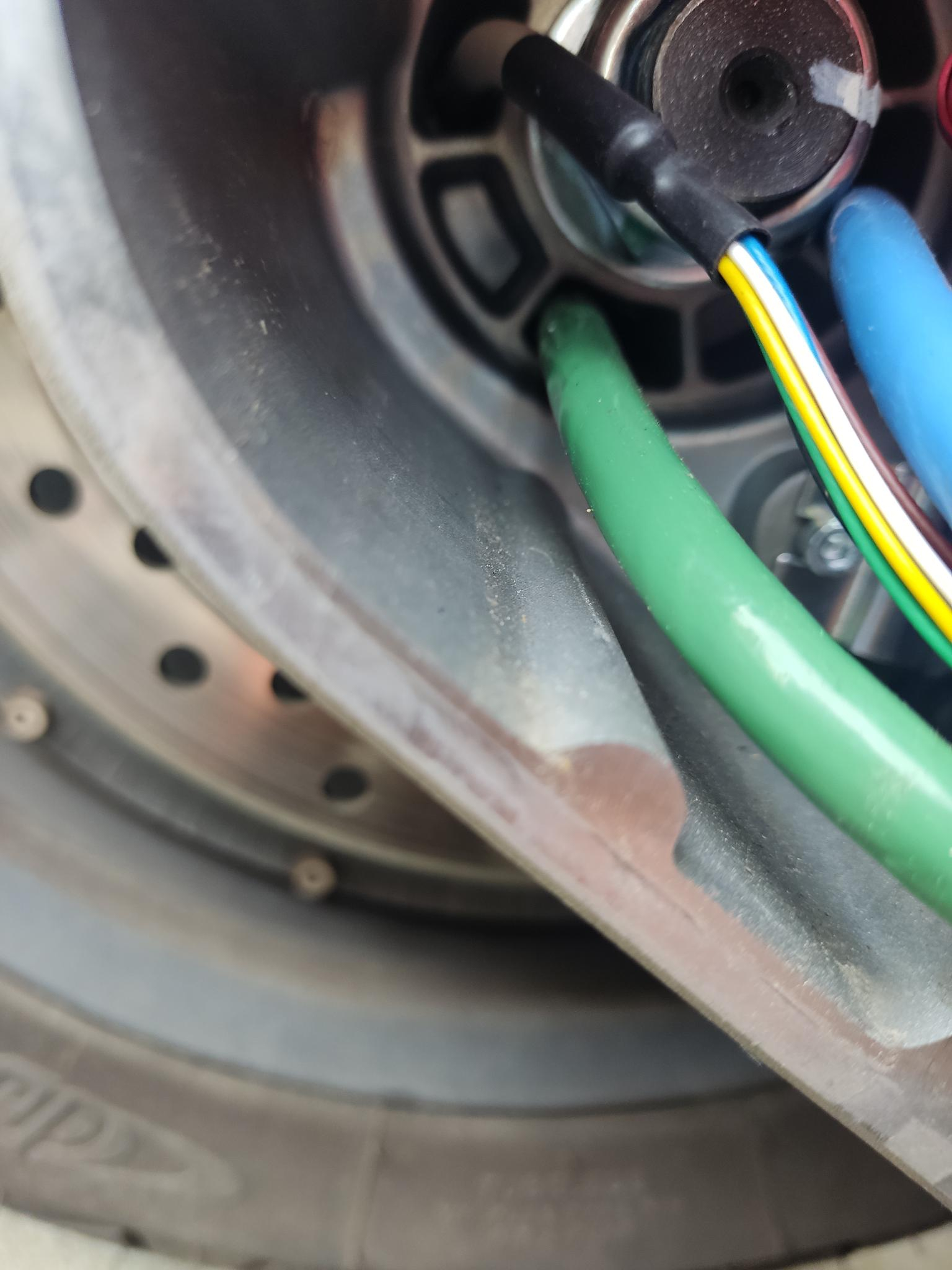

Dann der Schwingendeckel rechtsseitig:

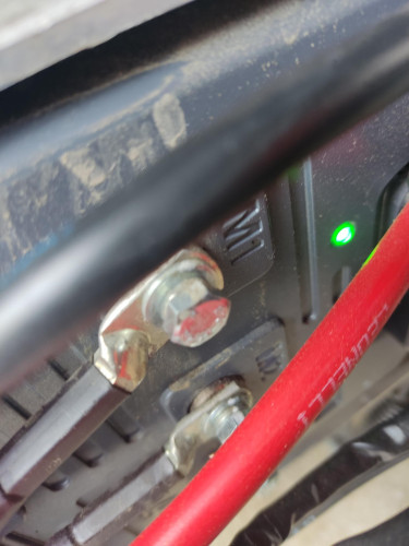

Auch keine Feuchtigkeit, dafür angemessen Dreck, der unmittelbar am Kabelaus/eingang Akkuseitig deutlich ist. Die "Wellrohre" zum Schutz der "dickeren" Kabel scheinen eindringende Partikel leidlich/passabel abzuhalten.
Alle Schraubverbindungen sind fest. Einzig eine der roten Silikon-Kappen war 2 cm von einer Mutter gerutscht.
Nebenbei: Durch solch vergleichsweise dünnen Kabel werden 200 A und mehr geschoben?? Wahnsinn! Ich beschleunige nie wieder Vollgas.

Wie nach Euren Hinweisen zu erwarten, offenbaren sich hier keine Hinweise auf den Inhalt der Fehlermeldung, nämlich den fehlenden/unterbrochenen Kontakt des "In"-Kabels am Encoder. Wie auch, denn diese betreffende Stelle kann man nicht einsehen, wenn man nicht die Encoderplatine aus dem Motorgehäuse zieht. Das werde ich aber erst tun, wenn ein Ersatzmotor zur Verfügung steht. Und da stehen ein paar andere Pläne vor.

Die Bilder zeigen einen vorbildlichen Zustand und Dichtigkeit ;-)

Falls du es nicht schon gemacht hat könntest du noch den Verbindungsstecker zum Encoder prüfen bzw. mit Reinigungsspray behandeln. Der Stecker ist auf deinem Bild hinter dem blauen und grünen Phasenkabel versteckt. Konsequent wäre die Reinigung der Stecker am Controller selbst, wenn sowieso alles offen ist.
Ansonsten sieht alles soweit gut aus, nur Staub, kein offensichtlicher Wasserschaden.
Die Kabelstärke ist meiner Meinung nach nicht so sehr das Problem bei der Silence. Das Schütz ist grenzwertig dimensioniert.
Deshalb wird das kurze Kabel zwischen Schütz und Controller aufgeheizt. Wie gesagt, nur meine Meinung, Silence sagt nichts dazu.
Bei dir sieht das aber alles gut aus.
