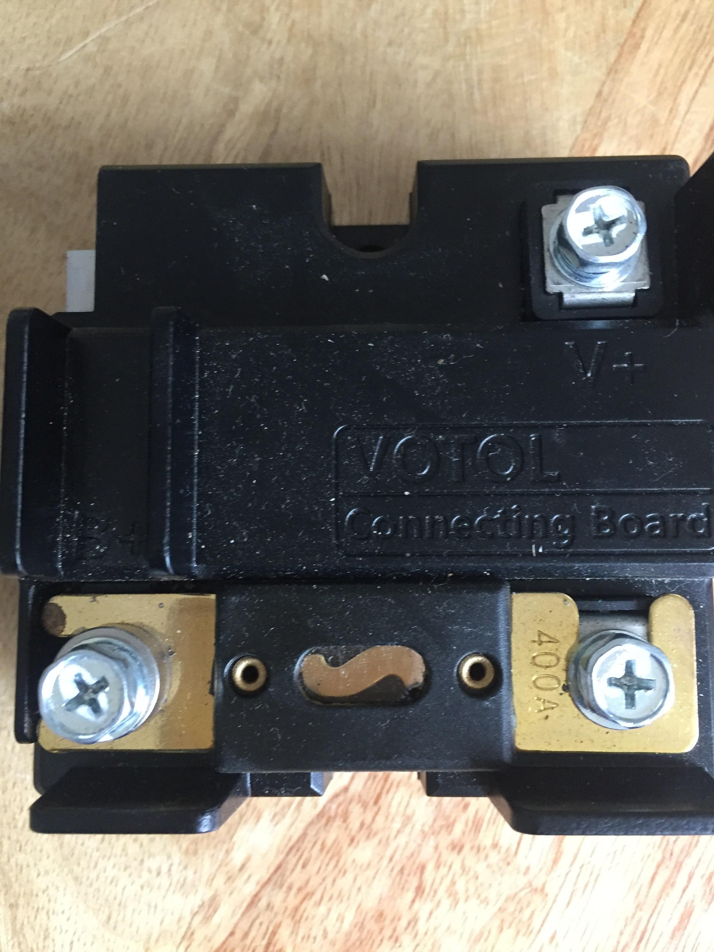

Habe so ein Teil liegen, das ist eigentlich zu klein und zu leicht für ein mechanisches Relais. Hörst du vielleicht das zweite Relais im Akku? Das ist sogar eine Bauform größer, als das was bei den ersten Silence in der Schwinge saß.

Was ich eigentlich sagen wollte: ich würde leider mein "Relais" nicht opfern und reinsehen. Das Teil ist wie alles von Votol verklebt. Wir müssen das anders klären. :ugeek:

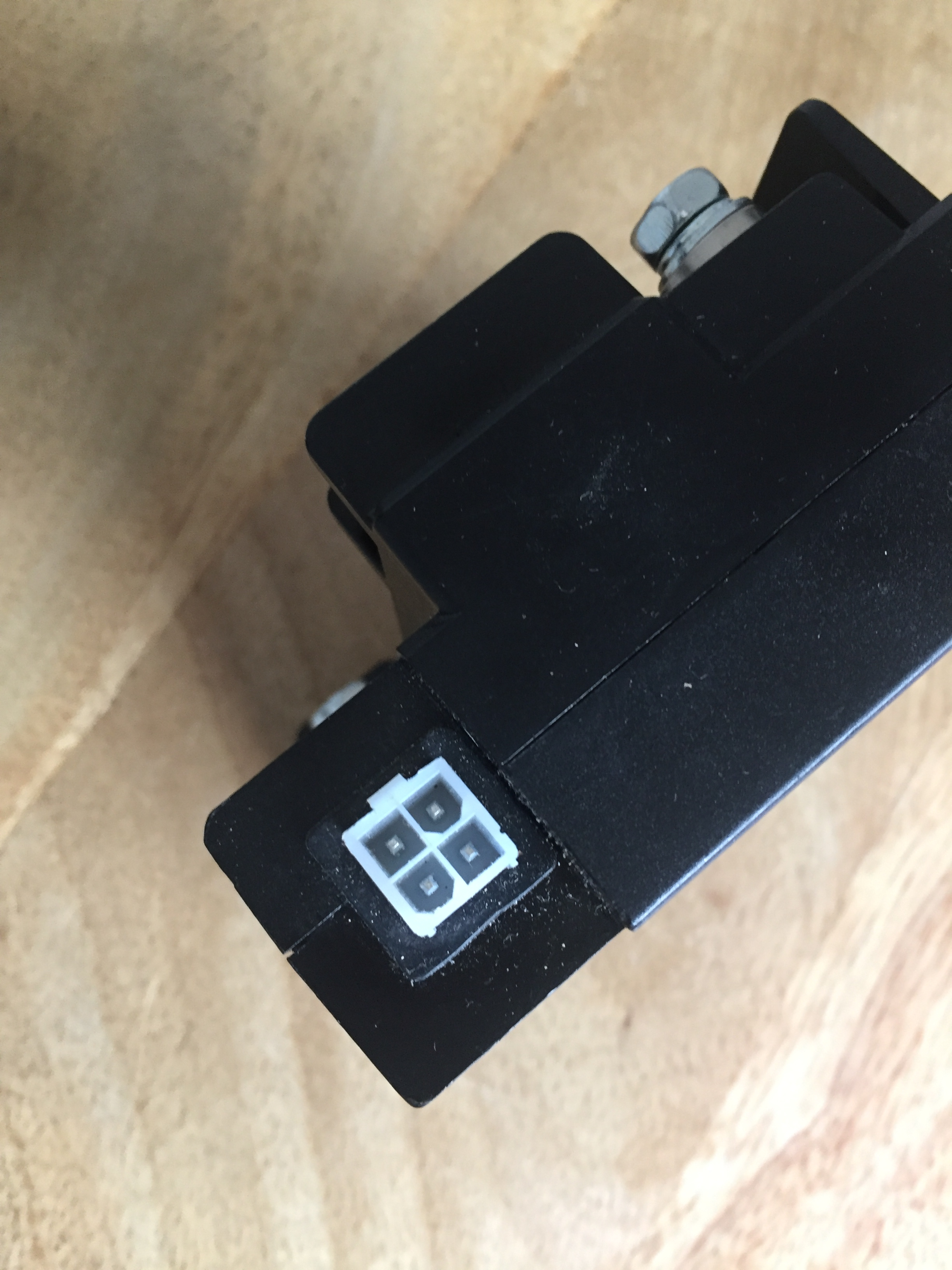

Was allerdings gegen ein mechanisches Relais spricht ist die Anzahl der Steuerleitungen bzw. der mehrpolige Stecker. Ein mechanisches Relais hat ja nur zwei Steuerleitungen.
Pfriemler
Beiträge: 2950
PLZ: 14513
Wohnort: Südrandberlin
Tätigkeit: Tonkünstler
Re: VOTOL-Motorcontroller und -Schütz
Beitrag von Pfriemler »
Das Ding hat sogar eine Silence-Nummer: S00-83045-00 (https://www.urban-ecomobility.com/en/sh ... 3518#attr=) und ist explizit ein Zubehörteil für den VOTOL-Controller. Zum vierpoligen Connector siehe viewtopic.php?p=192404#p192404 und Folgebeiträge.

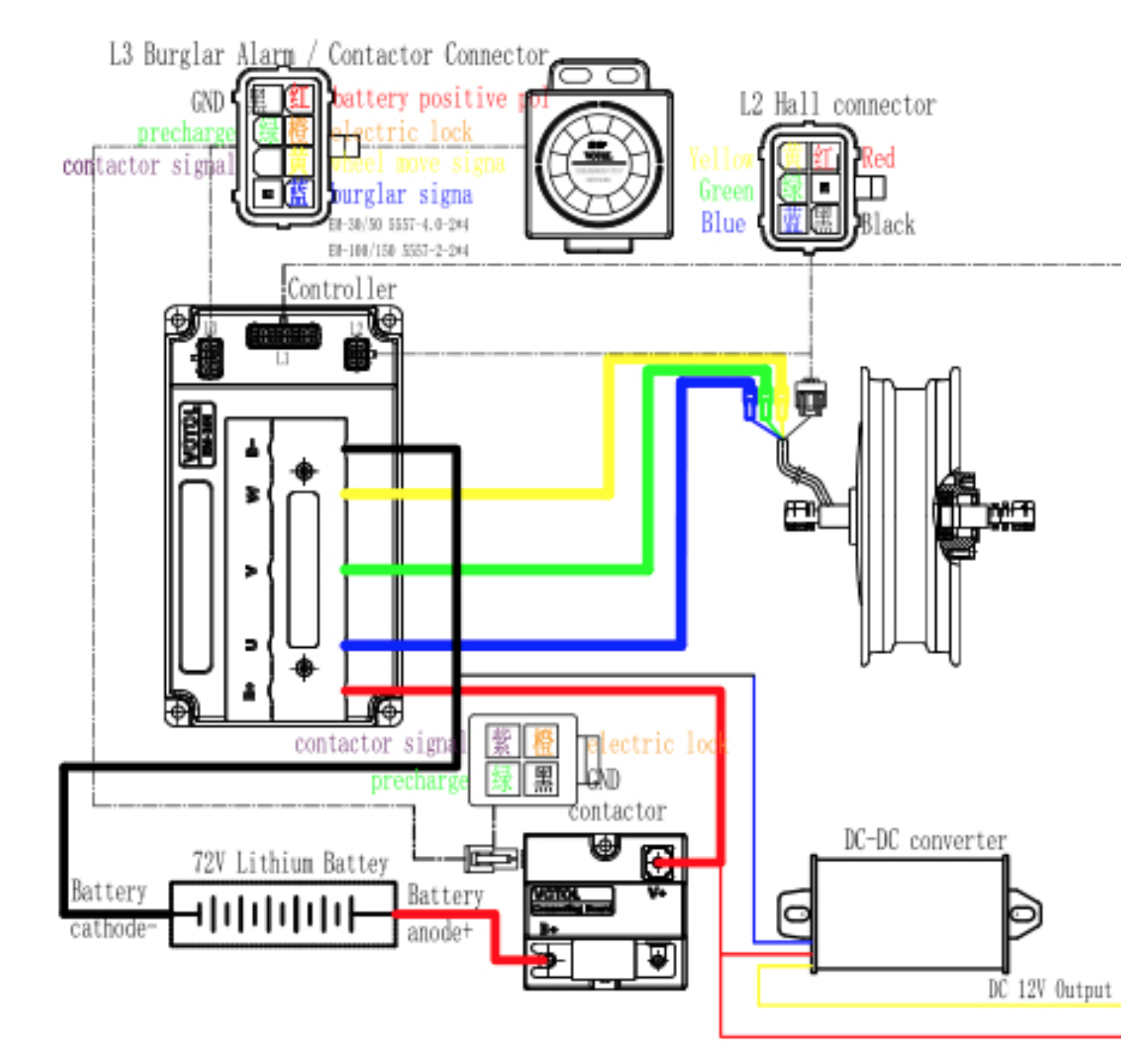

Ich habe gerade mal nachgelesen, was damals "vor meiner Zeit" im Forum besprochen wurde und ich hatte anscheinend ähnliche Gedanken zum Schütz/SSR.
Edit: Ah, jetzt ja, eine Insel!
Gerade bei Votol gefunden:
Werde langsam Saft drauf geben. Mal sehen ob es klackt. :D
Edit2: Baaah, nach der Schaltung wird über das Zündschloss VBat geschaltet? 72Volt? Traue mich nicht :oops:
