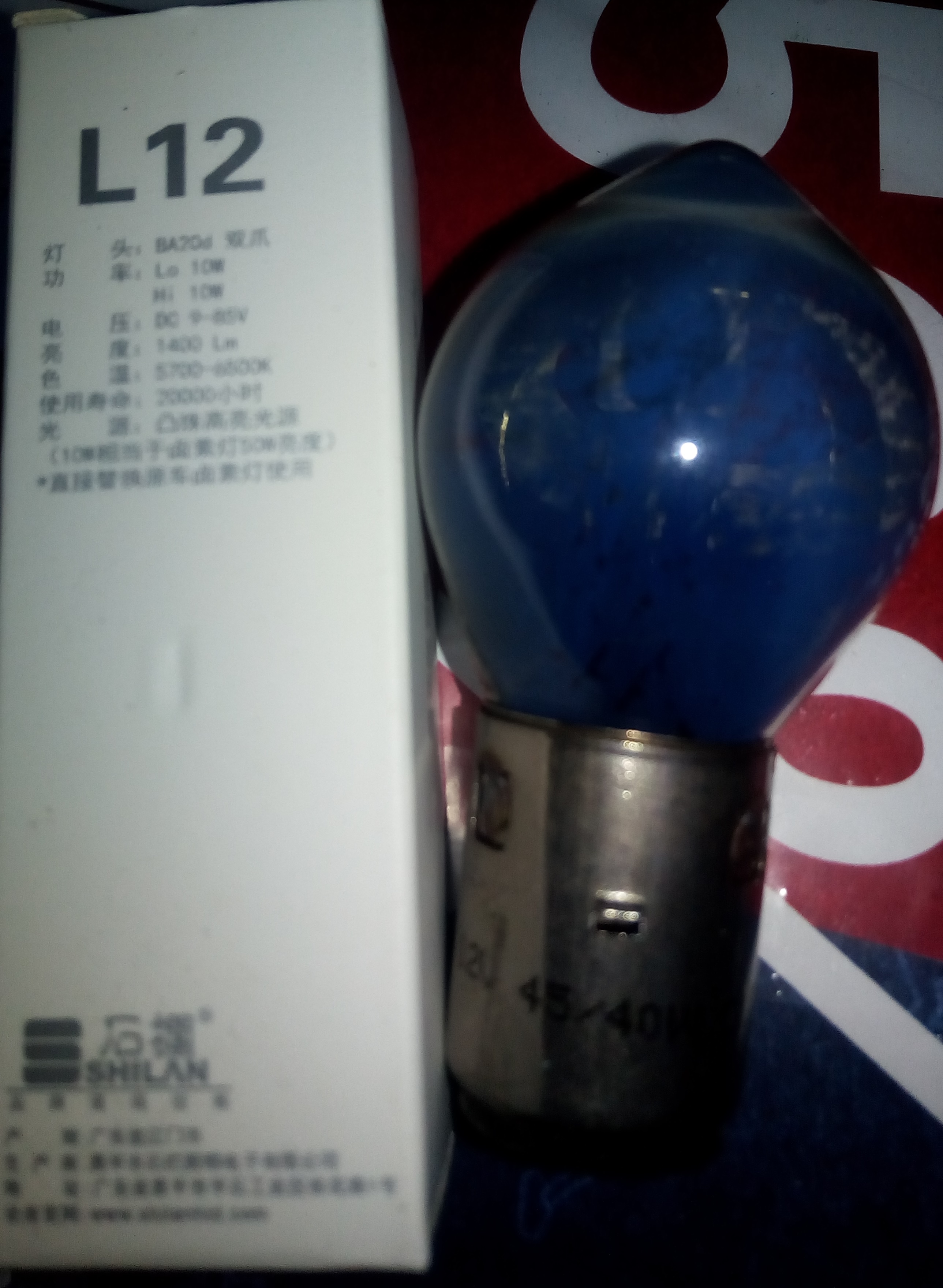

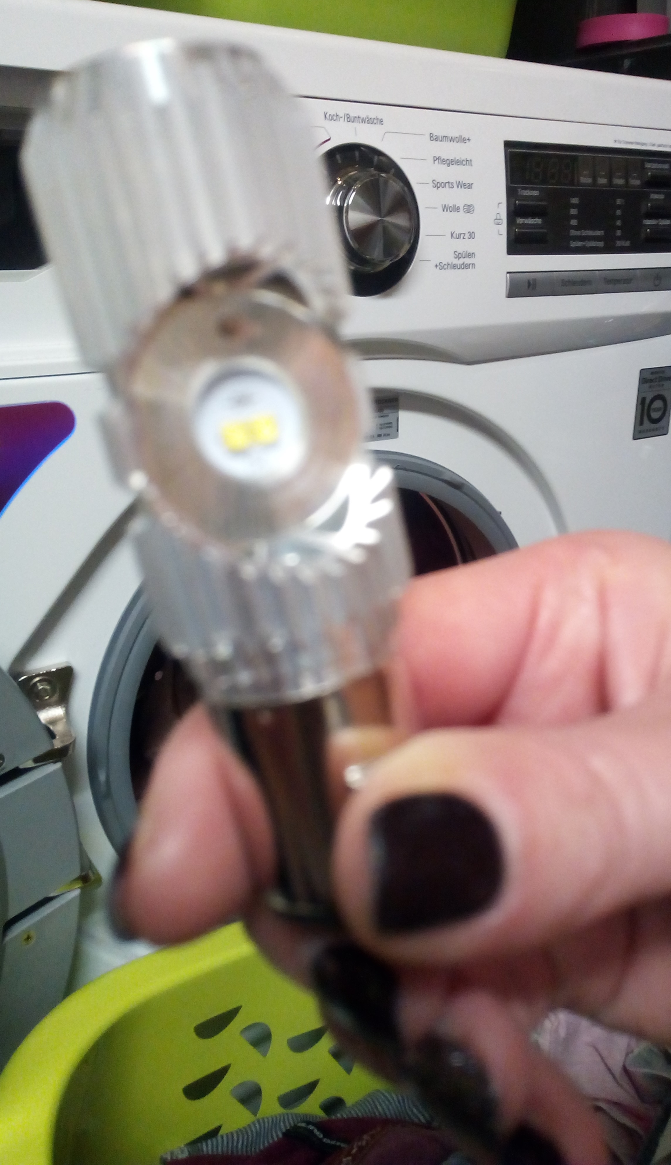

Hallo Gemeinde,
ich bitte um Nachsicht, wenn ich mich hier anhänge.
Aber nachdem es meine schöne 45Watt Semihalogen-Birne nach 1400km durchgebrannt hat, bin ich nun auf hoffentlich langlebigere LED umgestiegen.
Die ersten Fahrten auf Arbeit zeigen eine deutliche Verbesserung Schön hell und flackerfrei.
Einziges kleines Problem: Fern und Abblendlicht funktionieren nun genau entgegengesetzt zur Schalterstellung. Fernlicht bei Normalstellung und Abblendlicht bei Fernlichtstellung.
Nein, das Leuchtmittel ist nicht verdreht eingesetzt, es ließ sich nur in der einen Stellung einsetzen. Die Aufschrift "high" zeigt nach oben und "low" nach unten. Ich kann damit auch gut leben, wollte aber gern mal wissen: wurden die Anschlüsse bei Produktion vertauscht, oder kann ich das Leuchtmittel "nachbessern", um es 180 Grad verdreht einzusetzen?
Gruß und Dank
Tina
P.S.: Der Einbau nicht zugelassener Leuchtmittel ist bei Nutzung im öffentlichen Verkehr selbstverständlich verboten...

Die Funktion bei Scheinwerfen ist so das bei Abblendlicht die Lampe nach oben im Scheinwerfer leuchtet, bei Fernlicht auch oder nur nach unten.

Es leuchtet genau andersherum. :( Somit weiss ich jetzt, dass der Fehler in der falschen Kontaktbelegung des Leuchtmittels liegt. Werde es so lassen, aber nächstes mal dann nicht wieder die allerbilligste LED-Birne nehmen...

Ich habe die gleiche LED auch gestern in meinen Roller eingebaut. Bei mir ist es allerdings mit dem Schalter richtig.
Hast du eventuell die Fassung um 180° verdreht in das Lampengehäuse gesteckt?
Bei einer 2. LED mit angeblichen 36W (24+12) ist es aber auch so, dass Hi in Normalstellung ist und Lo dann, wenn man auf Fernlicht schaltet.
Verkehrt kann man das Leuchtmittel nicht einbauen, da die Nasen an der BA20d unterschiedlich groß sind.
https://www.ebay.de/itm/36W-BA20D-H6-3- ... 2749.l2649 <- 2-LED die nicht richtig funktioniert.
