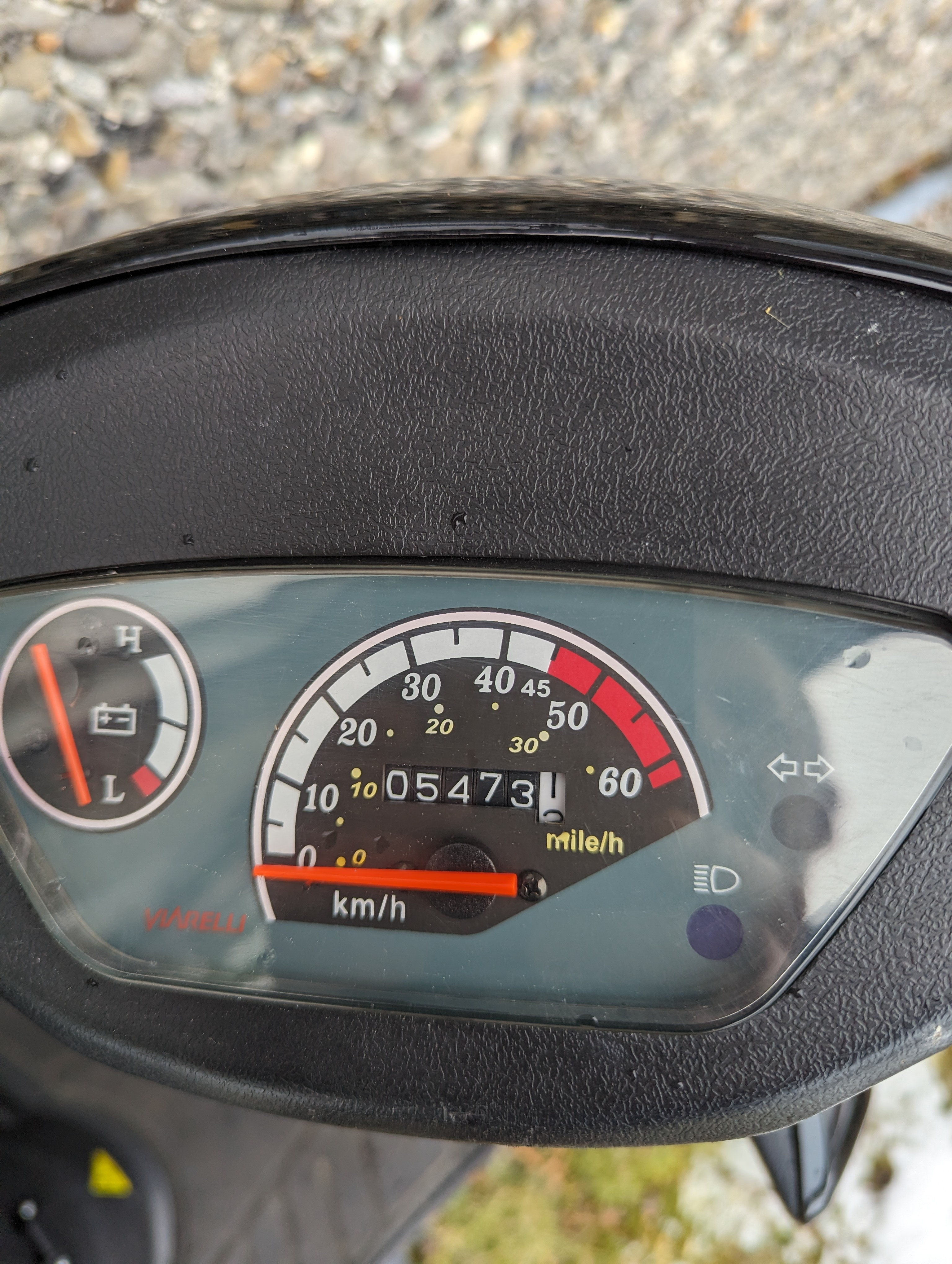

Sie ist jetzt 5400 km gefahren und mit einer Ladung schafft sie gerade noch so zwischen 8 und 10 km. Ich habe mich zu den Akkus vorgearbeitet und dachte dass ich jede einzeln lade und ihnen so vielleicht wieder etwas neues Leben einhauchen kann. Dabei habe ich festgestellt das zwei Verformungen aufweisen bzw. leicht aufgebläht sind. Also es ist Zeit für ein neues Akkupack.

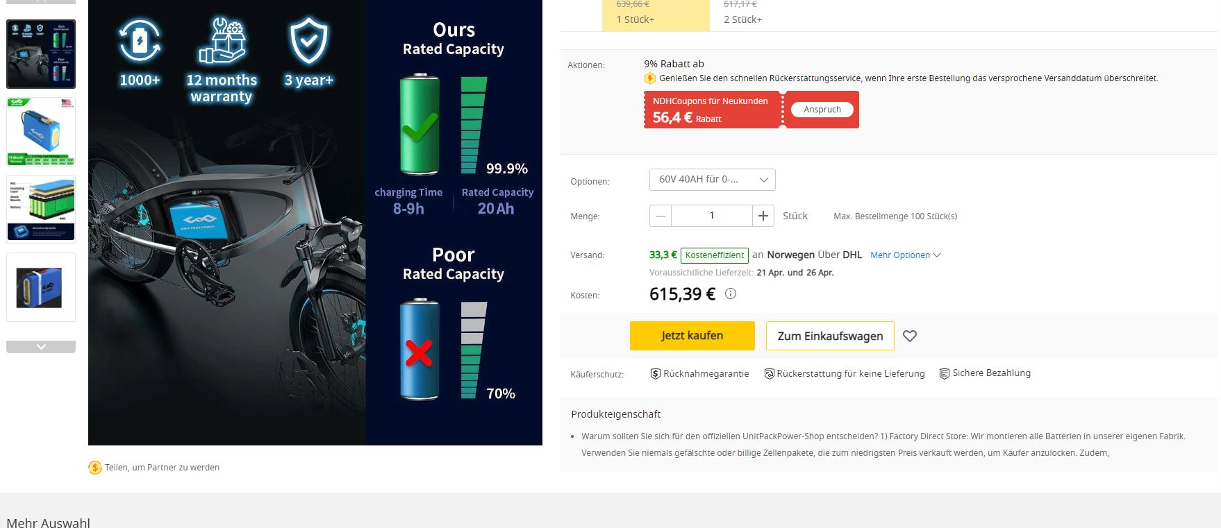

Was haltet ihr von dem Akku? Hier der Link:
https://de.dhgate.com/product/72v-40ah- ... 30876794:5
Leider kosten die Akkus mittlerweile das doppelte. Hier mal die 30Ah Variante.
Deine 50Ah kostet 860 €.

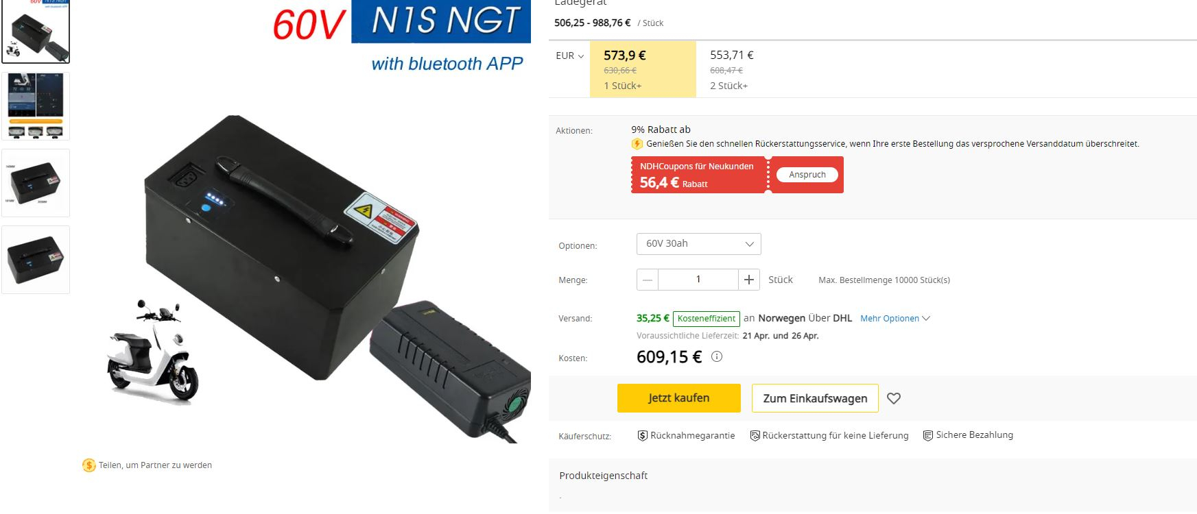

Ich würde nicht zu einem Akku mit 16 Zellen (16s LiIon, 58Volt Nennspannung) raten, wenn es für wenig mehr Geld einen Akku mit 17 Zellen und 62 Volt Nennspannung (und erkennbar am Ladegerät, das bis 71,4 Volt auflädt) gibt.
Der spezielle Akku für NIU-Roller im Link ist aber natürlich auch nicht das Richtige.
Das könnte etwas sein:
https://a.aliexpress.com/_EGN1hRF
Oder besser mit stabilem Gehäuse:
https://a.aliexpress.com/_EyFFzWZ
Als Steckverbindung empfiehlt sich ein Anderson SB50-Paar oder XT90 als Stecker und Buchse
