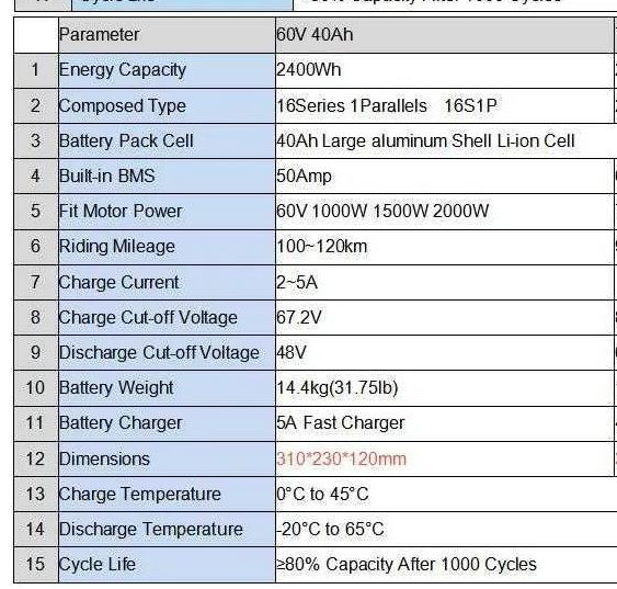

Leider kosten die Akkus mittlerweile das doppelte. Hier mal die 30Ah Variante.
Deine 50Ah kostet 860 €.
Was haltet ihr von dem Akku? Hier der Link:
https://de.dhgate.com/product/72v-40ah- ... 30876794:5

Ich würde nicht zu einem Akku mit 16 Zellen (16s LiIon, 58Volt Nennspannung) raten, wenn es für wenig mehr Geld einen Akku mit 17 Zellen und 62 Volt Nennspannung (und erkennbar am Ladegerät, das bis 71,4 Volt auflädt) gibt.
Der spezielle Akku für NIU-Roller im Link ist aber natürlich auch nicht das Richtige.
Das könnte etwas sein:
https://a.aliexpress.com/_EGN1hRF
Oder besser mit stabilem Gehäuse:
https://a.aliexpress.com/_EyFFzWZ
Als Steckverbindung empfiehlt sich ein Anderson SB50-Paar oder XT90 als Stecker und Buchse
