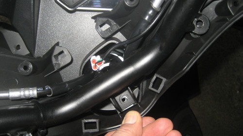

Weißt du noch wieviel Adern der Anschluss hatte? Ich spiele nach wie vor mit dem Gedanken den Gasgriff auszutauschen. Das Unterlegen mit Streifen halte ich für die schlechtere Option, da ich befürchte, dass der Griff dann möglicherweise blockiert.Rudi Ratlos hat geschrieben: So 7. Apr 2024, 09:06Hallo,FroeMa hat geschrieben: So 7. Apr 2024, 08:53 Ich werde die Tage mal den Widerstand des Potentiometer's messen...

Oh ja, das weiß ich noch ganz sicher (Sch... Arbeit): Nämlich drei - rot (+5V), schwarz (0V, GND) und grün (Hall throttle position) ca. 0,8 bis ca. 4,3 Volt
