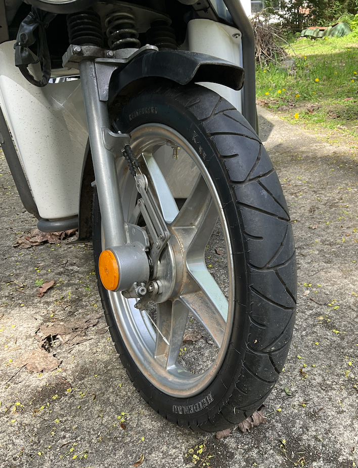

Also bei meinem DXP gibt es die Möglichkeit, die dort vorhandene Federung einzustellen. Das geht durch Hinein- oder Herausdrehen des Elements. Ich selber habe es noch nicht gemacht, aber meine Werkstatt hat mich darauf hingewiesen. Die Räder federn im Übrigen nicht in die Kotflügel hinein. Die Kotflügel federn mit. Das kann man sehen, wenn man das Fahrzeug hinten runterdrückt. Ich habe im Übrigen die steinharten Originalreifen austauschen lassen gegen diese:
Heidenau - K55 (TT)2.75-16 46 P
Es scheint auch noch diese zu geben:
Mitas MC 9 90/90 schlauchlos
Das sind allerdings Straßendecken . Der Unterschied im Komfort ist aber gewaltig. Da ich nur bei trockenem Wetter auf der Straße hier im Ort unterwegs bin, brauche ich kein M&S Profil.
