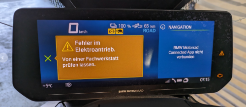

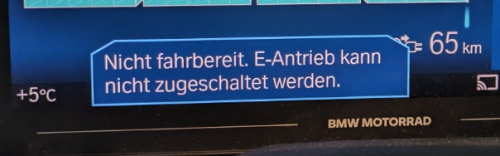

Jetzt aber mal zu einem kompletten Showstopper.
Da hab ich heute Früh halt den zuverlässigen ( :lol: ) Mo genommen. Den hab ich ja auch noch.
Wenn das nicht verschwindet fahr ich den Roller morgen nicht zum Update. :evil: :evil:

Junge.....lass die Scheiß Software endlich updaten! Die ganzen Fehler kommen davon...Navi usw. Der ewig gestrige zu sein bringt nichts. :lol:

An mir liegt es ja nicht. Ohne E-Antrieb fahr ich die Möhre halt nicht. Dann darf BMW den abholen zum Updaten. :D ;)

Ausschalten etwas Zeit vergehen lassen dann wieder versuchen und nicht rückwärts rollen nach dem Start.

Oder mit einem obd dongel zu 2€ bis 10€ je Händler den Fehler löschen.

Zeit heilt. So hatte ich das in Erinnerung heute Früh. Die Zeit allein, sie fehlte mir. Ich teste das heute Abend noch mal. Merci.
