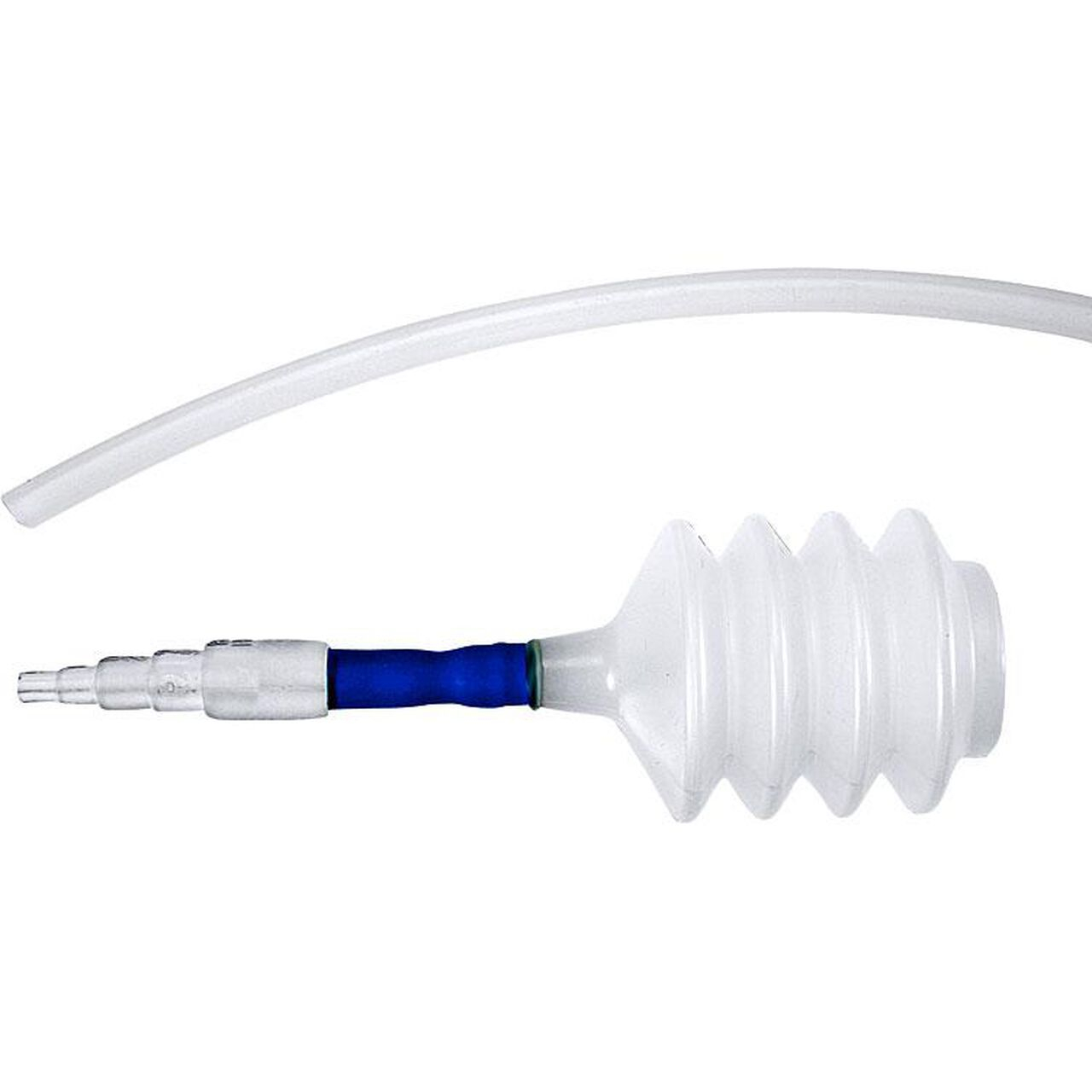

Entlüften, allein, am besten mit nem Schlauch oder Ansaugbalg mit Rückschlagklappe (s. Foto). Stahlbusventil ist auch sehr hilfreich !
Behälter im Auge behalten und notfalls nachfüllen !
Gruß, Uwe.

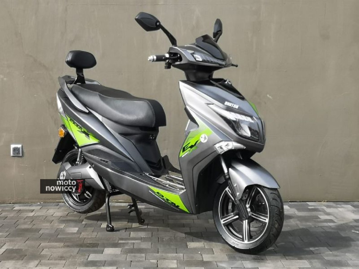

der Barton E-Max ist nahe am SUNRA HAWK:
Der B-Max ist ein ganz anderes Kaliber:
Aber keine Ahnung welche Bremsarmatur da passt.
Wenn man den alten Kolben messen könnte, würde von dem Polnischen Versandt auch Reparatursätze angeboten:
https://www.motor-x.de/c/hauptzylinderreparatursatze
