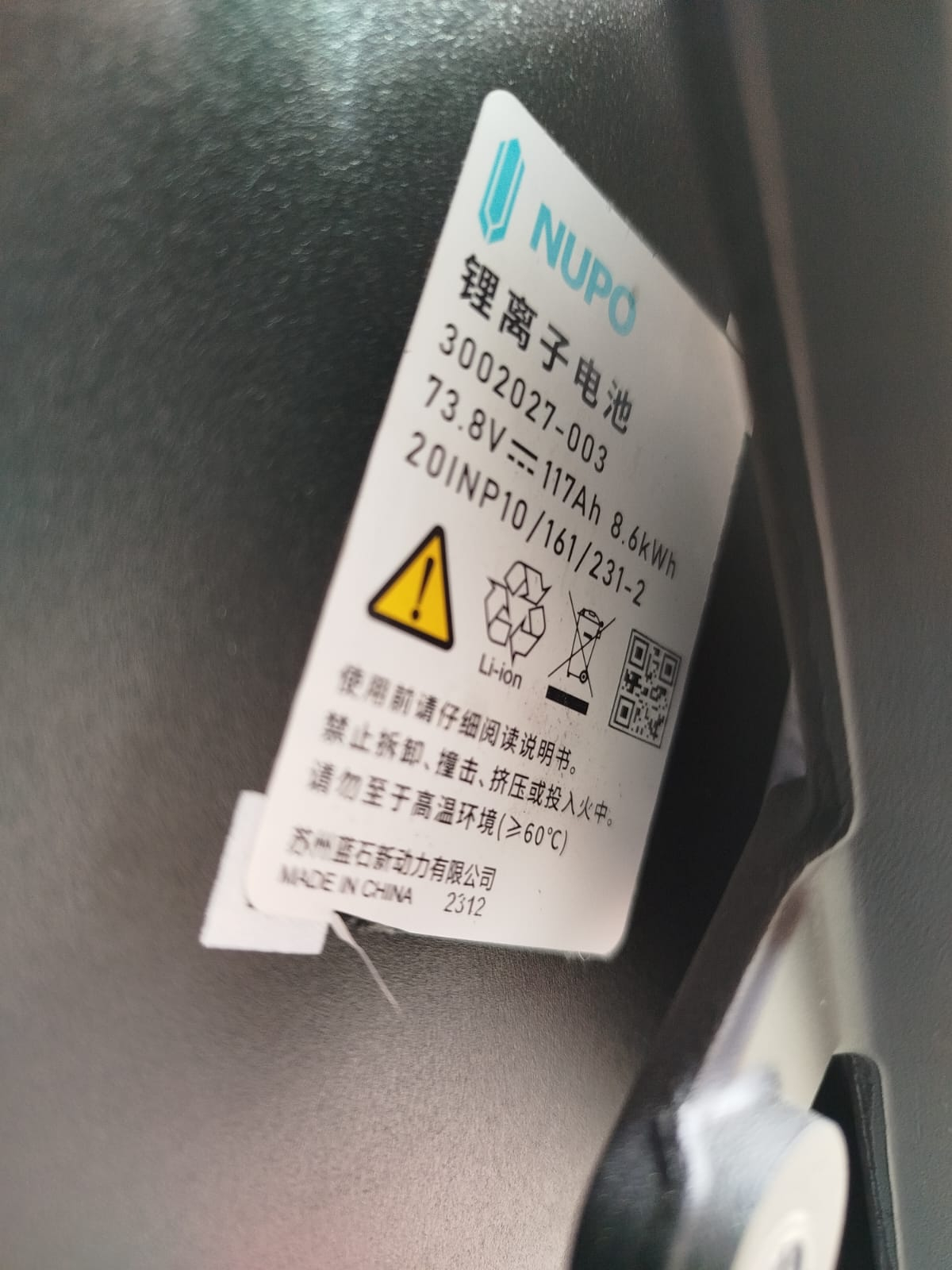

koka_S hat geschrieben: Sa 4. Mai 2024, 16:26 Habe bei der Fahrt mal den Strom gemessen. Am Akku habe ich max. 250A gesehen und an der Phase mehr als 400A (mein Messgerät zeigt maximal 400 A an :roll: ).
Danke für die Daten. - Ich will ja nicht meckern, aber für die angegebenen 35KW Spitzenleistung fehlt da noch einiges :shock:
Je nach Voltagedrop müssten locker über 400A aus der Batterie gezogen werden?
Die gemessenen 250A entsprechen ca. 20KW Eingangsleistung bei vollem Akku.
Mich irritiert die Spannungsangabe auf dem Akku. Ist das ein 23S LFP?

Dürfte von der Form her ein ND72800 sein.
Der könnte bis zu 430A aus dem Akku ziehen, aber selbst damit wird es eng mit 35kW. Der Akku wird deutlich mehr als 4V einbrechen bei 400A
Die 73,8V kommen wohl von 20S x 3,69V.
Es gibt halt Hersteller die es ganz genau nehmen.
Ich hab auch schon Datenblätter mit 3,68V Nennspannung gesehen.

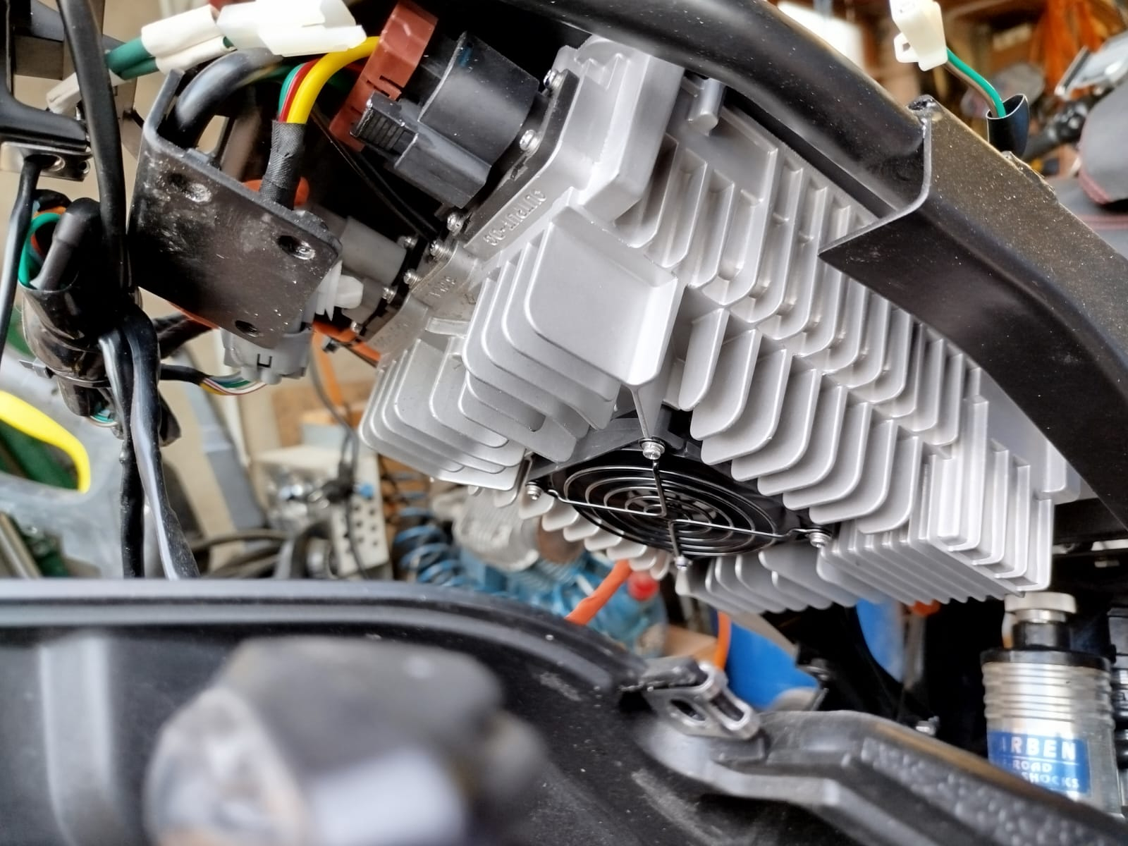

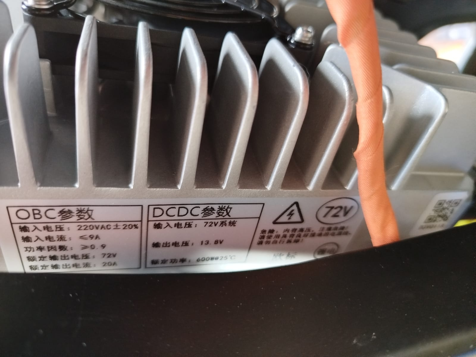

Hier noch ein paar Bilder vom Ladegerät. Es scheint ein combi Gerät zu sein, also Ladegerät und DC/DC Wandler.
Das arme Ladegerät hat keine vernünftige Ansaugöffnung, der Luftstrom zirkuliert intern. Also Kühlt es mit der aufgewärmten Luft. Nachdem ich die Abdeckung abgenommen habe, ging der Lüfter nach Kurzer zeit sogar aus.

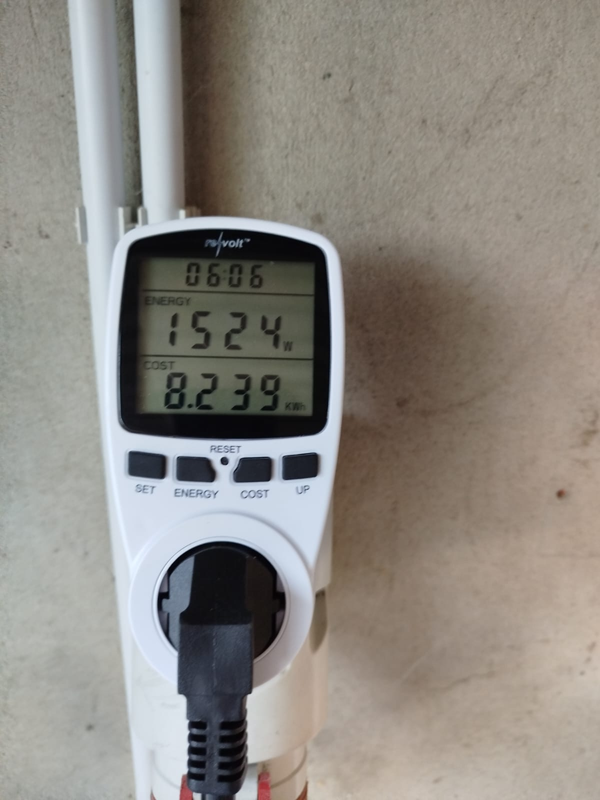

Hier ein die Leistungsaufnahme an der Steckdose.

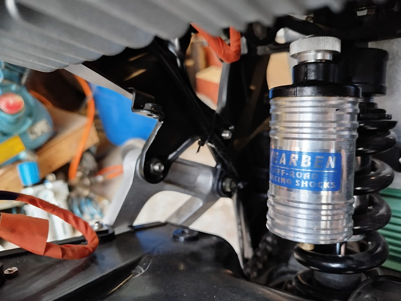

Der hintere Dämpfer scheint auch verstellbar zu sein, nur kommt man da nicht so einfach dran wenn die Verkleidung dran ist. Ist ein YEARBEN Dämpfer, mehr steht da leider nicht drauf.

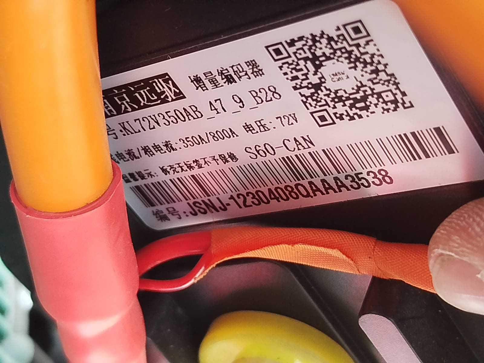

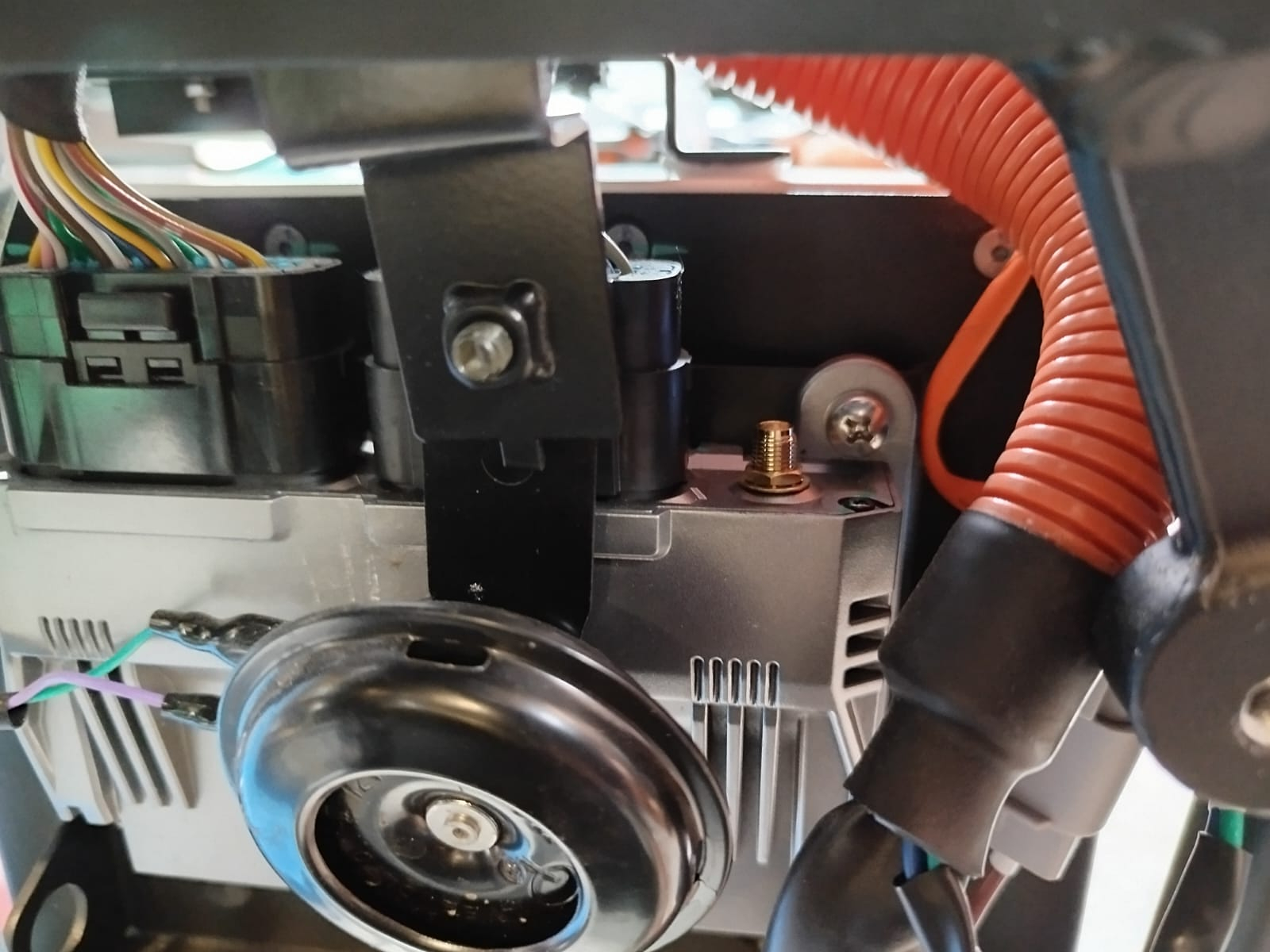

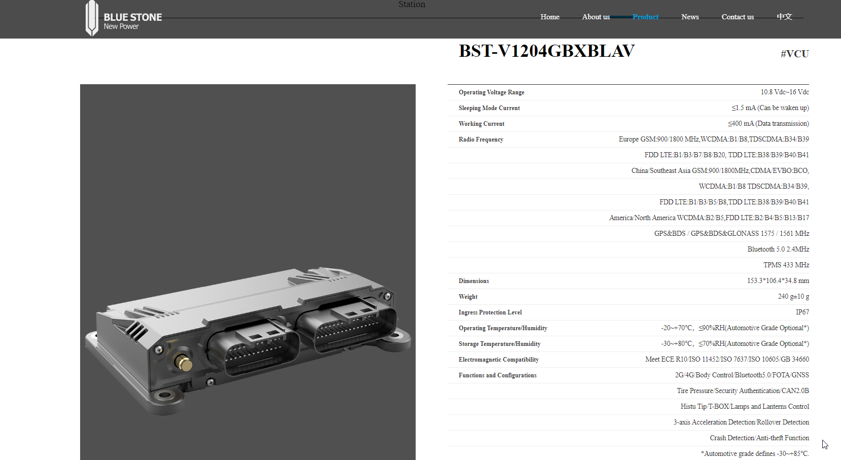

Als letztes ein Bild des vorderen Steuergerätes. Es scheint einen Anschluss für eine Antenne (Wlan, GPS?) zu haben. Aufkleber ist bestimmt auf der Rückseite.

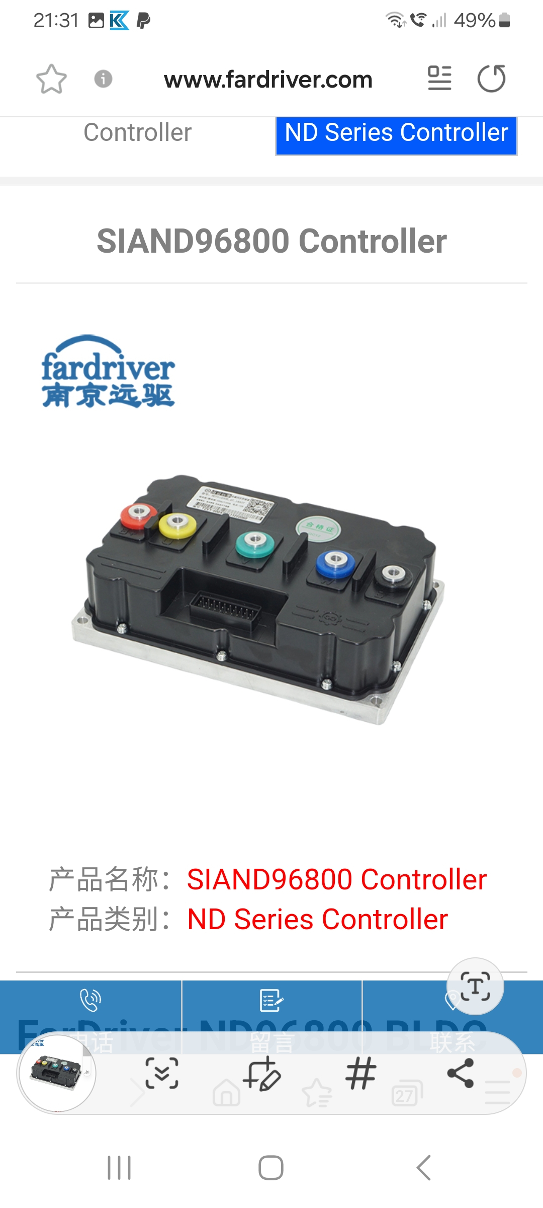

Oder doch.
Hier das Bild des aktuellen 96800

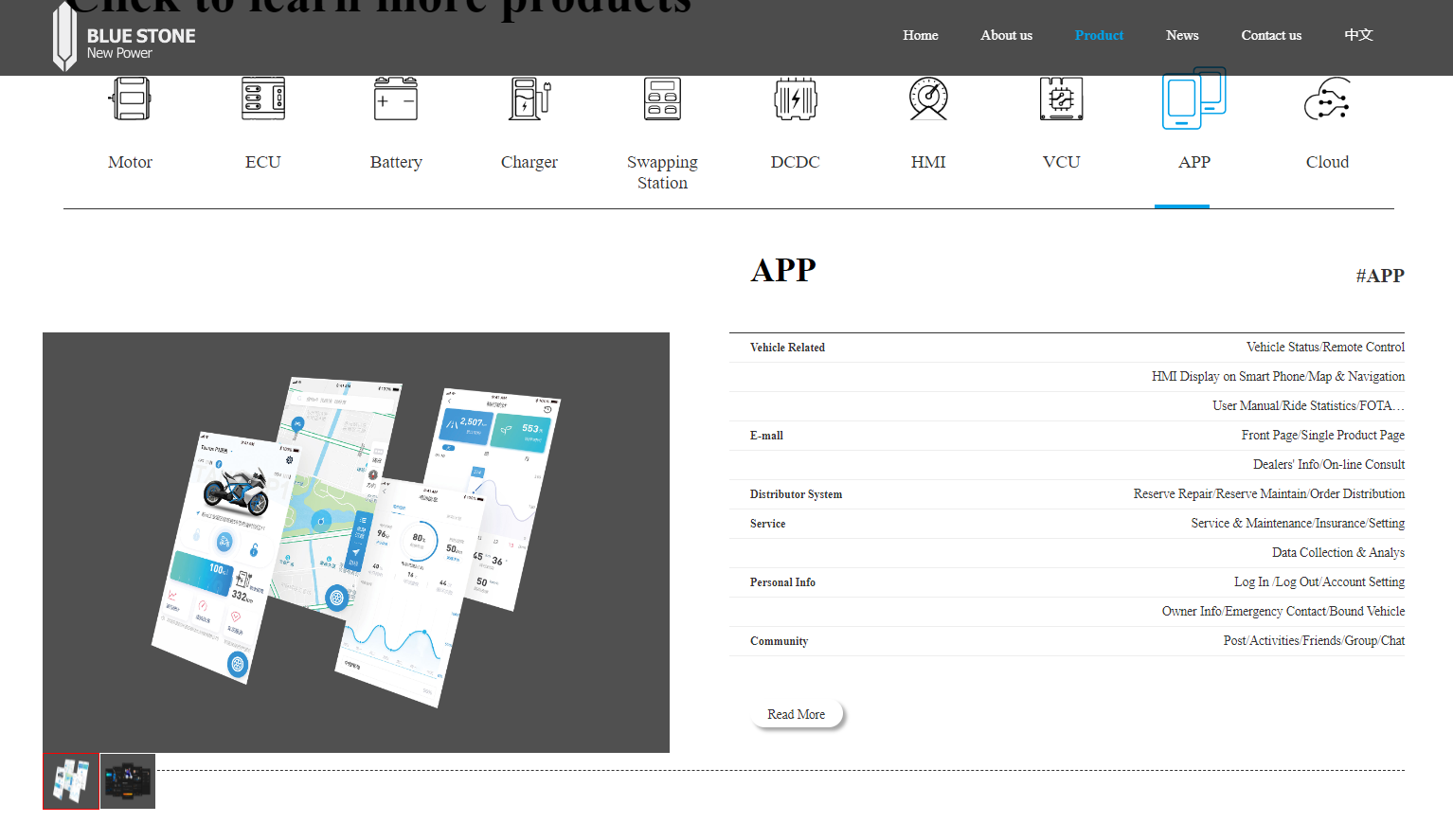

Ich habe etwas, zu dem Controller vorne, im Netzt gefunden.
Das Ding kann echt eine Menge an Kommunikation. Auf der gleichen Seite findet man eine App die dazu kompatibel sein soll, leider gibt es die nur für IOS. Könnte die mal einer von euch ausprobieren ob die mit der Tinbot funktioniert?
http://www.bluestone-ev.com/en/product/?index=2
Hier gibt es die App zum Download
https://apps.apple.com/tr/app/nulink/id1448965873

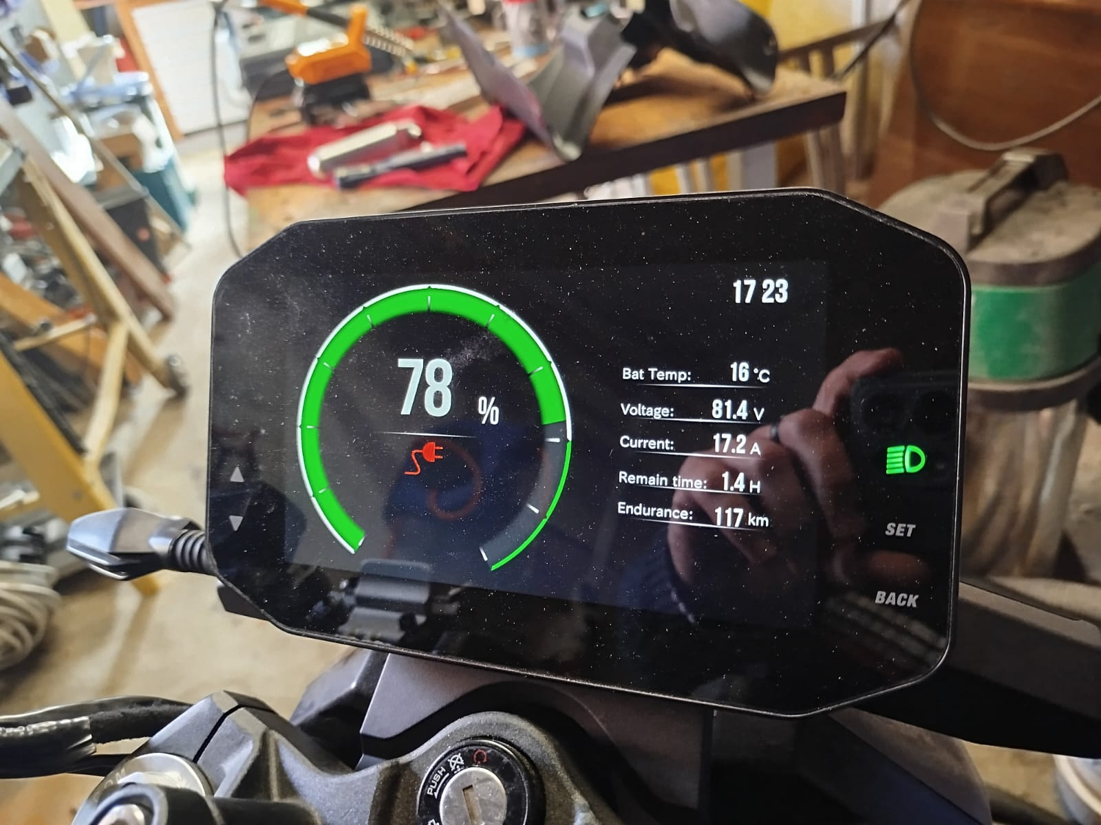

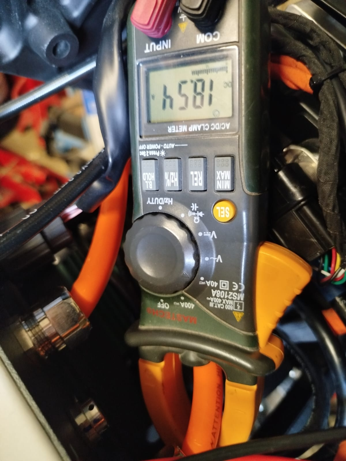

Es hat mich gewundert warum der Lader nicht mit 20A lädt so wie es auf dem Typenschild steht. Dann habe ich beim Laden eine Messung des Ladestromes gemacht. Da gibt es eine Abweichung von ca. 1,3 A. Das Display zeigt weniger Ladestrom an. Am Anfang des Ladevorganges lädt es mit 19A laut Display, ab ca. 70% wird der Strom gesenkt, zum Ende hin Lädt es mit noch guten ca. 16A.

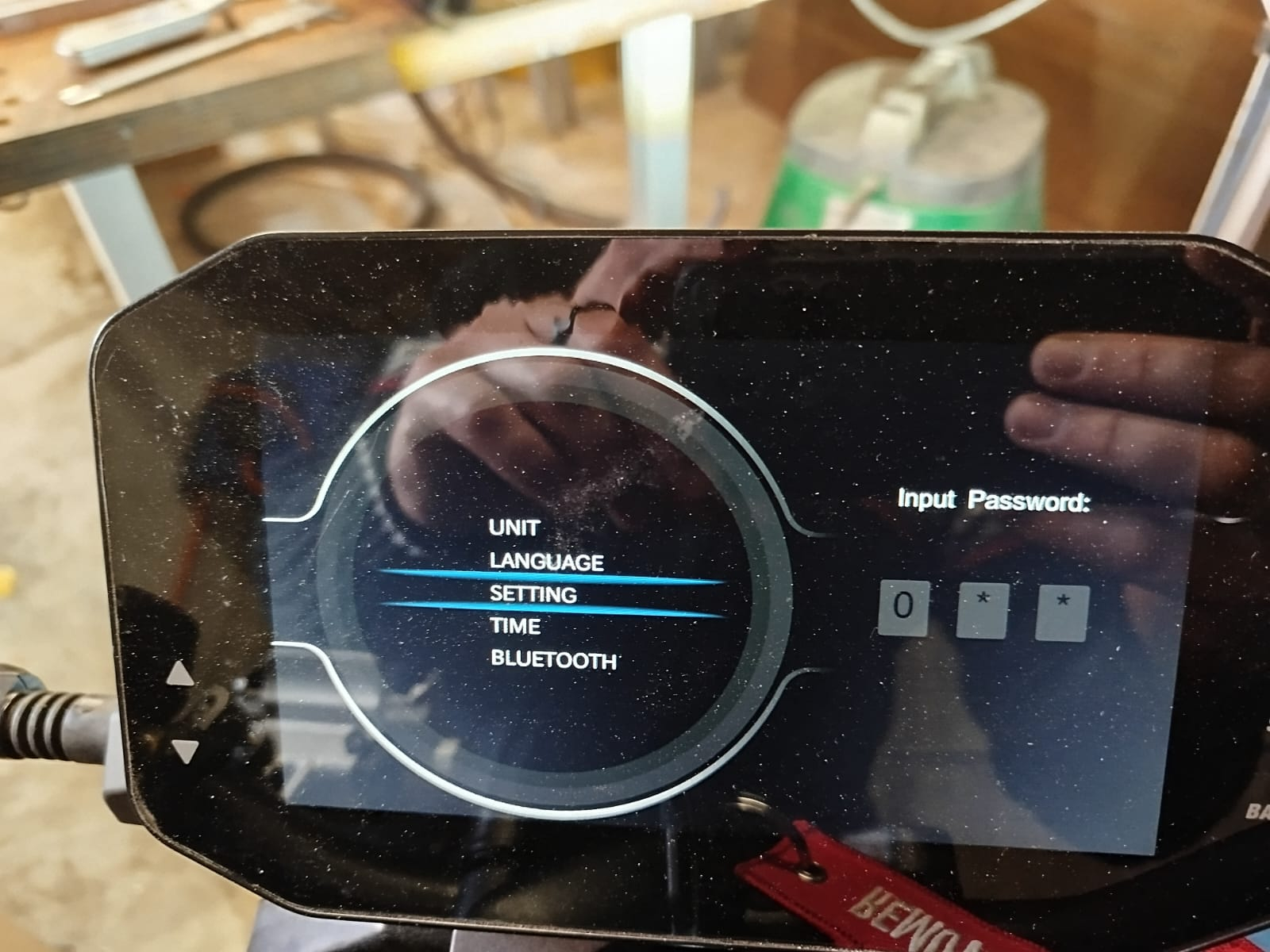

Da ich nicht viel zum dem Lader gefunden habe, und keine Alternative sich als Ersatz anbietet (wegen dem DC/DC Wandler intern), habe ich mir gedacht es spricht doch nichts dagegen einen zweiten Lader mit der gleichen Leistung parallel anzuschließen. Es muss nur die Ladespannung identisch sein. Der Akku kann mit Sicherheit locker 40A Ladestrom ab, und zum Ende regelt der Akku eh runter. Oder wie seht ihr das?
Dann habe ich noch eine Frage zu dem Display. Hat da schon jemand das Passwort dafür herausgefunden?
