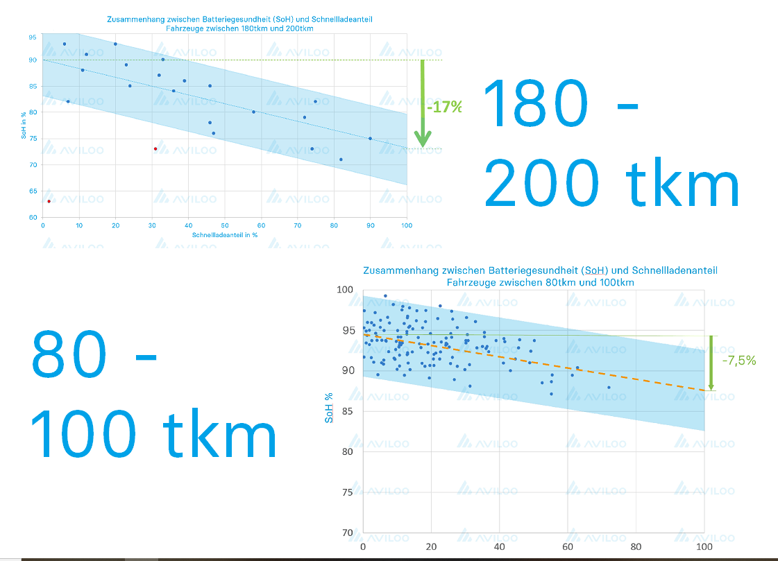

Es gibt da sehr gut Daten zu. z.B. Aviloo:
https://aviloo.com/newsreader/erstmalig ... nteil.html
Aviloo 180tkm degradation
Krass, oder? Ein Auto dass 80% Schnellgeladen wurde ist bei 180000km mit 73% Rest tot, ein Auto das unter 10% Schnellgeladen wurde ist bei 180000 mit 95% praktisch unverbraucht.

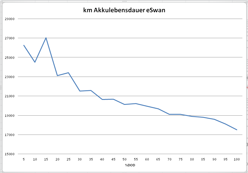

Ich hab mal anhand der Grafik eine Kurve für meinen Roller erstellt, bei welcher DOD wie viele Gesamt-km mein Akku überlebt.
DOD zu Gesamt-km beim eSwan
In den Bereich über 80% Komme ich jedoch nicht, weil mein Akku nur bis 4,1V/Zelle lädt und bei 3,1V mit dem Entladen aufhört. Was aber auffällt ist das nach 80% die Degradation zunimmt, die Alterung nimmt deutlich zu.
