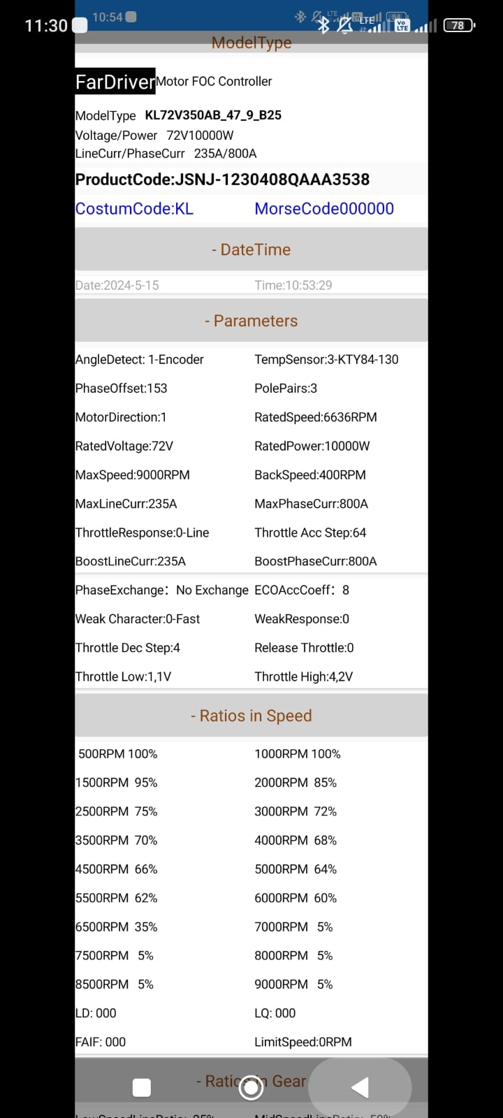

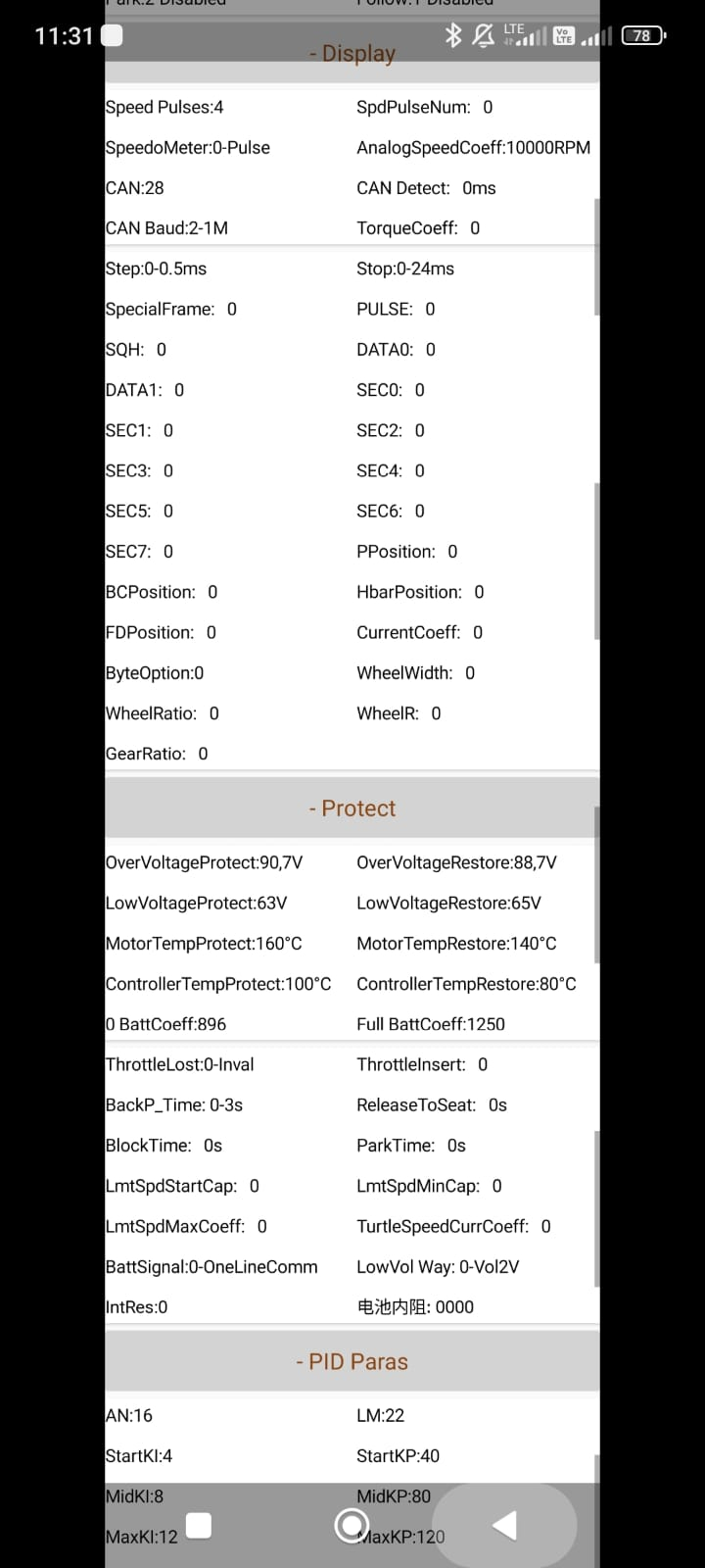

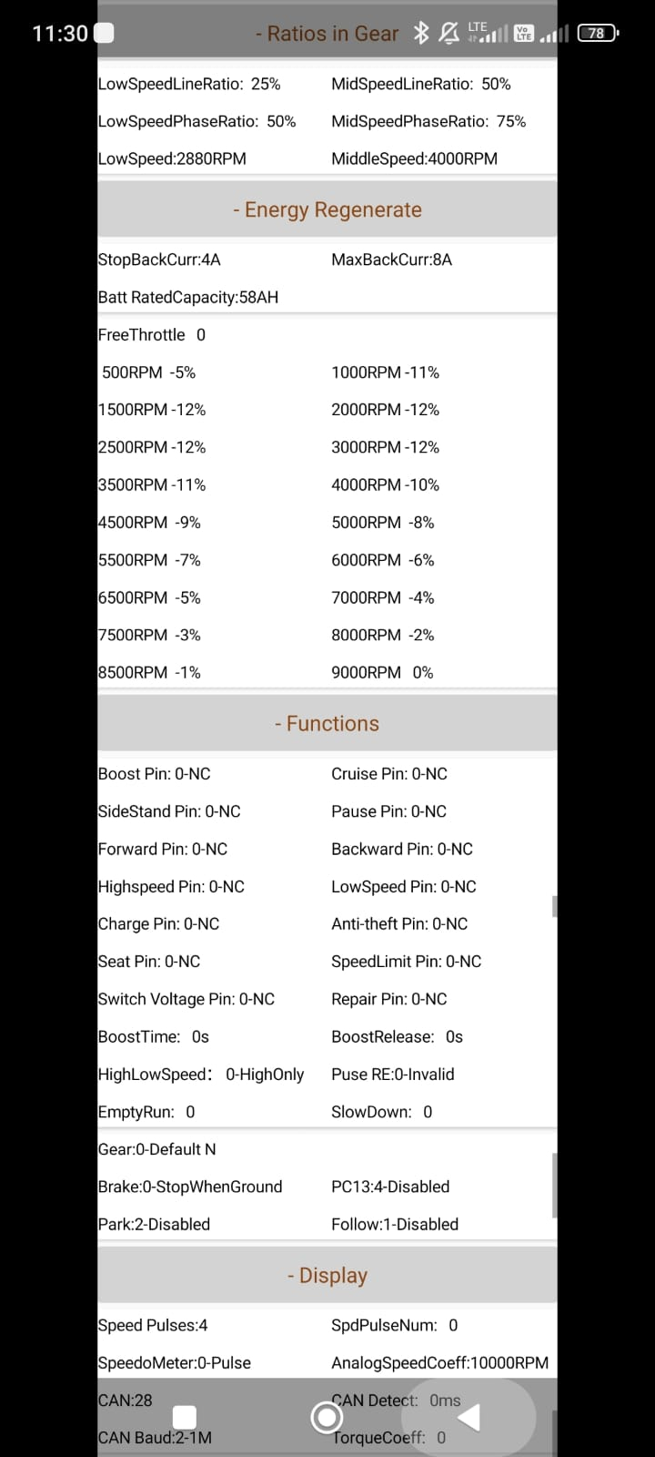

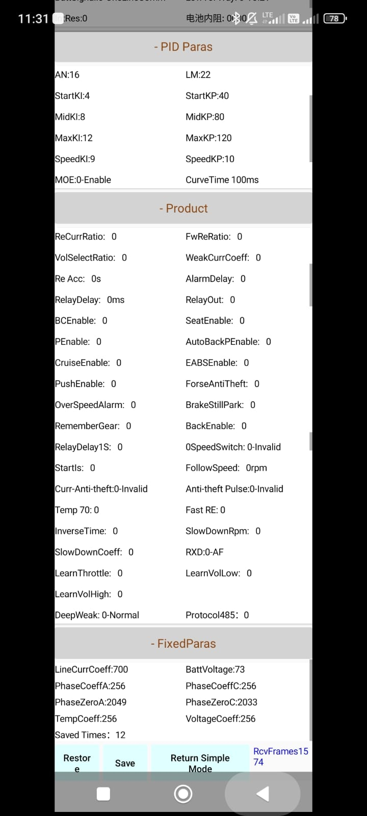

Der Bluetooth Adapter von Ali ist heute angekommen. Die Kommunikation mit dem Controller funktioniert, Werte lassen sich ändern. Adapter ist die neue Version und funktioniert mit der aktuellen App Version 250.

Unter Functions
Follow
0 Follow enable hier wird die Geschwindigkeit des zurückdrehens des Gasgriffs ausgewertet und dementsprechend schwach oder auch stärker die Reku aktiviert, zudem wird mit den Bremsschalter die maximale Reku aktiviert.
Mein ND721800 kann das scheinbar nicht, mein ND72680 konnte das.
1 Disabled
2 EABS when brake valid
3 Eabs when throttle releas
Nummer 2 reagiert auf Bremsgriff und 3 auf Nullstellung des Gasgriffs , letzteres fährt sich ziemlich ruppig.
bei Energy Regenerate
StopBackCurr und MaxBackcurr ändern , letztere sollte mindestens 50% höher sein als der erste Wert.
Deine Strommesszange scheint nicht korrekt zu messen.
Ich sehe da nur 235A als max und boost Batteriestrom

Das ist interessant, das werde ich mal kontrollieren. Weil heute während der Fahrt wurde mir 250A angezeigt.dominik hat geschrieben: Mi 15. Mai 2024, 12:45 Deine Strommesszange scheint nicht korrekt zu messen.![]()
Der Controller ist doch ein 350A Controller, oder verstehe ich das falsch?

Der Wert der unter max line current steht ist der maximale Batteriestrom im Normalbetrieb und der Wert bei boost line current ist der kurzzeitige Wert , der für die boost Zeit freigegeben wird.

Habe das vorhin mal eingestellt und es funktioniert.dominik hat geschrieben: Mi 15. Mai 2024, 12:45 Und wieder einmal Standardwerte bei den PID Regelparametern und bei den Spannungen hinterlegt![]()
Unter Functions
Follow
1 Disabled
Werte sind erstmal,
StopBackCurr: 15A
MaxBackcurr: 30A
Rekuperationsstrom mit der Bremshebel Einstellung lag bei 22A Peak. (Messgerät ist aber ungenau wie ich leider bestätigen konnte).
Und die Gasgriff Variante ist gar nicht mal so übel, das eklige Leerlauf Geräusch der Kette ist damit weg, da die Kette immer unter Last ist.
