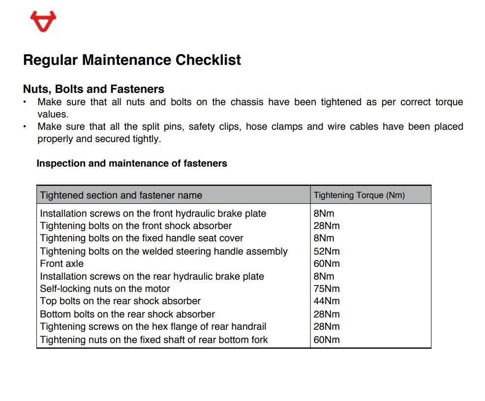

4.5nm Hatte ich gelesen. Im Zweifel immer so fest das es nicht ab fällt.

Ich meine das Bild stammt aus dem ersten Service Handbuch.
Im Zweifel sonst mal ins Metall Tabellenbuch nachsehen bzw Google befragen was der Nm der jeweiligen Schraube ist

Na vielen Dank, da hab ich ja sämtliche Werte beieinander! Spitze! 👍🏻
