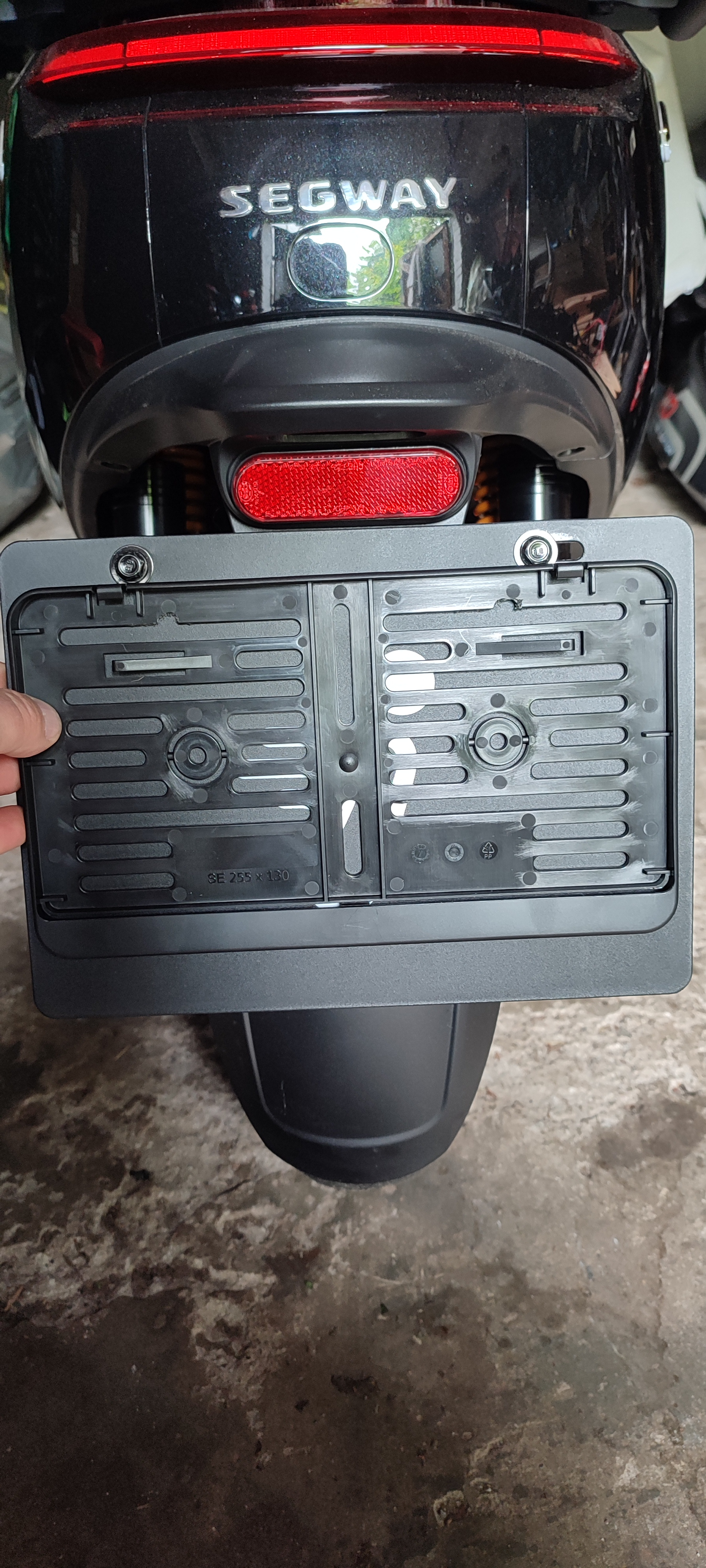

Re: Neuer E300SE
Wie habt ihr das mit dem Kennzeichen gelöst ?
Platte dran lassen und dann mit KZ Umrandung oder nur das KZ an die Platte schrauben ?.
Ich möchte ungern Löcher ins KZ bohren.
Nur das KZ Umrandung ohne Platte klappt nicht so ohne weiteres.

Jemand
- Beiträge: 537
- Registriert: Di 12. Jul 2022, 17:05
- Roller: Segway E110SE + E300SE
- PLZ: 60
Re: Neuer E300SE
Ich habe eine Aluminium-Platte zugeschnitten und mit den zwei Schrauben oben befestigt und dann mein Kennzeichen auf diese Platte draufgeklebt. Alles andere hat mir zu viele Schwingungen verursacht.
