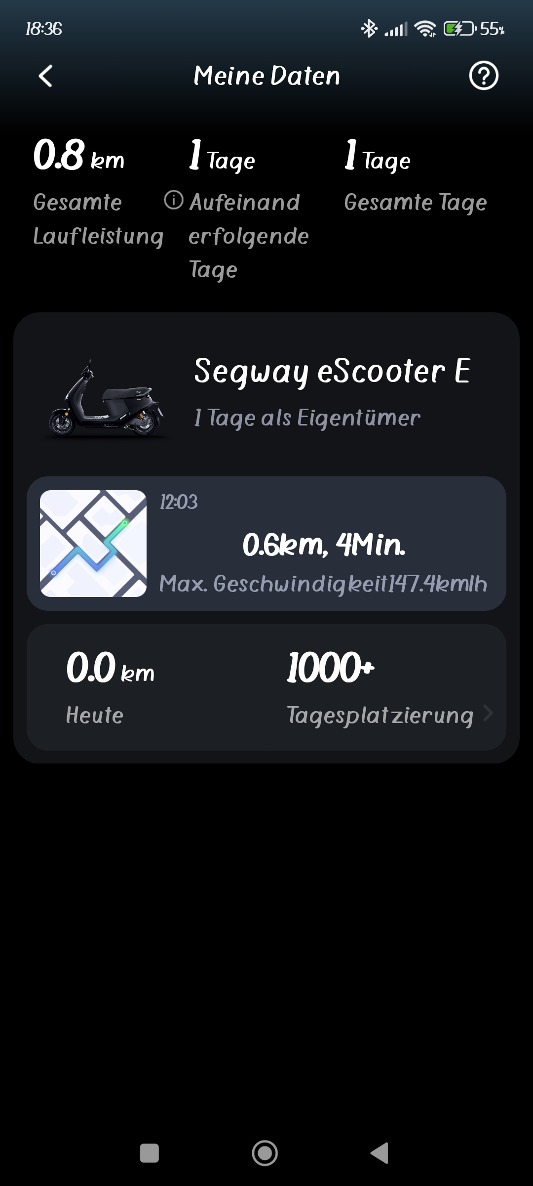

Heute den Roller abgeholt.
Könnt ihr mir sagen was das für ne Anzeige ist?
Ich suche die Km Anzeige.
Ist sie das ?
Laut APP ist die Gesamtlaufleistung 0.8 Km
Ist sie das ?

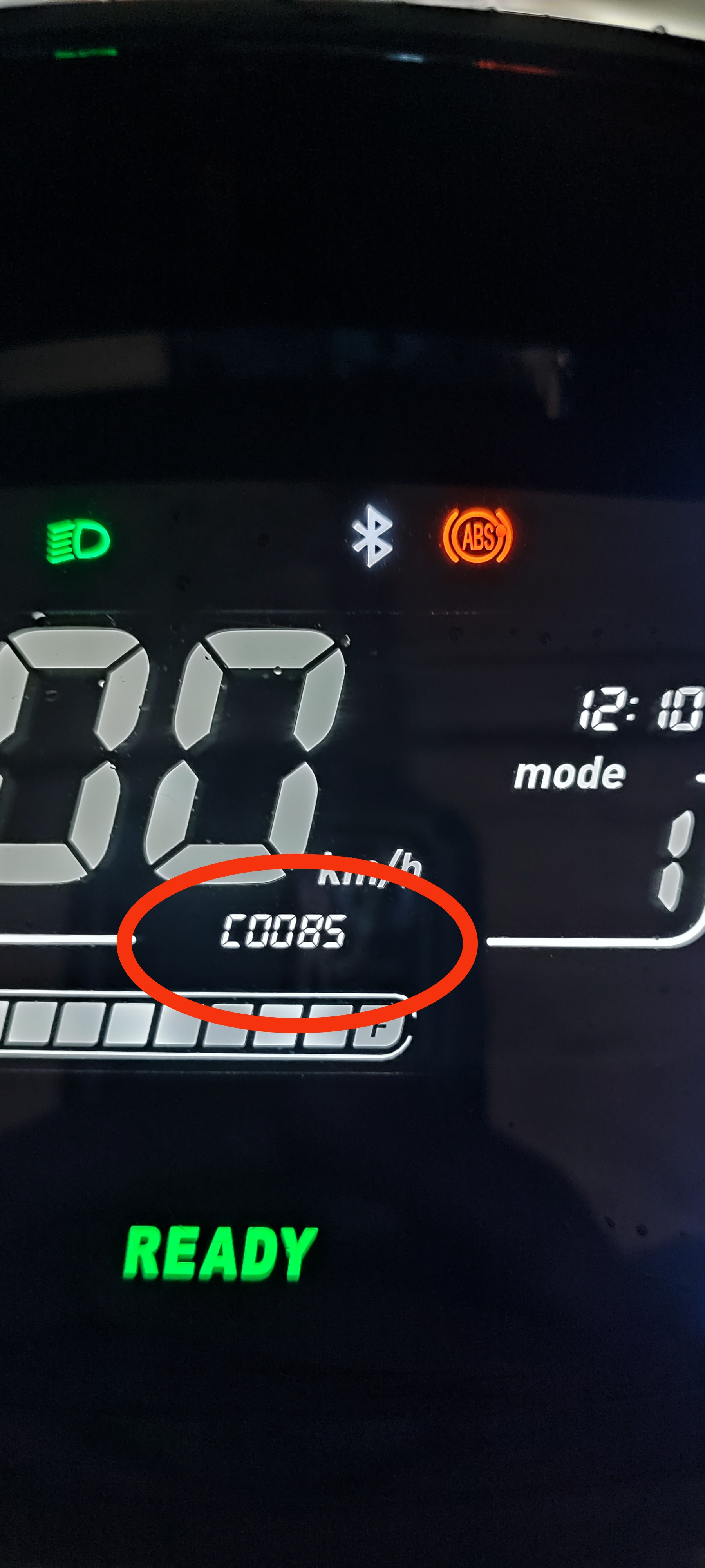

Den Fehler C0085 kann man erzeugen, wenn der Roller auf dem Mittelständer steht und man dann bei Ready Strom gibt und das Hinterrad sich motorisch dreht. Das TCS kann dann mit den Daten nichts anfangen und greift ein, da das Vorderrad keine Drehung meldet und dann steht C0085 in meinem Display. Roller auschalten, draufsetzen und losfahren, dann ist der Fehler an meinem E300SE weg, habe alle Updates die möglich sind und waren eingespielt. In dieser Anzeige habe ich dann vor ready die Gesamtfahrstrecke, bei ready die noch mögliche Fahrstrecke mit nem - davor, also z. B. heute morgen bei Aufladung auf 100% stand da dann -108km.

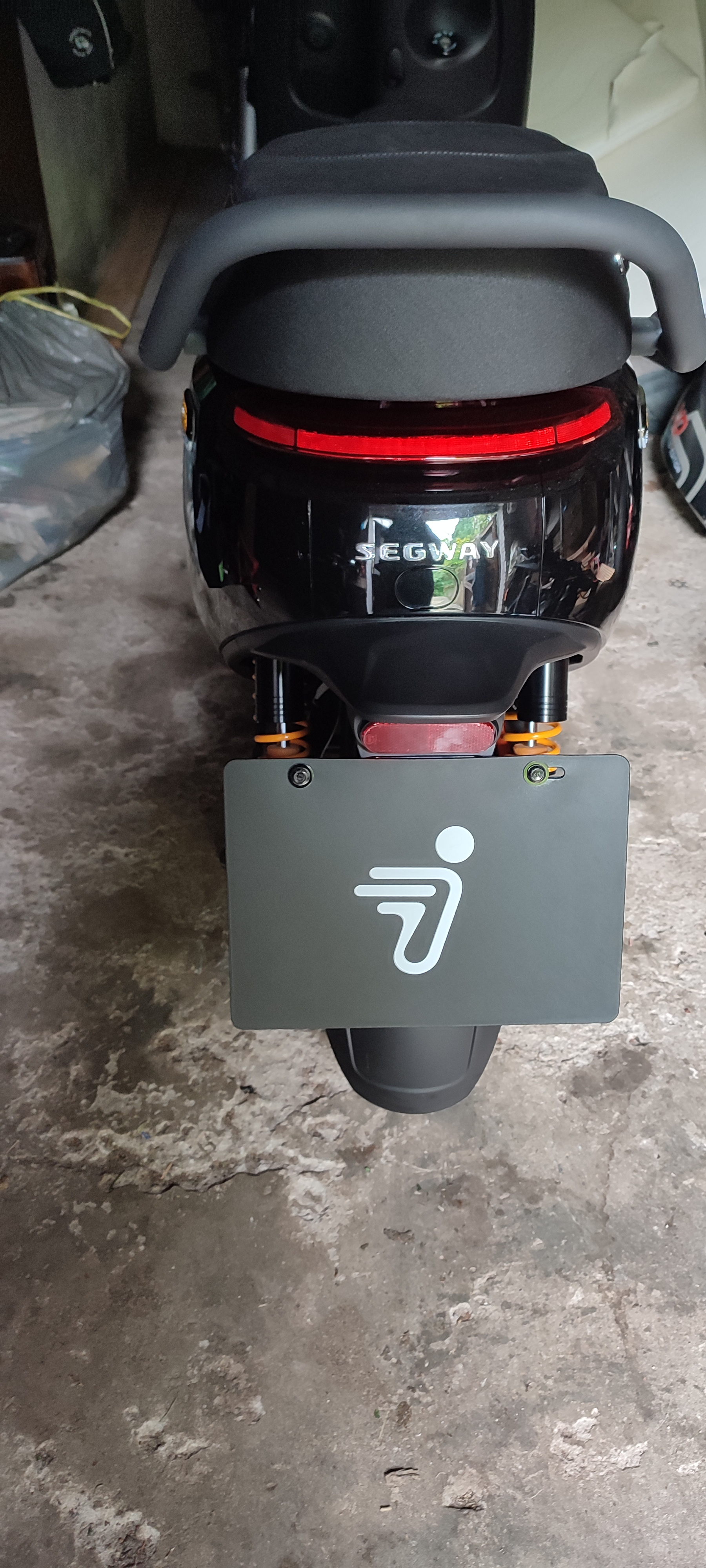

Wie habt ihr das mit dem Kennzeichen gelöst ?
Platte dran lassen und dann mit KZ Umrandung oder nur das KZ an die Platte schrauben ?.
Ich möchte ungern Löcher ins KZ bohren.
Nur das KZ Umrandung ohne Platte klappt nicht so ohne weiteres.

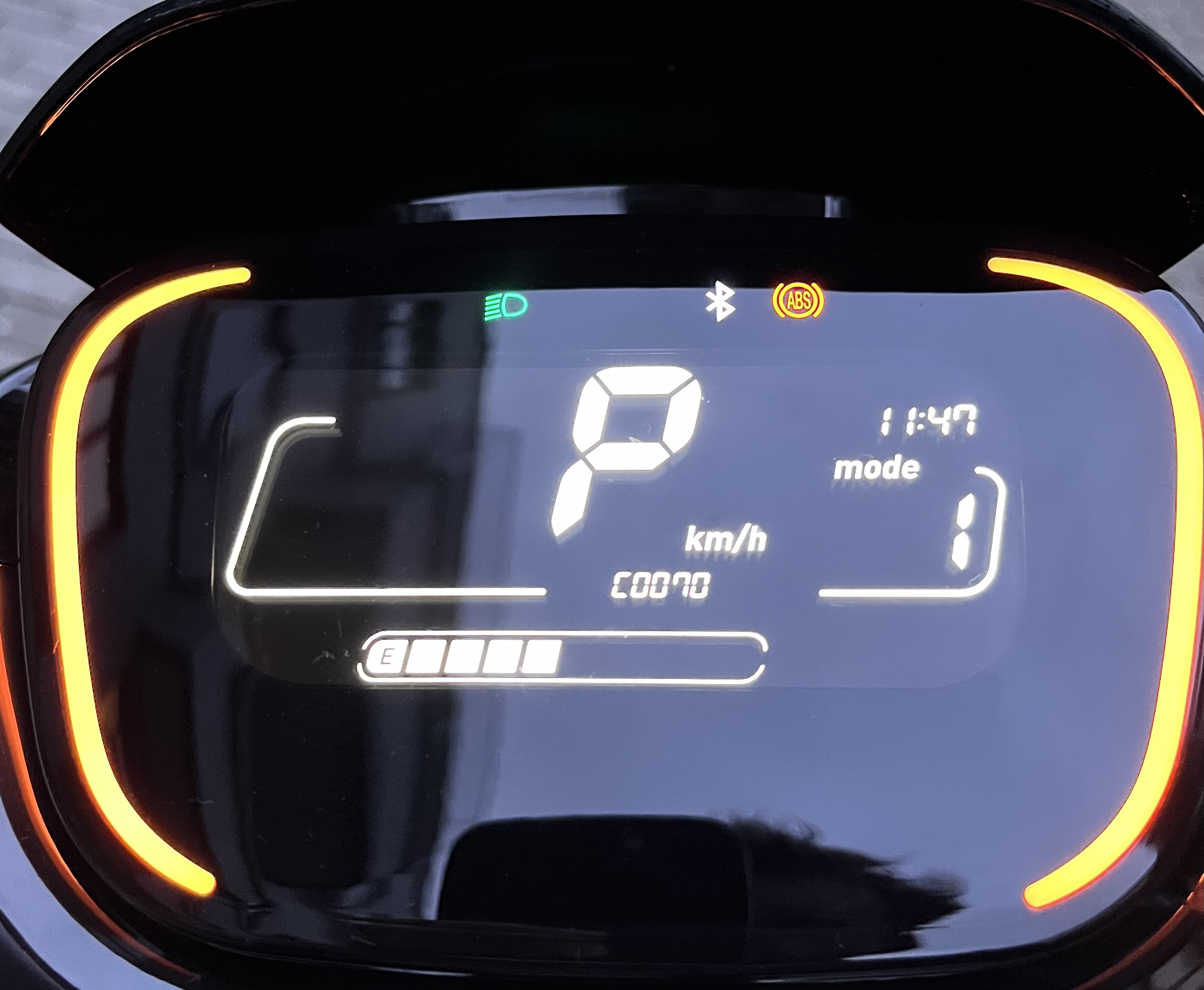

Ich habe die letzten Wochen schon fleißig mitgelesen und konnte gestern meinen Roller abholen.
Auf dem Display steht anstatt der Kilometer der Code “C0070”. Leider kann ich nichts dazu finden. Wisst ihr, was der Code bedeutet?

Ich werde den Segway Halter weglassen - hab vom eCooter auch schon so ein Souvenir. Notfalls hakt ein kleineres Blech dazwischen setzen.

Ich habe eine Aluminium-Platte zugeschnitten und mit den zwei Schrauben oben befestigt und dann mein Kennzeichen auf diese Platte draufgeklebt. Alles andere hat mir zu viele Schwingungen verursacht.
