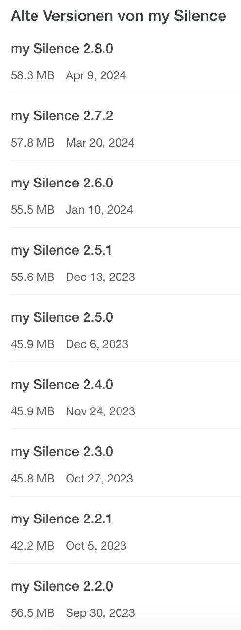

Ihr macht mir Mut. Aktuell habe ich unter Android die Version 2.9.1 installiert. Bei Apkpure gibt es eine Reihe alte Versionen. Weiß jemand welche die letzte funktionierende wäre?patba hat geschrieben: Mo 3. Jun 2024, 22:39 Die alte Appversion 775, die noch auf meinem Smartphone installiert ist, scheint noch vollständig zu funktionieren.

Das ist allesamt die neue, "rote" app ("my Silence"). Ob da eine ältere Version funktioniert, müsste man ausprobieren.error hat geschrieben: Di 4. Jun 2024, 14:50 Ihr macht mir Mut. Aktuell habe ich unter Android die Version 2.9.1 installiert. Bei Apkpure gibt es eine Reihe alte Versionen. Weiß jemand welche die letzte funktionierende wäre?
Die 775 ist die letzte Version der alten, "grünen" app. Die hieß "Silence connected" und die gibt es hier:
https://apkpure.com/de/silence-connecte ... ew.silence

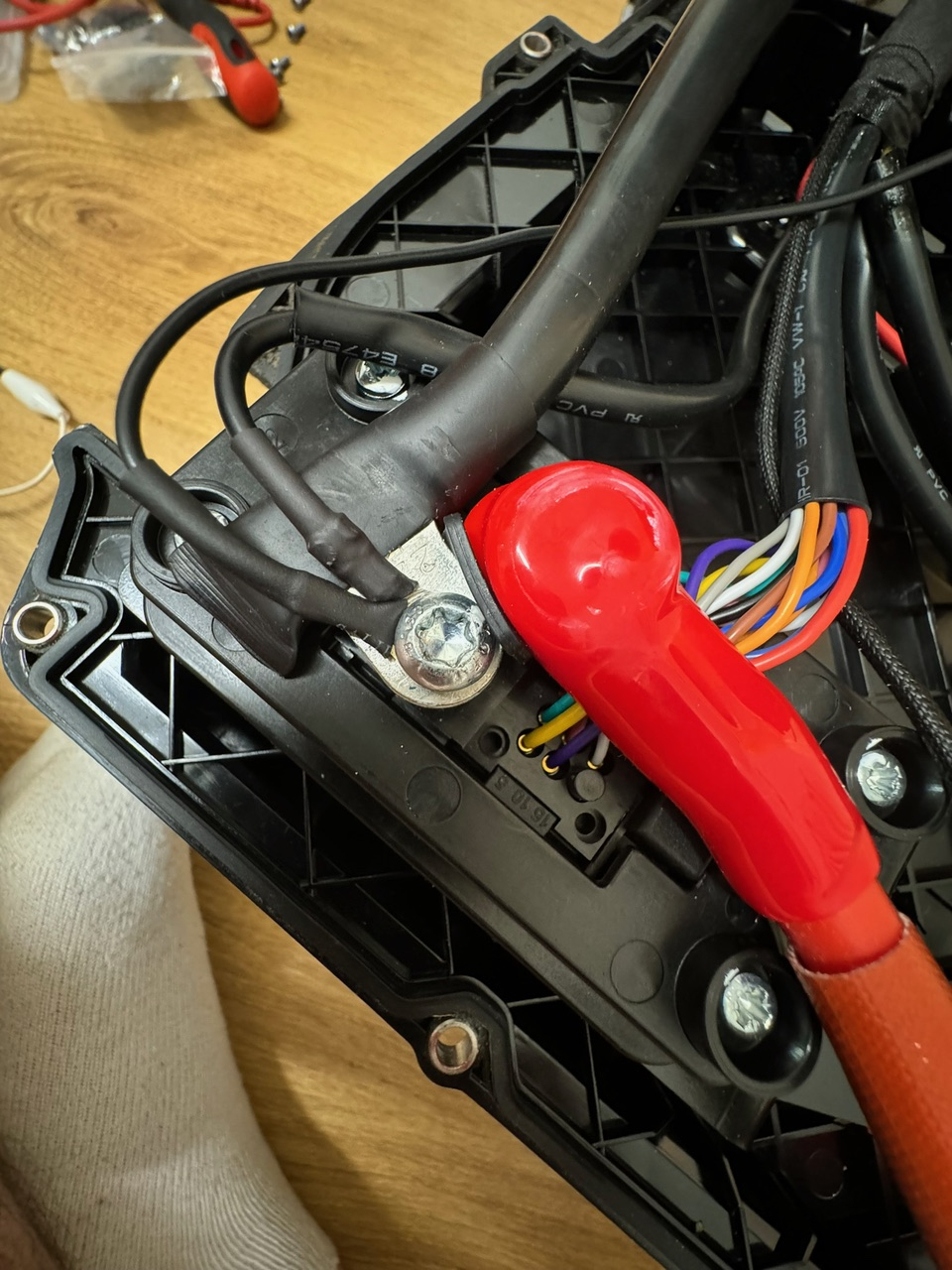

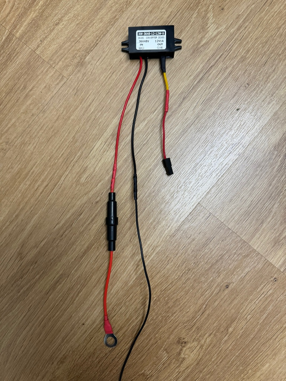

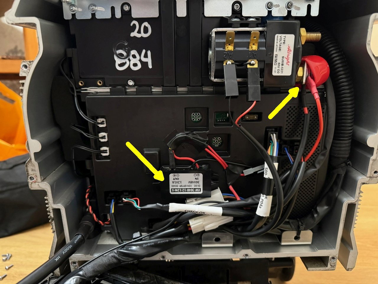

Unser native English user @martr84 hatte mich per mail kontaktiert u.a. zu Fragen rund um die Batterie und mir heute seine Lösung für das leidige 12VUI-Problem vorgestellt, die ich hier vorstellen darf:
Verwendet wird ein 1A-Wandler "XW 3638 12-12W-S" (Link zu Amazon, aber nicht nach D lieferbar, aber
dieser hier scheint dem zu entsprechen. Er berichtet weiter, dass er den Wandler einen Tag lang getestet hat, der Ruhestrom ist so klein, dass das Labornetzteil ihn nicht anzeigen kann, und mit einer Last von 10 Watt wird er nur wenig warm. Das Modul ist voll vergossen und somit auch unemfindlich im Handling.

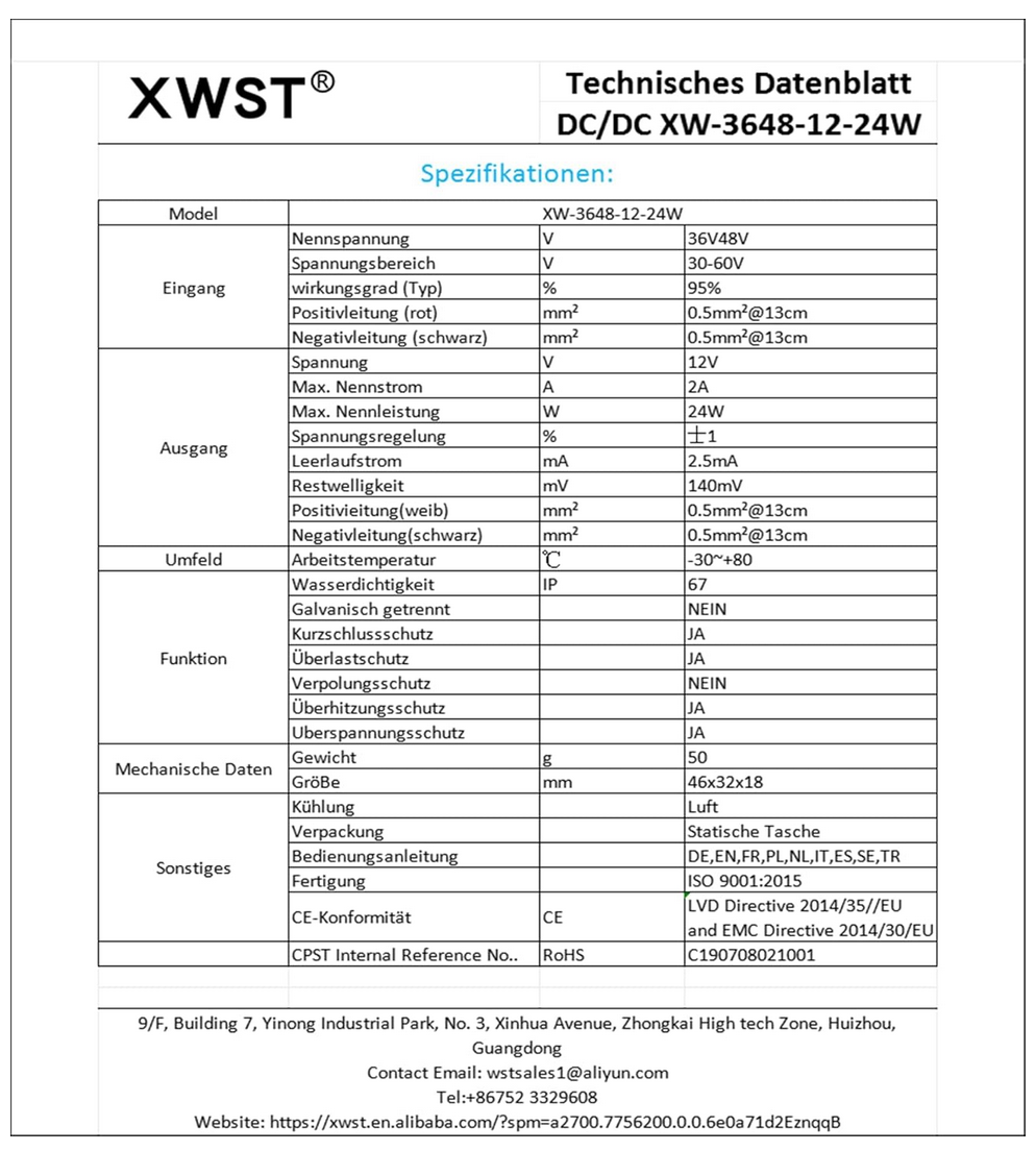

Laut Datenblatt ist er für 36- und 48-Volt-Systeme gedacht, liefert 12 Watt (1A), verträgt maximal 62 Volt. Keine Infos zu Dauerkurzschlussfestigkeit, aber ich denke das passt. Es gibt noch andere, aber dieser hier ist der kleinste und lässt sich daher gut unterbringen.
In die Zuleitung wird noch eine 1-A-Sicherung eingebaut und diese mit Lötöse mit unter den Dauerplus am Albright-Schütz geklemmt, das Eingangsminus in ähnlicher Weise direkt am Hochstromkontakt des Multiconnectors. So angeschlossen liefert der Wandler im Leerlauf 12,3 V (laut hier nicht gezeigtem Foto). Das 12VUI-Kabel vom Multiconnector zum BMS wurde getrennt und mit dem (+)Ausgang des Wandlers verbunden, der (-)Ausgang ist intern mit dem Eingang verbunden und kann einfach frei bleiben (isoliert natürlich!)
Der Wandler wurde mit Klebeband an der internen BMS-Abdeckung fixiert.
Diese Lösung hat den charmanten Vorteil, dass sie einfach einsetzbare Komponenten verwendet und die Abdeckung des BMS nicht entfernt werden braucht. Man muss sich nur trauen, das Batteriepack auf der versiegelten Seite zu öffnen, und es hinterher auch wieder gut und dicht verschließen (Nässeschutz! Silence schreibt sogar eine Dichtheitsprüfung vor).
Im Prinzip entspricht das der von @smackopa schon hier vorgestellten Lösungsidee.

Auf den Hickhack mit dem Händler habe ich keinen Nerv mehr und schonmal gar nicht auf zweifelhafte Instandsetzungen.
Habe den Downscaler bestellt und werde den die Tage einbauen.
Evtl. schaue ich mir das BMS mal genauer an, wenn der Akku schon offen ist.
Es sieht so aus als hätte der Gehäusedeckel eine umlaufende Gummidichtung, demnach sollte dies ohne weiteres zutun wieder dicht sein, oder?

Gefällt mir. Sauber gelöst. Laut Datenblatt hat das Modul einen Leerlaufstrom von 2,5mA. Falls bei mir die 12V Versorgung stirbt werde ich das genauso machen. Eventuell würde ich das 2A Modul wählen, einfach weil die Chinesen meist übertreiben. Die 1A Sicherung würde ich trotzdem belassen. Keine Ahnung was der Pin im Multiconnector verträgt.Pfriemler hat geschrieben: Di 3. Sep 2024, 13:38 Unser native English user @martr84 hatte mich per mail kontaktiert u.a. zu Fragen rund um die Batterie und mir heute seine Lösung für das leidige 12VUI-Problem vorgestellt, die ich hier vorstellen darf:
