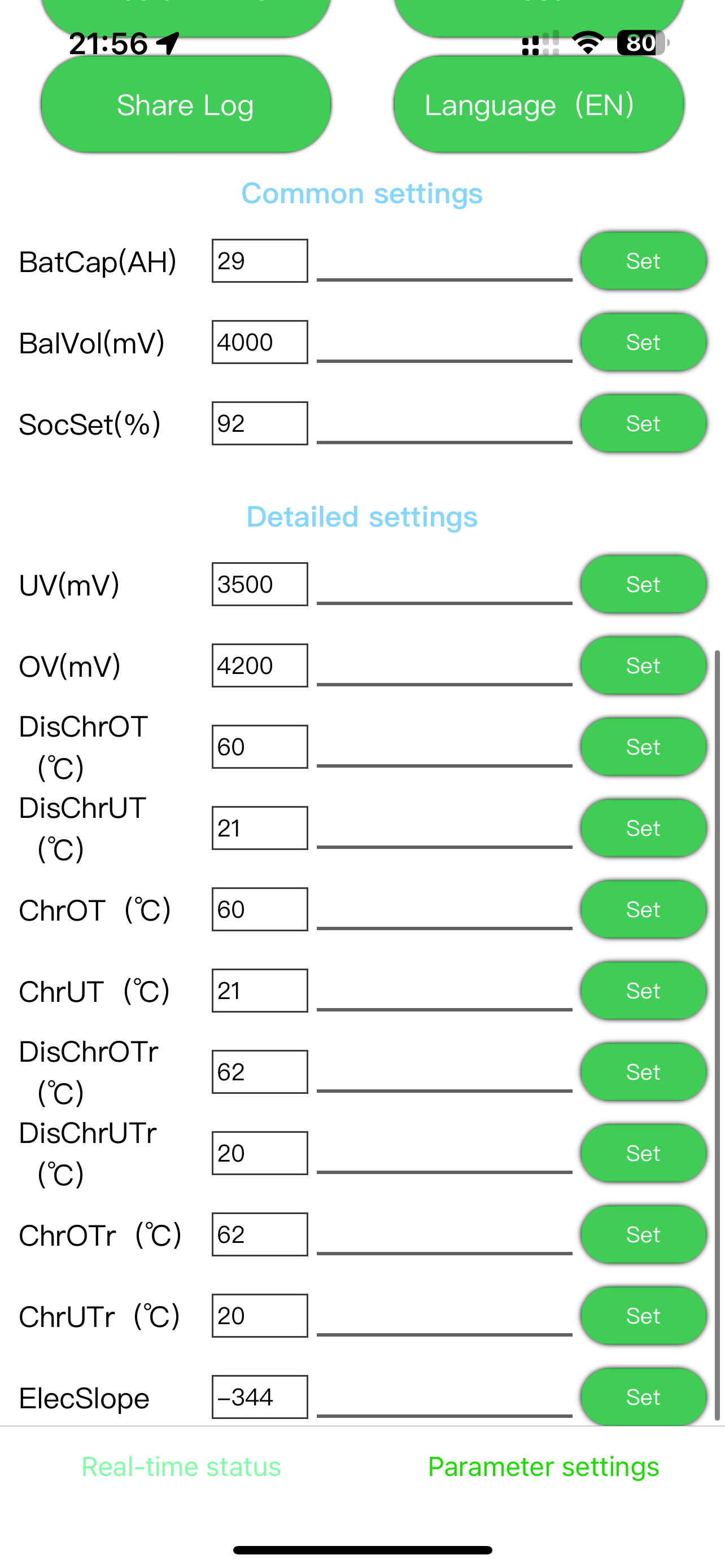

Du konntest einfach die 4200V unter CellOVRecover? Oder meintest du OV(mV) ?
Und er lädt auch bis 71,4V ?

Gab nur ov auf 4200. Wofür ist recoverov?

Stivikivi hat geschrieben: Sa 15. Jun 2024, 16:27recoverov
CellOVRecover müsste für Überspannungsschutz stehen.

Okay interessant die Einstellung hab ich bei Ios nicht.
Aber der Akku lädt eh nicht mehr wie 4.15V pro Zelle.
Ich lade den aktuell über Labornetzteil.
Hab alles wie nach Anleitung angeschlossen. Habe sogar zusätzlich dazu dann die communication Kabel angeschlossen auch ohne erfolg. Zellen sind I.O. BMS OEM war aber tot bzw im Sleep.

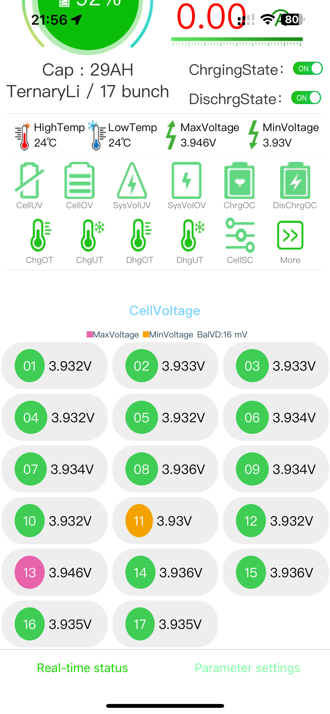

Mach mal bitte einen Screenshot vom deinem Menü, wenn du Zeit hast

Okay interessant. Gibt ja verschiedene 4A einmal 70V und einmal 72V. Vlt liegt da das Geheimnis wieso auch immer.
Die MV sind schon besser geworden. Anfangs lag der drift bei 97MV
